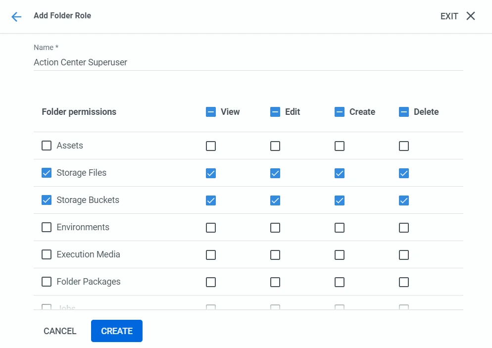

Crear un rol personalizado
Ve a Tenant > Gestionar acceso y selecciona la pestaña Roles.
Haz clic en Añadir un nuevo rol y selecciona si quieres añadir un nuevo rol de tenant o de carpeta.
Se abre un formulario con todos los permisos disponibles para el tipo de rol seleccionado.
Asegúrate de que la opción Añadir nuevo está seleccionada en la parte superior.
The Import option is for when you want to import a role and use it as a base to create your new role.
En el campo Nombre, escribe un nombre representativo para el rol, como
Action Center Superuser. -
Selecciona las casillas de verificación de los permisos que quieres incluir en el nuevo rol:
Nota:The checkboxes for permissions that have no effect cannot be selected.
Haz clic en Crear.
El rol está ahora disponible y puedes añadir uno o varios usuarios que necesiten el conjunto de permisos que este rol proporciona siguiendo las instrucciones que se indican a continuación.

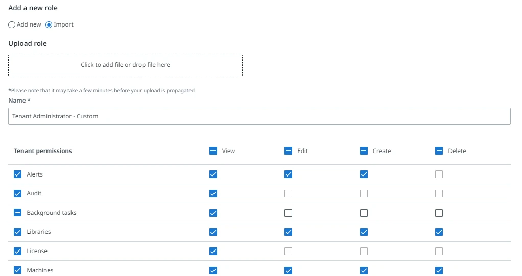

Importar un rol
Puedes basar un nuevo rol en uno ya existente, incluso si el rol base está en una organización o tenant diferente. Si exportas el rol base, puedes importarlo a cualquier tenant y, si es necesario, personalizarlo.
If not already done, export the role that you want to use as a base.
Ten en cuenta si el rol exportado es un rol de tenant o de carpeta.
Asegúrate de elegir el tipo correcto, según el tipo de rol que desees importar.
En la parte superior de la página, selecciona la opción Importar:
Carga el archivo CSV obtenido al exportar el rol utilizado como base.
Nota:If the base role included permissions without effect that were selected, the message
Uploaded role contains unapplicable permissions. Only applicable permissions are selected.appears along the top. This indicates that, although selected in the base role, these permissions have been deselected following import because we no longer allow selecting these types of permissions.La información del rol importado se muestra en la página. Se seleccionan todos los permisos que incluía el rol exportado.
Opcional:
- edita el nombre del nuevo rol que se está creando y
- selecciona o anula la selección de las casillas de verificación para realizar cambios en los permisos.
Cuando hayas finalizado, haz clic en Crear.
Si el rol incluye permisos elevados (por ejemplo, Usuarios - Crear), aparece una notificación. Haz clic en Aceptar para crear el nuevo rol.
El nuevo rol está ahora disponible en la página Roles y puedes asignarlo a cuentas o grupos según sea necesario.
