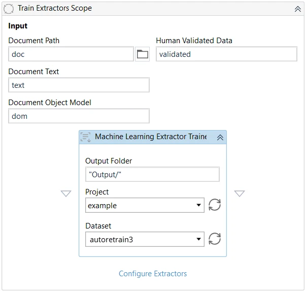

1. Flujo de trabajo del robot: actividad Entrenador de extractor con aprendizaje automático
Añade la actividad Entrenador de extractor con aprendizaje automático a tu flujo de trabajo en Entrenar el alcance de los extractores, configura adecuadamente el alcance, asegurándote de que el alias del marco contiene el mismo alias que el del Extractor con aprendizaje automático en el Alcance de la extracción de información.
A continuación, selecciona el proyecto y el conjunto de datos asociado a la sesión del Administrador de documentos que contiene tus conjuntos de datos de entrenamiento y evaluación. Los menús desplegables se completan previamente una vez que se conecta a Orchestrator.
Puedes establecer un valor para la propiedad Carpeta de salida si deseas exportar los datos localmente en el flujo de trabajo.
Puedes ver el nombre del conjunto de datos en la vista de etiquetado de datos en AI Center, junto al nombre de la sesión de Etiquetado de datos:

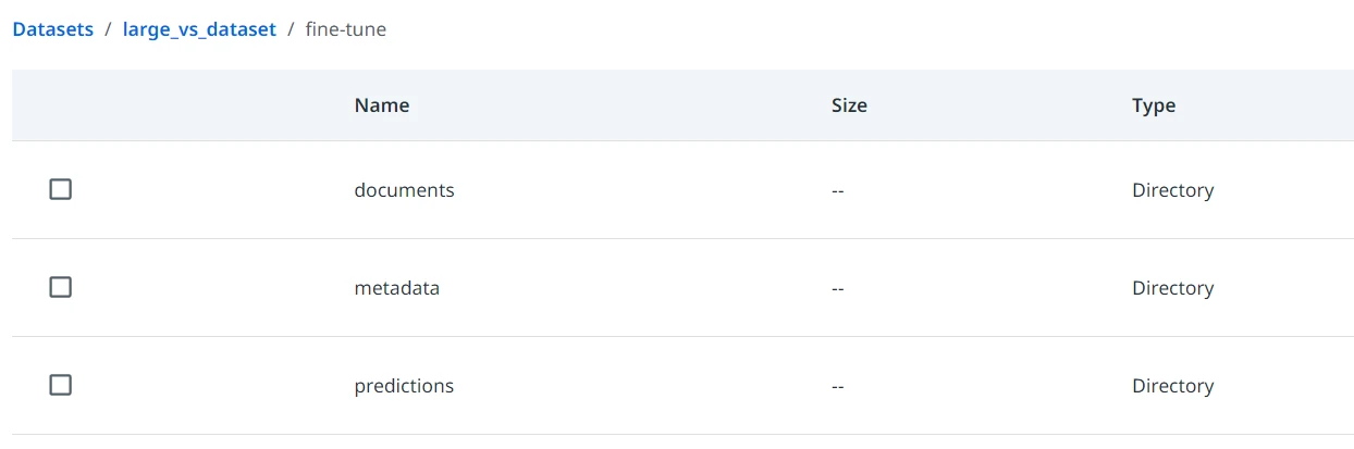

Para el conjunto de datos seleccionado, la actividad Entrenador de extractor con aprendizaje automático crea una carpeta llamada fine-tune donde se guardan los documentos exportados en 3 carpetas: documents, metadata y predictions.
Esta es la carpeta en la que los datos se importarán automáticamente al Administrador de documentos, se fusionarán con los datos existentes y se exportarán en el formato adecuado para su consumo por parte de un entrenamiento o proceso completo.

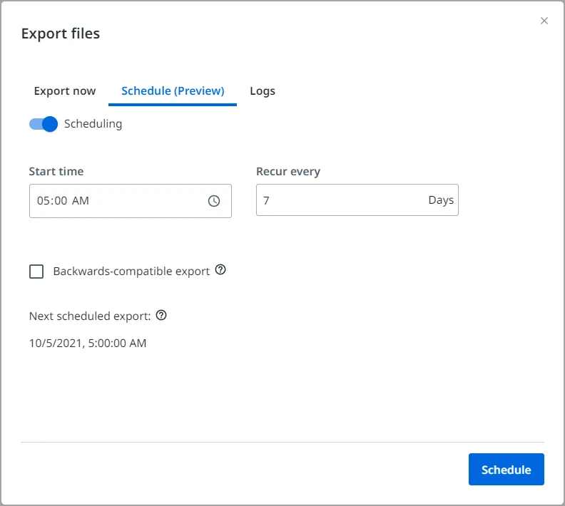

2. Administrador de documentos: característica de programación de exportación
From a Document Manager session, click the Export button
, go to the Schedule (Preview) tab, and enable the Scheduling slider. Then select a start time and a recurrence. When ready, click the Schedule button.
La casilla de verificación Exportación compatible con versiones anteriores te permite aplicar el comportamiento de exportación heredado, que consiste en exportar cada página como un documento independiente. Prueba esta opción si el modelo entrenado con la exportación predeterminada no cumple las expectativas. Deja esta opción sin seleccionar para exportar los documentos en su formulario original de varias páginas.
La recurrencia mínima es de 1 día y la máxima es de 60 días.
Dado que los procesos de entrenamiento de AI Center están configurados principalmente para ejecutarse semanalmente, se recomienda una recurrencia de 7 días.
When you set the schedule for export, the imported data from the fine-tune folder is exported to the export folder under auto-exporttime_stamp.
Para ser más específicos, la exportación programada importa los datos que existen en la carpeta fine-tune creada en el Paso 1, y luego exporta el conjunto de datos completo, incluidos los datos previamente existentes y los datos de la estación de validación recién importados, a la carpeta de exportación. Así, con cada exportación programada, el conjunto de datos exportado es cada vez más grande.
El archivo latest.txt se actualiza o crea si esta es la primera exportación programada. Aquí puedes ver el nombre de la última exportación realizada por el Administrador de documentos. Sin embargo, la exportación de esquemas no actualiza el archivo latest.txt. Este archivo lo utiliza el proceso de reentrenamiento automático en AI Center para determinar cuál es la última exportación y así poder entrenar siempre con los datos más recientes, por lo que nunca debe eliminarse o modificarse. De lo contrario, fallarán los procesos de reentrenamiento automático.
La operación de importación y exportación programada puede llevar entre 1 y 2 horas, dependiendo de la cantidad de datos enviados desde el Paso 1 a lo largo de la semana anterior. Te recomendamos elegir un momento en el que no vayas a utilizar el Administrador de documentos, ya que cuando una operación de exportación está en curso no se permite realizar otras exportaciones o importaciones. Sin embargo, el etiquetado siempre es posible.

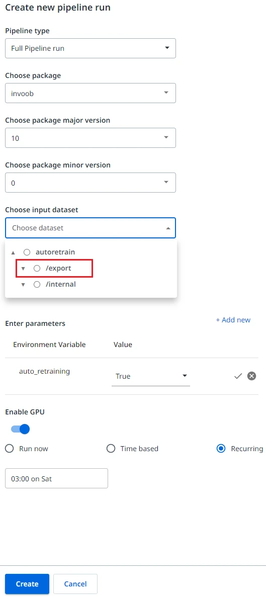

3. AI Center: proceso de reentrenamiento automático programado
Al programar un entrenamiento o un proceso completo en AI Center, hay algunos aspectos que deben tenerse en cuenta.
En primer lugar, te recomendamos encarecidamente crear un conjunto de datos de evaluación y programar únicamente procesos completos. Los procesos completos ejecutan el entrenamiento y la evaluación juntos, y el proceso de evaluación utiliza el conjunto de datos de evaluación para generar una puntuación. Esta puntuación será crucial para decidir si la nueva versión es mejor que la anterior, y se puede implementar para su consumo por parte de los robots.
En segundo lugar, para el proceso completo es necesario especificar dos conjuntos de datos: uno de entrada y otro de evaluación.
No existe ningún cambio en el conjunto de datos de evaluación en el contexto de la función de bucle de ajuste fino automático. Sigue siendo necesario seleccionar un conjunto de datos de la forma habitual, que contenga las dos carpetas (images y latest) y los dos archivos (schema.json y split.csv).
Sin embargo, el conjunto de datos de entrada ya no es un conjunto de datos, sino que es necesario seleccionar la carpeta de exportación en el conjunto de datos del AI Center que está conectado a la sesión de etiquetado de datos. De este modo, el entrenamiento se ejecuta en la última exportación de la sesión de etiquetado de datos, mientras que la evaluación se ejecuta en el mismo conjunto de datos de evaluación que se especifique.
Si no se selecciona la carpeta de exportación, el reentrenamiento automático no funciona.
En tercer lugar, hay que establecer la variable de entorno de reentrenamiento automático en Verdadero.
Por último, debes seleccionar Recurrente y establecer un día y una hora para dejar tiempo suficiente para que finalice la exportación desde el Administrador de documentos. Por ejemplo, si la exportación del Administrador de documentos se ejecuta a la 1 de la madrugada del sábado, el proceso podría ejecutarse a las 2 o 3 de la madrugada del sábado. Si la exportación no ha finalizado cuando se ejecuta el proceso, este utilizará la exportación anterior, y podría volver a entrenar con los mismos datos que entrenó la semana anterior.

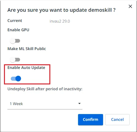

4. (opcional) Habilidades ML de actualización automática
Si deseas implementar automáticamente la última versión del paquete ML que se genera mediante los procesos de entrenamiento automáticamente programados, puedes habilitar la función de actualización automática en la habilidad ML.
La habilidad ML se actualiza automáticamente independientemente de que la puntuación de precisión haya mejorado con respecto al entrenamiento anterior, de modo que utiliza esta función con precaución.
En algunos casos, es posible que la puntuación global mejore, aunque un campo específico pueda retroceder ligeramente. Sin embargo, ese campo puede ser crítico para tu proceso empresarial, por lo que la actualización y el reciclaje automáticos, en general, requieren una minuciosa supervisión para tener éxito.
