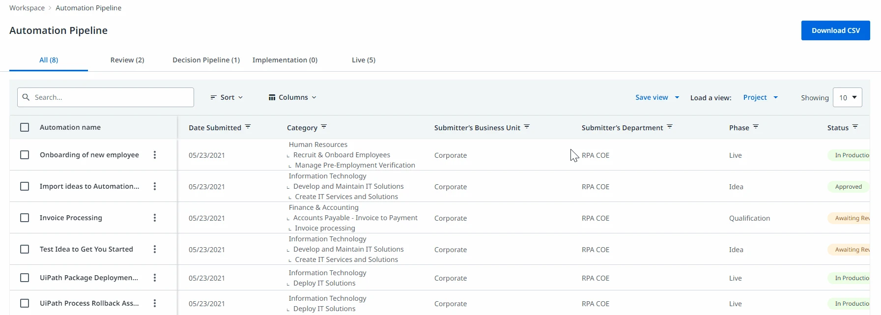

Proceso de automatización
En esta página tienes acceso a todas las ideas y automatizaciones compartidas. Se han configurado las siguientes listas para facilitar el proceso de evaluación:
  • Todas: contiene todas las ideas y automatizaciones en todas las fases y estados.
  • Review: a list containing the ideas and automations waiting to be reviewed:
    • Todas las ideas en fase de Idea o Evaluación con cualquier estado.
    • Todas las automatizaciones en fase de Revisión empresarial o Revisión técnica.
  • Decision Pipeline: a list containing ideas and automations waiting for an implementation decision to be taken:
    • Todas las ideas en fase de Calificación y en estado de Evaluación pendiente o En espera.
    • Todas las automatizaciones en fase de revisión técnica y estado de Requiere revisión.
  • Implementation: a list containing ideas and automations in Analysis, Solution Design, Development, Testing, phases or Qualification phase and Approved status.
  • Live: a list containing ideas and automations in Live phase, any status.
    Nota:
    The information available in the Automation Pipeline’s 5 views (All, Review, Decision Pipeline, Implementation, and Live) can be accessed by the users based on their account assigned permissions. Please check the Roles with Access to the Automation Pipeline section for details.

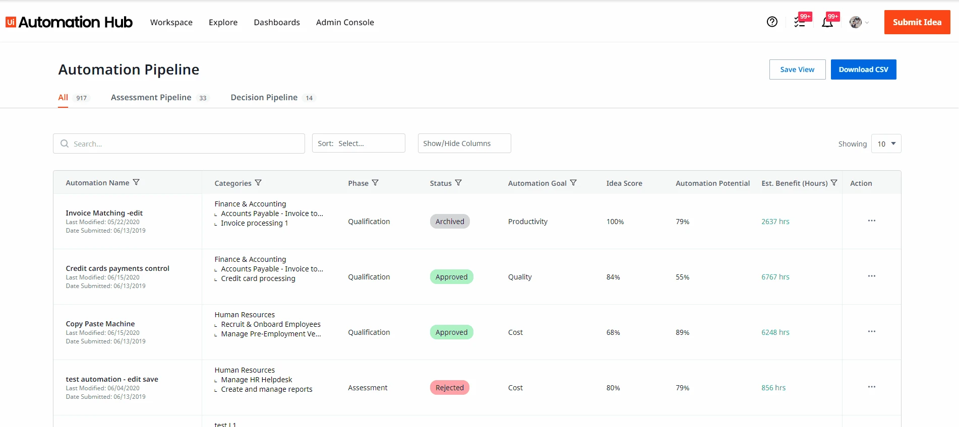

Al margen del Proceso de decisiones, todas las vistas pueden personalizar de la siguiente manera:
  • Mostrar/Ocultar ciertas columnas.
  • Clasificar las ideas que quieres ver.
  • Buscar una idea concreta.
    La búsqueda se realiza en los títulos, ID y descripciones de cada idea y automatización.

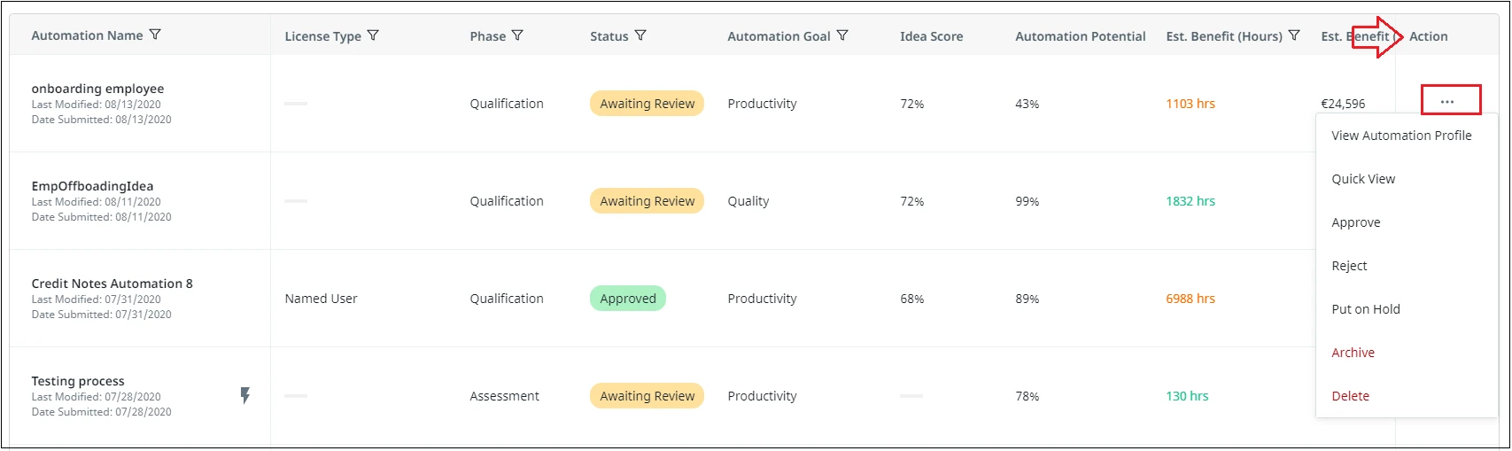

Tienes varias acciones disponibles para cada idea y automatización. Para acceder a este, haz clic en el icono de tres puntos correspondiente a la idea o automatización que te interese.

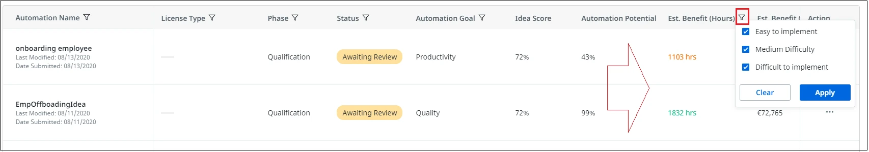

The information from the Est. Benefit (Hours) can be filtered using the following options related to the ease of implementation percentage computed based on the Assessment Algorithm:
  • Fácil de implementar (destacado en verde): el porcentaje de facilidad de implementación está entre % y 100 %, ambos inclusive.
  • Dificultad media (destacado en amarillo): el porcentaje de facilidad de implementación está entre 35 % (inclusive) y 65 % (sin incluir).
  • Difícil de implementar (destacado en rojo): el porcentaje de facilidad de implementación está entre 0 % y 35 % (excluyente).

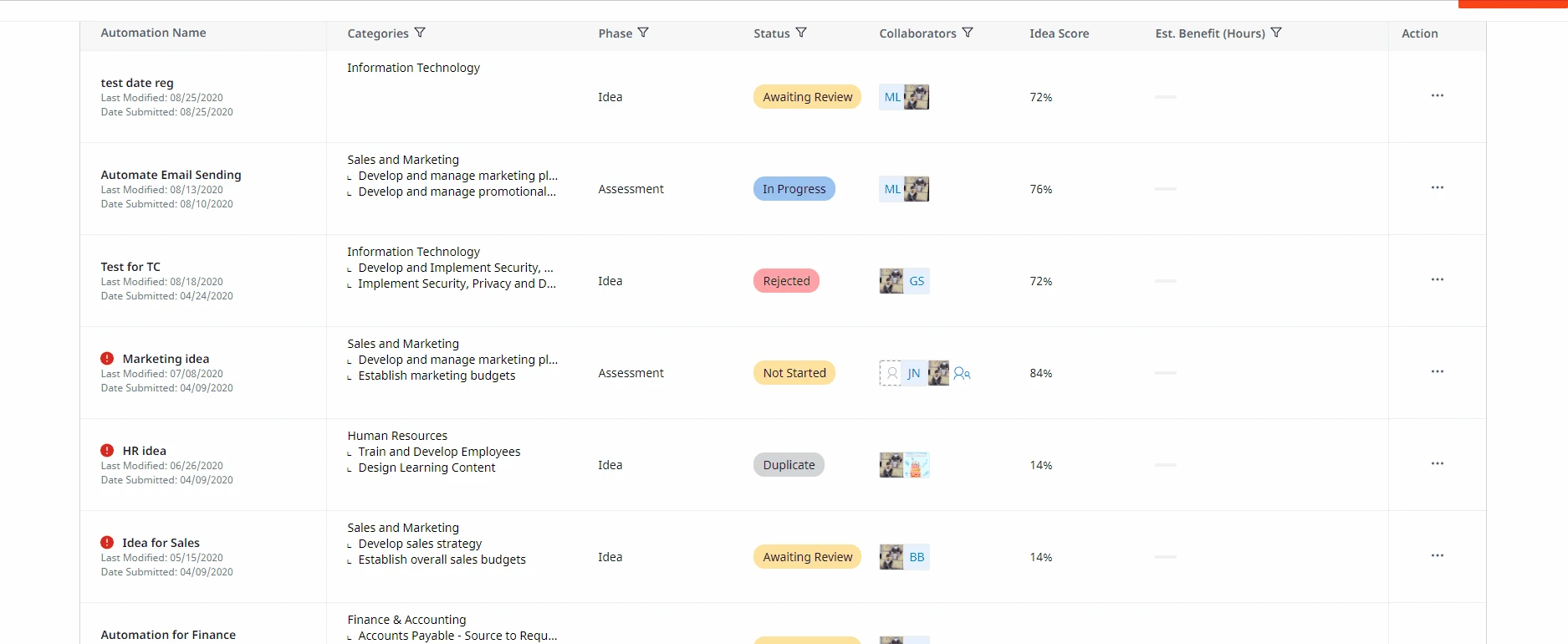

El icono flash se muestra para las ideas compartidas a través del flujo de CoE.
El icono de signo de exclamación se muestra en los siguientes casos:
  • Propietario del proceso no asignado
En este caso, el aprobador de ideas o el gestor de programas debe abrir la página Vista rápida de la idea, hacer clic en el campo Propietario de procesos y, en la lista desplegable, seleccionar un usuario adecuado que asignar como propietario de proceso de esa idea concreta. Una vez seleccionado el usuario, debe hacer clic en Asignar.
  • La puntuación de la idea es una excepción
En este caso, el aprobador de ideas o el gestor de programas debe acceder a la página de perfil de la idea y evaluar la información introducida.
