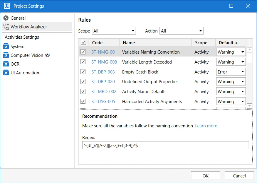

Wählen Sie im Fenster Projekteinstellungen die Registerkarte Workflow-Analyse aus. Suchen Sie die Regel, und wählen Sie sie aus wie in der folgenden Abbildung gezeigt:
Im Abschnitt RegEx können Sie Zeichen zum Suchmuster hinzufügen bzw. daraus entfernen. Beispiel: Wenn Sie den Teil [A-Z] des Ausdrucks entfernen, lautet das Suchmuster ^(dt_)?([a-z])+([0-9])*$. Die Regel überprüft nun, ob Variablen mit einem Kleinbuchstaben beginnen und darauf eine Zahl folgt.
Wird [a-z]|[A-Z]) hinzugefügt, lautet die Regel ^(dt_)?([A-Z]|[a-z]+[a-z]|[A-Z])+([0-9])*$, und HelloWonderfulWorld wird als gültiger Variablenname erkannt.
