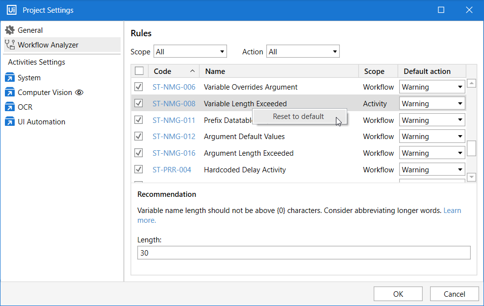

Wählen Sie im Fenster Projekteinstellungen die Registerkarte Workflow-Analyse aus:
Fügen Sie nach dem Auswählen der Regel Variablenlänge überschritten eine benutzerdefinierte Anzahl von Zeichen in das Feld Länge ein.
Wird die Zahl 10 hinzugefügt, überprüft die Regel, ob die Namen der in der Datei oder im Projekt definierten Variablen länger als zehn Zeichen sind.
Auf Standardwert zurücksetzen​
Der Standardwert für ST-NMG-008 ist 30.
Um den Wert auf den Standardwert zurückzusetzen, klicken Sie mit der rechten Maustaste auf die Regel im Fenster Projekteinstellungen und dann auf Standardwert zurücksetzen.
