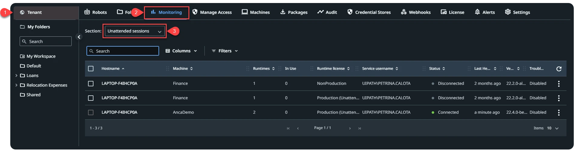

Das Entfernen von getrennten und nicht reagierenden Unattended-Sitzungen ermöglicht es, die Ansicht Unattended-Sitzungen übersichtlicher zu gestalten. Dies verschafft den Administratoren einen besseren Einblick, da nur verbundene Sitzungen angezeigt werden.
Getrennte Sitzung – Der Roboter wurde ordnungsgemäß angehalten;
Nicht reagierende Sitzung – Der Roboter konnte viermal hintereinander keinen Heartbeat senden.
Abbildung 1. Seite „Überwachung“
Das Fenster Unattended-Sitzungen zeigt separate Einträge für jeden Lizenztyp an, der einer Sitzung zugeordnet ist, sodass Sie möglicherweise mehrere Zeilen für dieselbe Sitzung sehen, eine für jeden Lizenztyp. Nach Entfernen eines dieser Einträge werden auch alle anderen Einträge entfernt.
Es wird empfohlen, Unattended-Sitzungen, die älter als 60 Tage sind, aus Ihrer Sessions-Tabelle zu löschen.
Entfernen von einzelnen Unattended-Sitzungen
Um die Unattended-Sitzungen einzeln zu entfernen, führen Sie die folgenden Schritte aus:
- Navigieren Sie zu Mandant > Überwachung > Unattended-Sitzungen.
- Klicken Sie für die getrennte oder nicht reagierende Sitzung, die Sie entfernen möchten, auf Weitere Aktionen > Entfernen.
- Click Delete to confirm the deletion when prompted. The unattended session is removed from the Unattended sessions view and the Installed Versions & Logs window.
Entfernen mehrerer Unattended-Sitzungen gleichzeitig
Um mehrere Unattended-Sitzungen gleichzeitig zu entfernen, führen Sie die folgenden Schritte aus:
- Wählen Sie die getrennten oder nicht reagierenden Unattended-Sitzungen aus und klicken Sie dann auf das Symbol Entfernen.
- Click Delete to confirm the deletion when prompted. The unattended disconnected sessions are removed from the Unattended sessions view and the Installed Versions & Logs window.

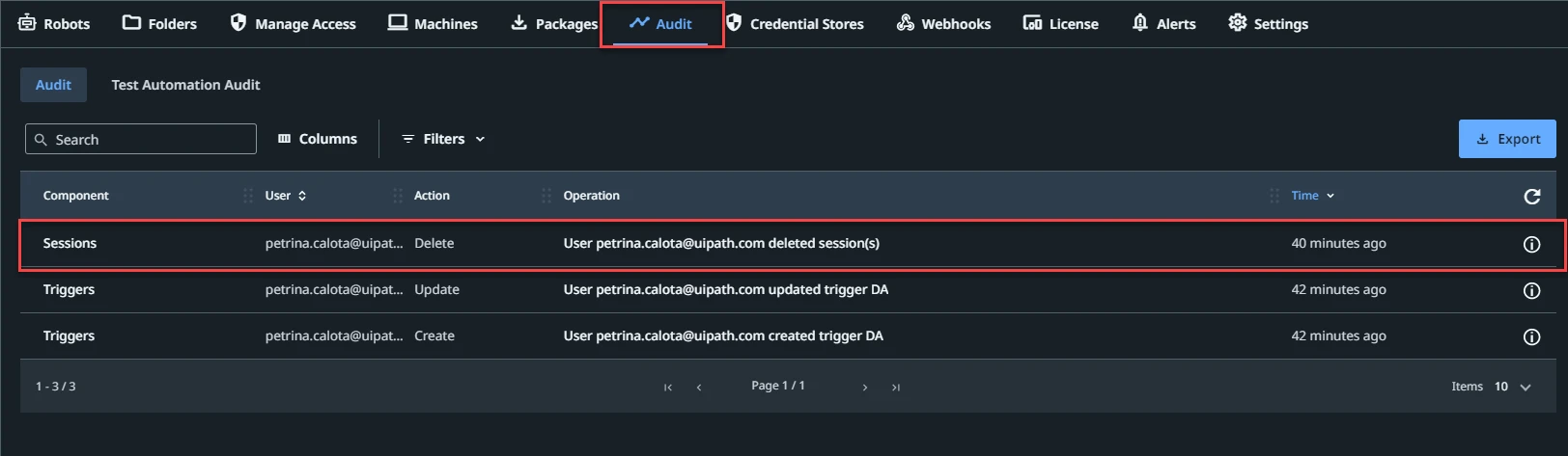

Audit-Überlegungen
Das Entfernen von Unattended-Sitzungen wird auf der Seite Prüfung mithilfe der Komponente Sitzungen geprüft.
