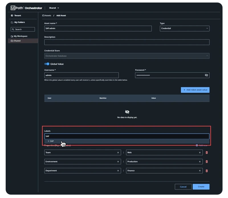

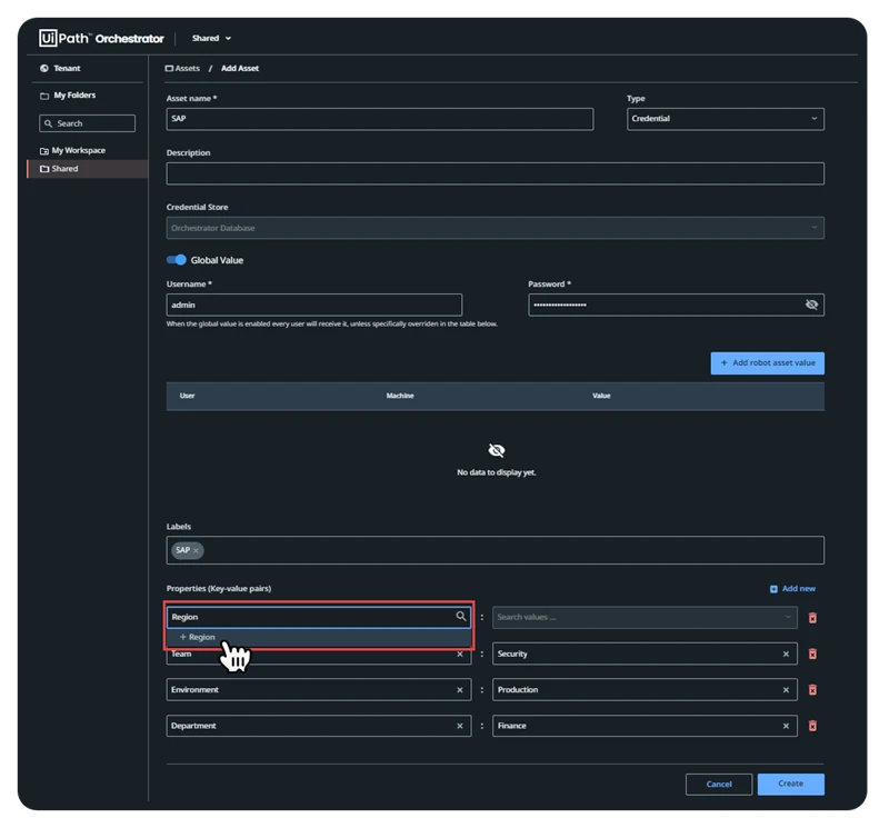

Angenommen wir erstellen neue Tags, indem wir sie einem vorhandenen Asset im Orchestrator hinzufügen:
Wechseln Sie zu einem Ordner > Assets. Das Fenster Assets wird mit einer Liste aller in diesem Ordner erstellten Assets angezeigt.
Bearbeiten Sie ein vorhandenes Asset, indem Sie Weitere Aktionen > Bearbeiten aufrufen. Das Fenster Asset bearbeiten wird angezeigt.
Geben Sie in das Feld Beschriftungen den Namen der neuen Beschriftung ein. Wenn Sie fertig sind, klicken Sie auf den Eintrag mit dem Pluszeichen und dem Namen der Beschriftung, um sie hinzuzufügen.
Abbildung 2. Feld „Kennzeichnungen“

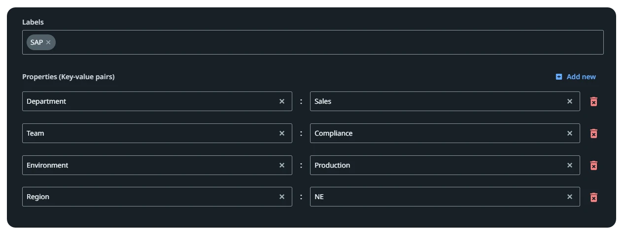

Klicken Sie im Feld Eigenschaften (Schlüssel-Wert-Paare) auf Neu hinzufügen.
Alle vom Orchestrator erstellten Eigenschaften haben standardmäßig den Typ String. Sie können jedoch die Eigenschaften Zahl, Boolean oder Benutzerdefiniert erstellen, indem Sie auf Tags im Verwaltungsabschnitt für den gewünschten Mandanten zugreifen.
Fügen Sie neue Schlüssel und Werte hinzu. Wenn Sie fertig sind, klicken Sie auf die Einträge mit dem Pluszeichen und den Schlüsseln/Werten, um sie hinzuzufügen.
Abbildung 3. Feld „Region“
Wenn Sie fertig sind, klicken Sie auf Aktualisieren. Ihr Asset wird aktualisiert und die neu erstellten Tags werden für andere Objekte verfügbar.

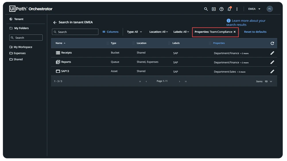

Anzeigen von Objekten mit einem bestimmten Tag
Anzeigen aller Orchestrator-Objekte mit einem Tag:

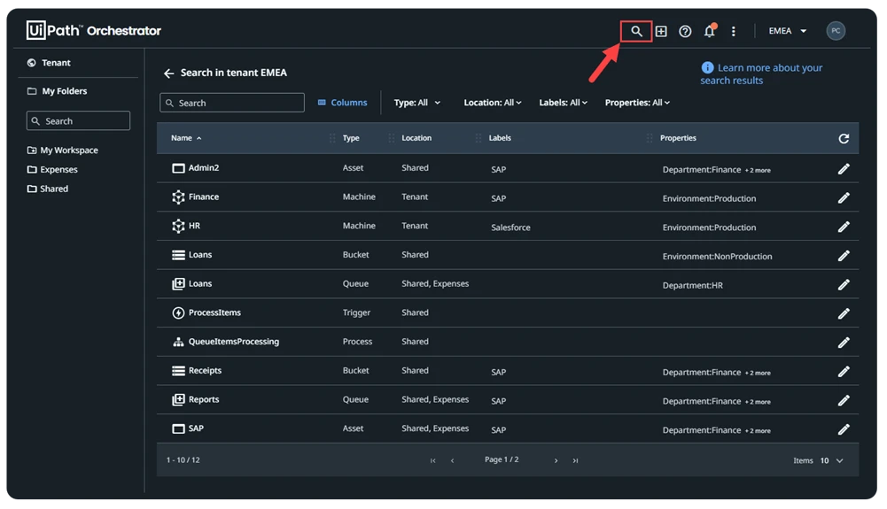

Klicken Sie im Orchestrator-Header auf das Symbol In Mandant suchen. Das Fenster In Mandant suchen wird angezeigt und listet alle Objekte in diesem Mandanten auf.
Abbildung 4. Symbol „Im Mandanten suchen“

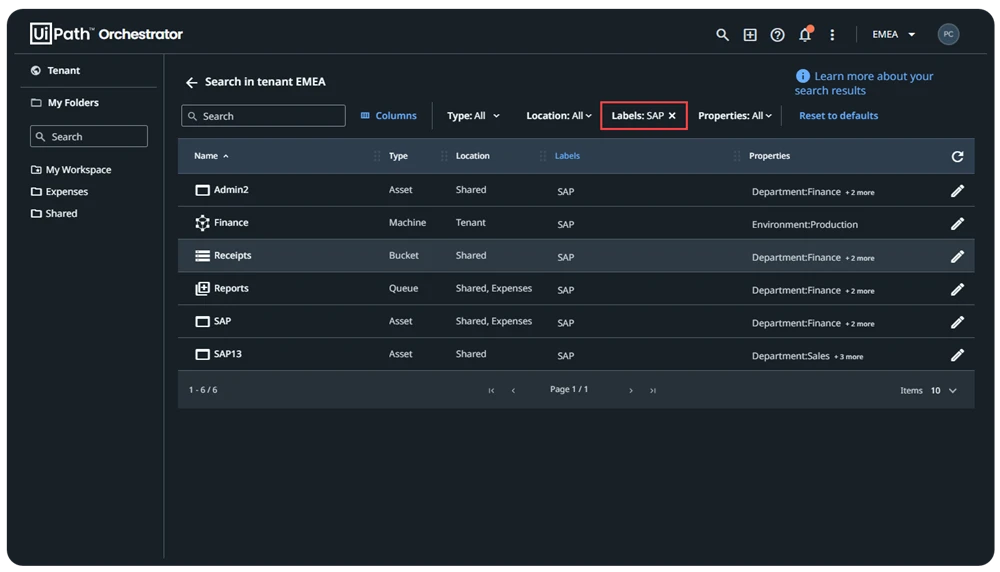

Wählen Sie in der Dropdown-Liste Beschriftungen die Beschriftung zum Anzeigen der zugeordneten Objekte aus. Die Liste der Objekte wird basierend auf dem ausgewählten Wert gefiltert. Alle Objekte mit dieser Beschriftung werden angezeigt.
Abbildung 5. Auswahlliste „Kennzeichnungen“
Wählen Sie im Drilldown Eigenschaften das Schlüssel-Wert-Paar aus, um zugeordnete Objekte anzuzeigen. Die Liste der Objekte wird basierend auf den ausgewählten Werten gefiltert. Alle Objekte mit diesem Schlüssel-Wert-Paar werden angezeigt.
Abbildung 6. Feld „Eigenschaften“

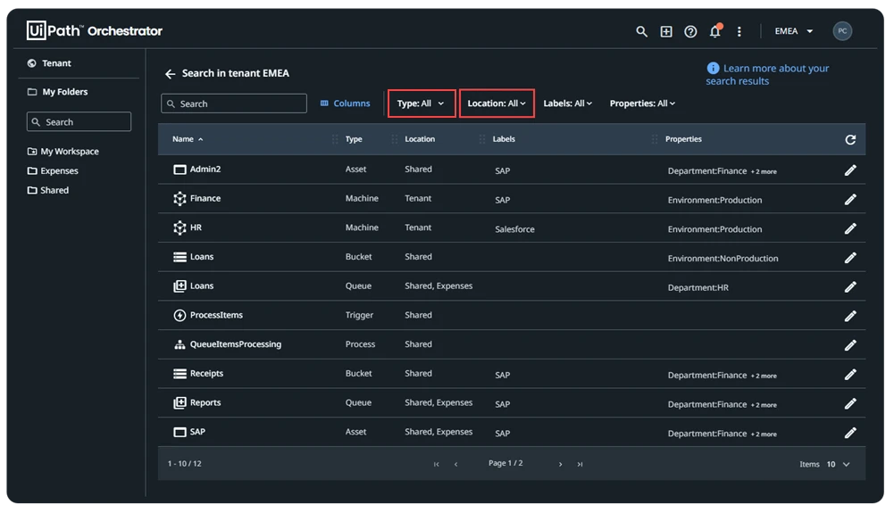

Um die Ergebnisse weiter einzugrenzen, können Sie nach dem Objekttyp von der Dropdownliste Typ oder nach dem enthaltenden Ordner in der Dropdownliste Speicherort filtern.
Abbildung 7. Auswahllisten „Typ“ und „Lokal“

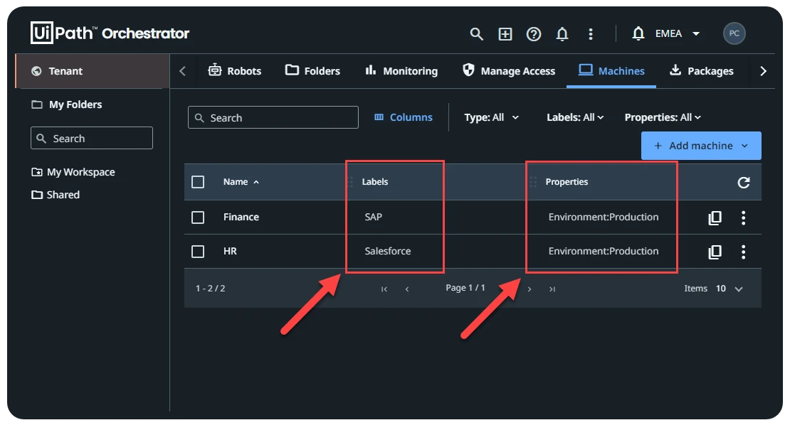

Um die Tags für ein Orchestrator-Objekt anzuzeigen, suchen Sie nach den Spalten Beschriftungen und Eigenschaften auf der spezifischen Objektseite. Um beispielsweise Tags anzuzeigen, die auf Maschinenobjekte angewendet werden, wechseln Sie zu Mandant > Maschinen.
Abbildung 8. Spalten „Kennzeichnungen“ und „Eigenschaften“

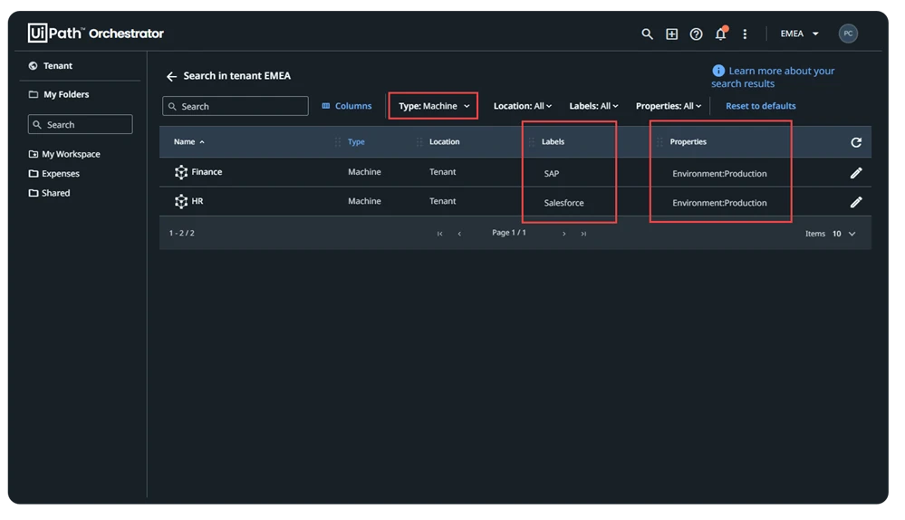

Genauso können Sie zur Seite In Mandant suchen wechseln, indem Sie auf das Symbol In Mandant suchen in der oberen rechten Ecke einer beliebigen Seite klicken und mit der Dropdownliste Typ nach Maschine filtern.
Abbildung 9. Nach Maschinentyp filtern
