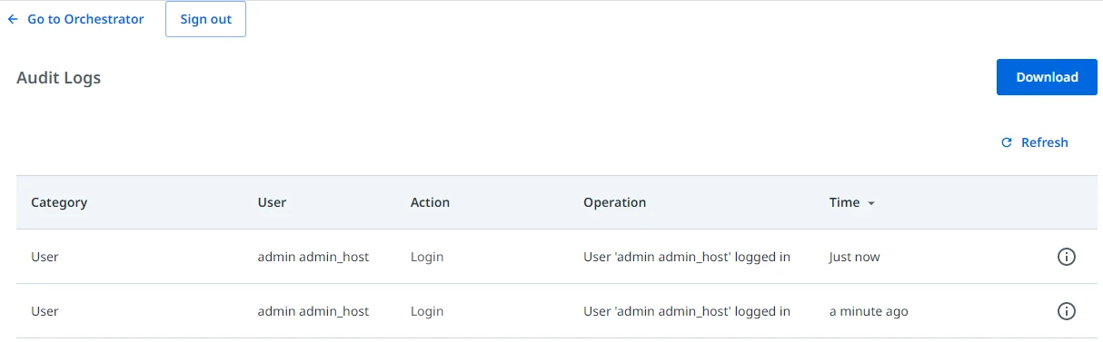

Anzeigen von Überwachungsprotokollen​
Um die Überwachungsprotokolle anzuzeigen, melden Sie sich beim Hostportal als Systemadministrator an und navigieren Sie zur Seite Überwachungsprotokolle.
Auf dieser Seite werden die Aktionen aufgeführt, die von Systemadministratoren ausschließlich innerhalb des Hostportals durchgeführt werden.

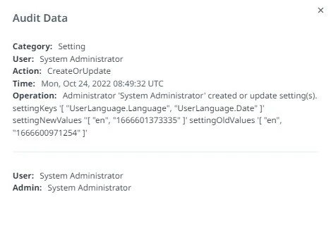

Click Dokumentationsbild at the right of a row to open the Audit Data dialog and see details for that log entry:
Dokumentationsbild Upon upgrading to 2021.10 or later, on the Audit Logs page you can see only operations performed after the upgrade. To see operations performed before the upgrade, you need to retrieve the data from the SQL database. For example, use the following query to retrieve user login attempts made prior to the upgrade.
SELECT * FROM [identity].[UserLoginAttempts]
