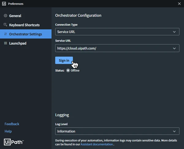

Interaktive Anmeldung
Melden Sie sich mit Ihren Anmeldeinformationen an, um Ihren Roboter mit dem Orchestrator zu verbinden. Dadurch erhält der Roboter Zugriff auf die Orchestrator-Ressourcen und gewährt dem Benutzer betriebliche Rechte für Produkte wie Studio oder den Assistant.
Öffnen Sie den Assistant.
Klicken Sie im Menü Einstellungen auf Orchestrator-Einstellungen. Das Fenster Orchestrator-Konfiguration wird angezeigt.
Wählen Sie im Menü Verbindungstyp die Option Dienst-URL aus. Der Inhalt des Fensters wird entsprechend der Auswahl angepasst.
Geben Sie im Feld Dienst-URL die URL der Orchestrator-Instanz ein, mit der Sie eine Verbindung herstellen möchten.
Klicken Sie auf Anmelden. Sie werden zur Anmeldeseite Ihrer Orchestrator-Instanz weitergeleitet.
Melden Sie sich wie gewohnt an.
Sobald Ihre Identität bestätigt wurde, wird der Assistant mit den Prozessen in den Orchestrator-Ordnern aufgefüllt, auf die Sie Zugriff haben.

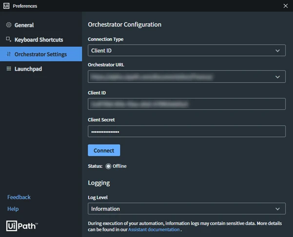

Verwenden der Clientanmeldeinformationen im Assistant
Verwenden Sie Client-Anmeldeinformationen, um Attended-Roboter mit dem Orchestrator zu verbinden. Das Paar Client-ID – geheimer Clientschlüssel wird über Maschinenvorlagenobjekte im Orchestrator generiert.
Es gibt zwei Möglichkeiten, Ihren Roboter mit Client-Anmeldeinformationen zu verbinden: über den Assistant oder über die Befehlszeile.
Wählen Sie im Feld Verbindungstyp die Option Client-ID aus. Der Inhalt des Fensters wird entsprechend der Auswahl angepasst.
Geben Sie im Feld Orchestrator-URL die Orchestrator-Webadresse ein, z. B.
https://myOrchestrator.uipath.com/. -
Geben Sie im Feld Client-ID die Client-ID ein, die vom Maschinenobjekt im Orchestrator generiert wird.
Geben Sie im Feld Geheimer Clientschlüssel den geheimen Clientschlüssel ein, der vom Maschinenobjekt im Orchestrator generiert wird.
Klicken Sie auf Verbinden. Der Roboter ist nicht mit Orchestrator verbunden.

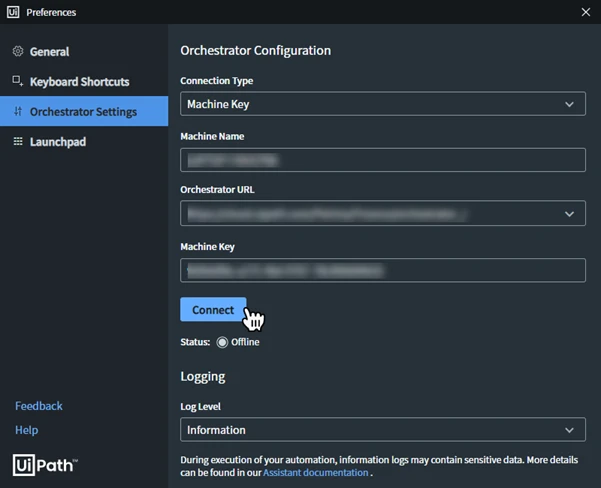

Verwenden des Maschinenschlüssels im Assistant
Verwenden Sie einen Maschinenschlüssel, um Attended-Roboter zu verbinden. Der Maschinenschlüssel wird im Orchestrator über Maschinenobjekte generiert.
- Die Person, die die Orchestrator-Konfiguration im Unternehmen verwaltet, sollte den Attended-Benutzern und Entwicklern die richtige Orchestrator-URL und den richtigen Maschinenschlüssel zur Verfügung stellen. Maschinenobjekte müssen keinen Orchestrator-Ordnern zugewiesen werden, sondern nur Konten.
- Mehrere Konten, die auf derselben Maschine arbeiten, erfordern jeweils einen im Orchestrator erstellten Roboter.
Es gibt zwei Möglichkeiten, Ihren Roboter mit einem Maschinenschlüssel zu verbinden: über den Assistant oder über die Befehlszeile.
Wählen Sie im Feld Verbindungstyp die Option Maschinenschlüssel aus. Der Inhalt des Fensters wird entsprechend der Auswahl angepasst.
Im Feld Maschinenname können Sie den Namen Ihrer physischen Maschine oder VM sehen.
https://myOrchestrator.uipath.com/.–– -
Geben Sie im Feld Maschinenschlüssel den Schlüssel ein, der vom Maschinenobjekt im Orchestrator generiert wird.
Verwenden des Maschinenschlüssels in der Befehlszeile
Öffnen Sie die Eingabeaufforderung.
Gehen Sie in das Verzeichnis, in dem Ihr Roboter installiert ist. Zum Beispiel:
cd C:\Program Files\UiPath\Studiocd C:\Program Files\UiPath\Studio -
Verwenden Sie die Befehlszeilenargumente
--connect,-urlund-key.UiRobot.exe --connect -url <orchestratorInstanceURL> -key <machineKey>UiRobot.exe --connect -url <orchestratorInstanceURL> -key <machineKey>
Der Roboter ist nun mit dem Orchestrator verbunden. In einer High-Density-Umgebung ist der Roboter eines jeden Benutzers mit dem Orchestrator verbunden.
Verwenden Sie Client-Anmeldeinformationen, um Unattended-Roboter mit dem Orchestrator zu verbinden. Das Paar Client-ID – geheimer Clientschlüssel wird über Maschinenvorlagenobjekte im Orchestrator generiert.
Verwenden Sie einen Maschinenschlüssel, um Unattended-Roboter mit dem Orchestrator zu verbinden. Der Maschinenschlüssel wird im Orchestrator über Maschinenobjekte generiert.
- Maschinenobjekte müssen Ordnern im Orchestrator zugewiesen werden.
- Die Funktion High-Density-Roboter funktioniert nur dann, wenn derselbe Maschinenname und Schlüssel bei der Registrierung der einzelnen Roboter pro Benutzer verwendet werden.
