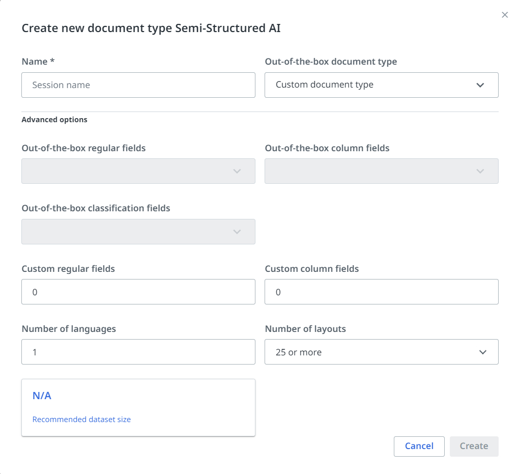

创建并打开项目后,您可以通过选择“新建”按钮并选择“使用半结构化 AI”选项来创建新的文档类型。此时会打开一个新窗口,要求提供更多信息。
以下是创建新“文档类型”会话时可用的选项。通过填写这些值,您可以获得作为起点的建议数据集大小的估计值。
此外,通过选择“开箱即用”文档类型,系统会自动填充和配置您的架构,以使您能够从 AI Center 中提供的预训练模型中受益。这样您就无需手动导入预定义架构,并可加快工作速度,并减少代价高昂的错误。
此外,预加标签端点会自动填充适当的端点,使您可以更方便地在打开新的文档类型后立即使用预标签。
选项描述
名称(必填)给新文档类型命名。
开箱即用文档类型(必填)从下拉列表中选择一种可用的预训练开箱即用文档类型。
开箱即用的常规字段(可选)选择要为架构创建的预定义常规字段
开箱即用的列字段(可选)选择要从文档中提取的预定义列字段。
开箱即用的分类字段(可选)选择要从文档中提取的预定义分类字段。
自定义列字段(可选)输入要从文档中提取的“其他”常规字段的数量。
自定义列字段(可选)输入要从文档中提取的“其他”列字段的数量。
语言数量(可选)输入需要提取的文档的语言数量。
布局数量(可选)输入需要提取的文档的布局数量。
备注:
选择文档类型将生成建议的页数,这些页数需要用于数据集。

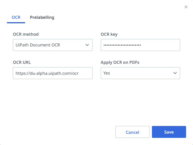

OCR 方法​
此设置仅适用于在 AI Center 中创建的文档类型(Data Manager 会话)。在 Document Understanding TM中创建此设置时,此设置继承自“项目设置”。如果要在 Document Understanding TM中修改这些设置,请返回“项目”视图并打开左下角的“项目设置”。
基于云的选项包括:
  • UiPath™ Document OCR - https://du.uipath.com/ocr;
  • 中文、日语和韩语 OCR
  • 具有最广语言覆盖范围的 Google Cloud Vision OCR;
  • 适用于读取日语文档的 Google Cloud Vision OCR(日语版);
  • Microsoft Read OCR。
OCR URL​
配置 OCR 时,需要 OCR 服务具有 URL。您可能会用到以下 URL:
  • 公共 URL,例如 https://du.uipath.com/ocr,或来自 Google Vision OCR 或 Microsoft Read OCR 的第三方 URL
OCR 密钥​
所选 OCR 引擎的相应 API 密钥。例如,对于 UiPath Document OCR,您需要使用 Document Understanding API 密钥。对于 Document Manager Cloud 和 Document Manager On-Prem Online,它是必需的。对于 Document Manager On-Prem Air-gapped,它不是必需的。
有关更多信息,请查看“Cloud 和本地部署使用情况”页面。
将 OCR 应用于 PDF​
Establishes if the OCR process should be applied or not to PDF documents. If set to True, the OCR is applied to all PDF pages of the document. If set to False, only digitally typed text is extracted. When set to Auto evaluates if the document requires to apply the OCR algorithm depending on the input document. The default value is Auto.

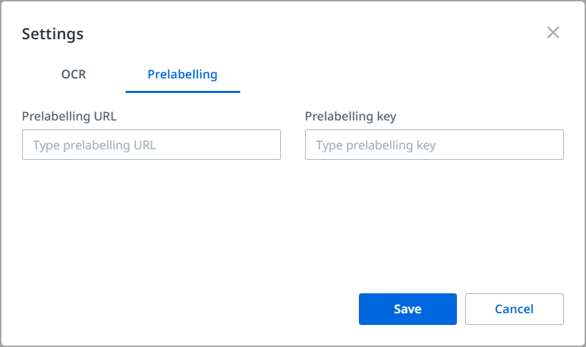

预测/预加标签​
备注:
“预测”功能依赖于 UiPath Helix Extractor,但仅适用于位于欧洲地区的租户。如果您的租户位于欧洲以外的区域,则此功能将使用上一代模型架构。
如果您已经有一个模型可以提取一些需要加标签的字段,并且只有少量额外的字段需要手动加标签,则可以使用 Document Manager 的预加标签功能来节省时间。
预加标签合并预加标签端点(在“预加标签”设置中配置)和生成式预测的结果。
如果未配置预加标签端点,则仅使用生成式预测来预测所有字段。
可用的选项如下:
预加标签 URL​
预加标签要求 ML 模型具有 URL。查看您可以使用的以下 URL:
  • 公共 URL,例如 https://du.uipath.com/ie/invoices or https://du.uipath.com/ie/purchase_orders。访问 Automation Cloud 和 Test Cloud 的公共端点即可查看完整的端点列表。
  • 已在本地部署的 AI Center 或 Cloud AI Center 中公开的 ML 技能 URL。
预加标签密钥​
AI Unit/Document Understanding API 密钥。预加标签 API 密钥是技能所在组织的 Document Understanding 密钥。
Cloud Document Manager 和本地部署的 Online Document Manager 必须使用此密钥。对于本地部署的离线 Document Manager,此密钥是可选的。

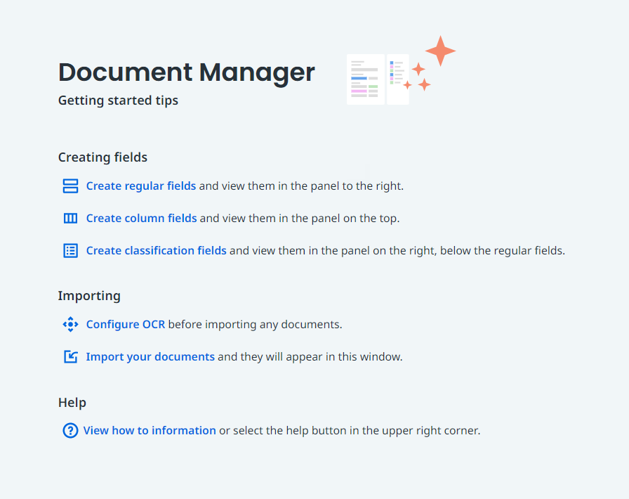

打开新的 Document Manager 会话或筛选器为空时,某些准则将显示在文档视图中:

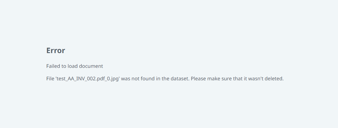

此外,文档视图中还会显示加载失败:
