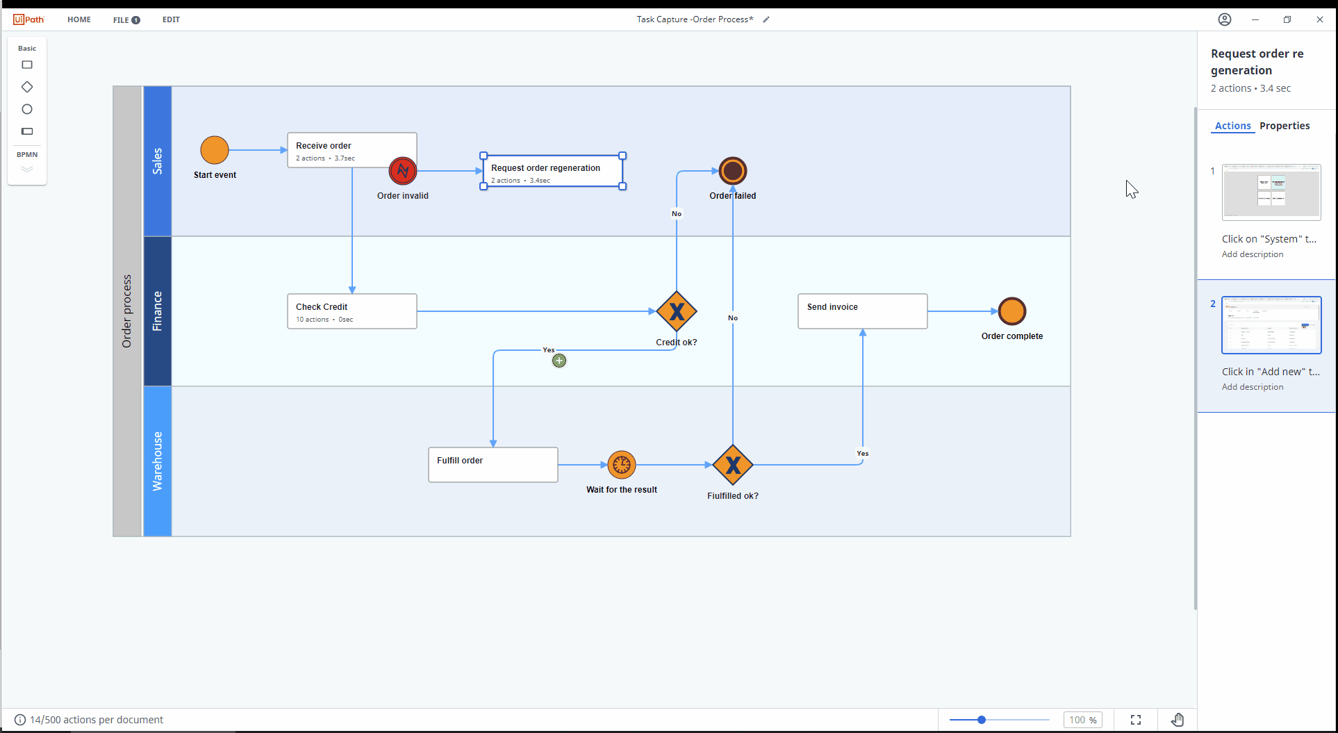

ワークフロー ダイアグラムは、Start ノードと終了アクションの間でリンクされた多くのシーケンスで構成されています。各シーケンスについて、以下の情報が表示されます。
  • シーケンス名。既定では、新たに作成されたシーケンスの名前は「空のシーケンス」となります。
  • 完了するために行われたアクションの数。
  • アクションのキャプチャに要した時間。
    注: シーケンスのアクションをキャプチャした後に、シーケンスの既定の名前が自動的に更新されます。この名前には、シーケンスがキャプチャされたアプリケーション ウィンドウの名前が含まれます。たとえば、Google Chrome や Outlook Mail などです。シーケンス名を変更するには、対象をダブルクリックし、目的の名前を入力します。
シーケンス情報を表示する
シーケンスの詳細を表示するには、以下の手順を実行します。
  1. シーケンスをクリックします。
  2. シーケンス エディターの画面右側に、アクションが表示されます。
  3. 各アクションには、キャプチャされたスクリーンショットとアクションの注釈 (タイトルや説明など) が含まれます。
