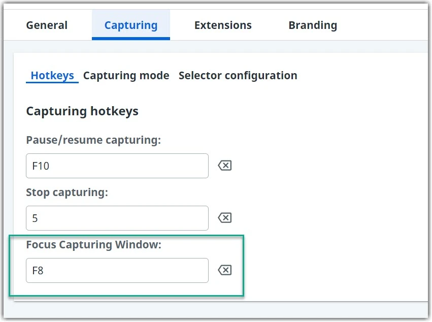

[設定] メニューの [キャプチャ] タブでは、次のように複数の機能を設定できます。
  • キャプチャ ホットキー - キャプチャ プロセスを「一時停止/再開」または「停止」するために使用するホットキーを指定できます。
    また、キャプチャ パネルをフォーカス/フォーカス解除するキーを追加することもできます。キャプチャ プロセス中に設定されたホットキーを押すと、キャプチャ パネルがフォーカスされる/不透明になり、キャプチャが自動的に一時停止します。ホットキーを再度押すと、キャプチャ パネルのフォーカス/不透明化が解除され、記録が再開されます。
ホットキーの値を変更するには、入力フィールドをクリックし、使用したいキーの組み合わせを押します。
ホットキーの値を 1 つクリアするには、クリア アイコンをクリックします。
注:
両方のプロセスに同一のキーを設定することはできません。この場合、ホットキーの 1 つが既に使用済みであるというエラーが返されます。ホットキーに Alt、Ctrl、Shift、または Windows キーのいずれか 1 つのみを設定することはできません。Alt + C や Ctrl + P などのキーの組み合わせは使用可能です。
カスタム ホットキーの設定後、画面の右下にある [既定の設定に戻す] オプションを使用して、既定の設定にいつでも戻すことができます。

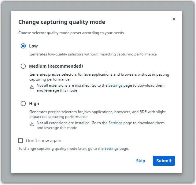

セレクターの設定を選択する​
Studio/StudioX にエクスポートする XAML ファイルの生成用に既定で設定された、セレクターの品質モードを次の中から選択できます。
  • 低 - キャプチャ機能のパフォーマンスに影響することなく、精度の低いセレクターを生成します。拡張機能は使用せず、Internet Explorer で動作します (使用可能な場合)。
  • 中 - キャプチャ機能のパフォーマンスに影響を与えない、Java アプリケーションおよびブラウザーに推奨されるセレクターです。特定の拡張機能をインストールする必要がある場合があります。
  • 高 - リモート デスクトップ アプリケーションをサポートすることを除いて、「中」設定と同じです。これにより、リモート環境でキャプチャが実行される場合にのみ、キャプチャ機能のパフォーマンスに若干の影響を与える可能性があります。
  • カスタム - 拡張機能と最適化オプションによるカスタム設定を作成できます。
低セレクター設定でキャプチャ プロセスを開始すると、ポップアップが表示され、必要に応じて適切なセレクターの品質モードが選択されたことを確認できます。
スキップして [低] モードを続行するか、別の設定を選択して [送信] を選択することができます。
