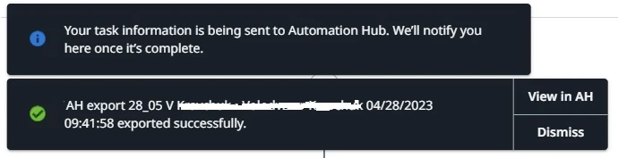

  2. Ao clicar em Exportar, uma notificação será exibida:
  3. Depois que os arquivos são gerados e a ideia é criada, a notificação de sucesso é mostrada com o link para o Automation Hub.
  4. Após selecionar Exibir no Automation Hub, você será direcionado para a ideia no Automation Hub.
