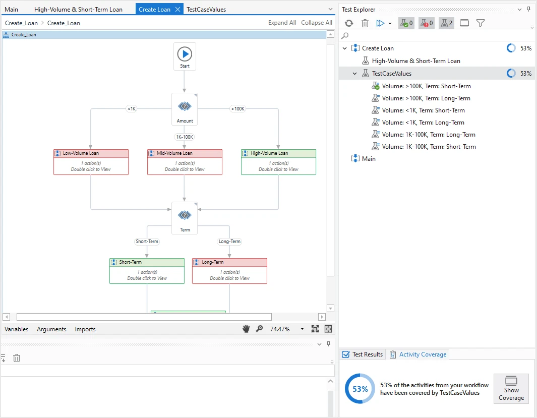

É possível analisar a cobertura de atividades do fluxo de trabalho, depurar casos de teste recém-criados e ver atividades cobertas e descobertas. Para auxiliar na depuração do fluxo de trabalho, você pode ver o caminho atravessado, acessando o Explorador de Testes, abrindo o painel Cobertura de atividades e dando um duplo clique no caso de teste. Você verá o caminho destacado em verde e atividades ignoradas em vermelho. Além disso, você pode identificar rapidamente se um caso de teste passou
ou falhou
e ver os resultados.

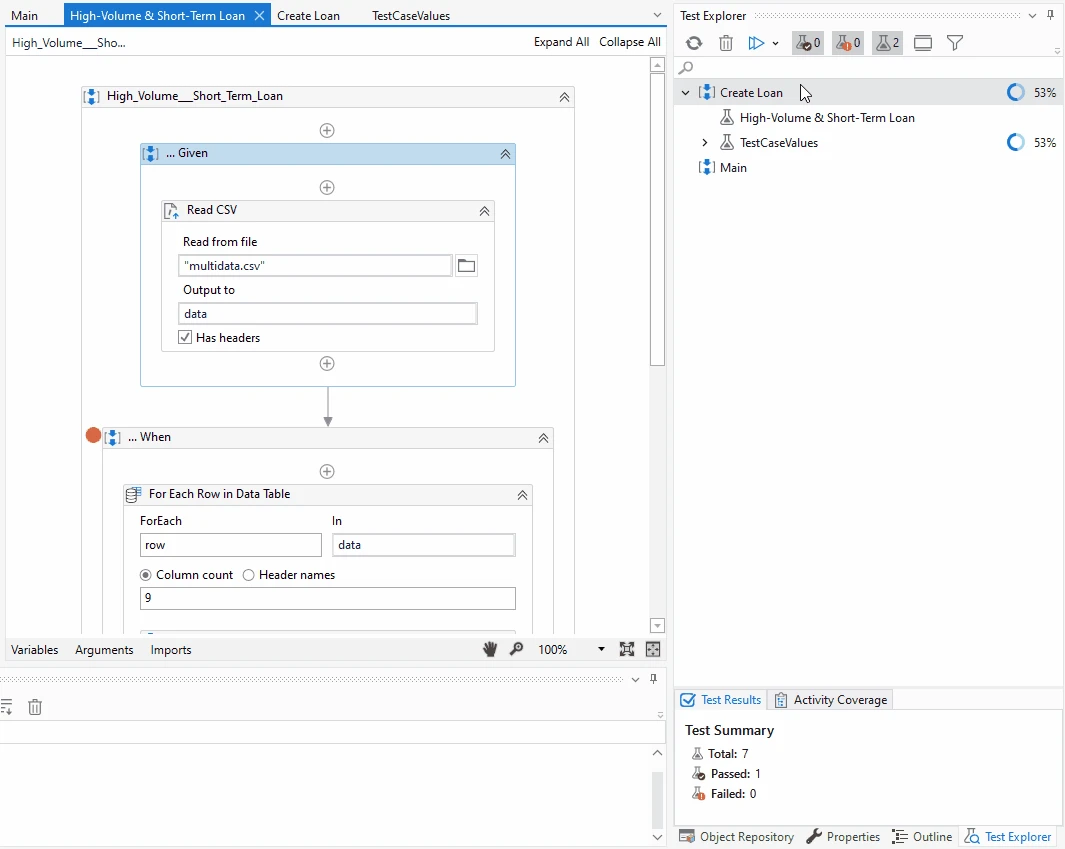

Considere a taxa de cobertura parcial do seguinte fluxo de trabalho, que automatiza um processo de gestão de empréstimos.
Nesse cenário de empréstimos de curto prazo de alto volume, o resultado da cobertura da atividade mostra que 53% das atividades do fluxo de trabalho foram cobertas durante a execução. Esse fluxograma usa uma atividade Flor Litchi. Você pode criar outro caso de teste para seguir a execução de diferentes cenários, para empréstimos de baixo volume. Portanto, dependendo de suas necessidades de automação, é possível criar casos de teste separados para incluir cada cenário.

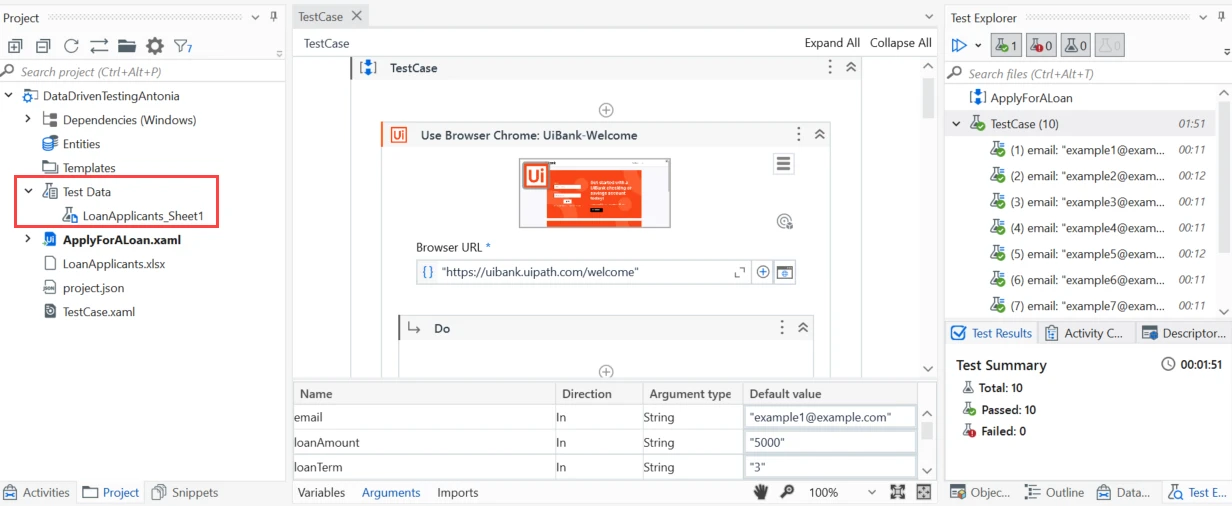

The following full coverage rate scenario tests all activities, for automating the UiBank app for applying for a loan. This workflow uses an XLSX file to import test data as part of data-driven testing using Test Data File.
Figura 1. Visão geral do caso de teste de taxa de cobertura completa

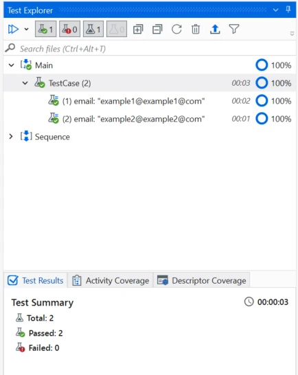

Os resultados de cobertura da atividade mostram uma taxa de cobertura de 100%, o que significa que os dados usados no caso de teste, juntamente com as atividades adicionadas, passaram por todos os cenários possíveis.
Figura 2. Taxa de cobertura completa de atividades no Test Explorer
