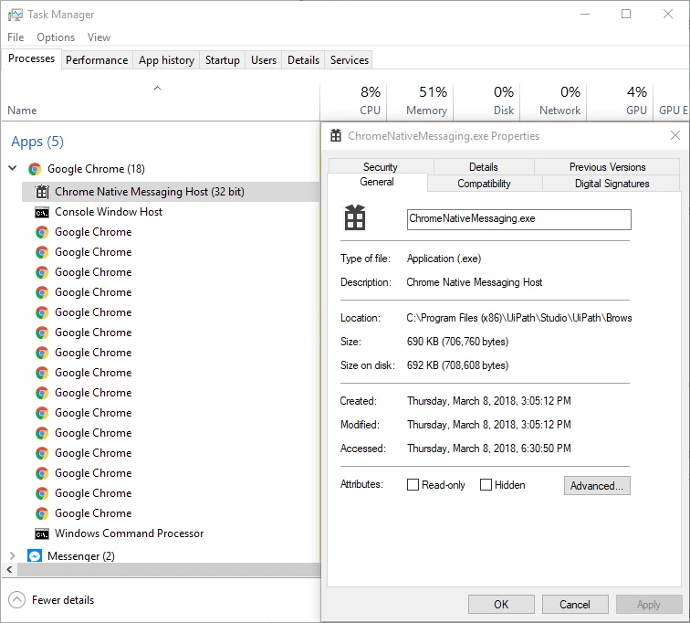

Check if ChromeNativeMessaging.exe is running​
O ChromeNativeMessaging.exe habilita a comunicação entre a extensão UiPath para Chrome e o UiPath Studio/Robot.
  1. Abra o Chrome.
  2. Abra o Gerenciador de Tarefas.
  3. Verifique se o processo ChromeNativeMessaging.exe está em execução.
  4. Se o processo não estiver em execução:

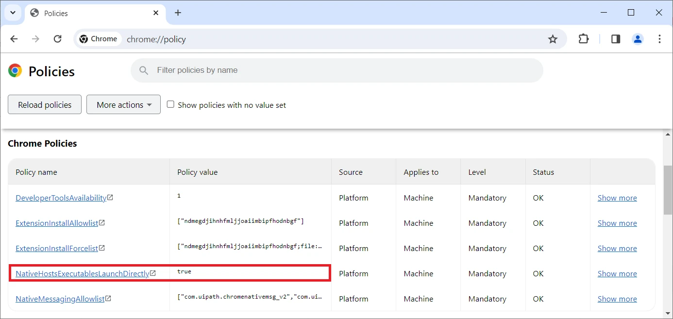

Starting with Chromium 120.0.6090+, a NativeHostsExecutablesLaunchDirectlyGroup Policy allows admins to turn this on for users in restricted environments (Cloud PCs that forbid cmd.exe, for example).

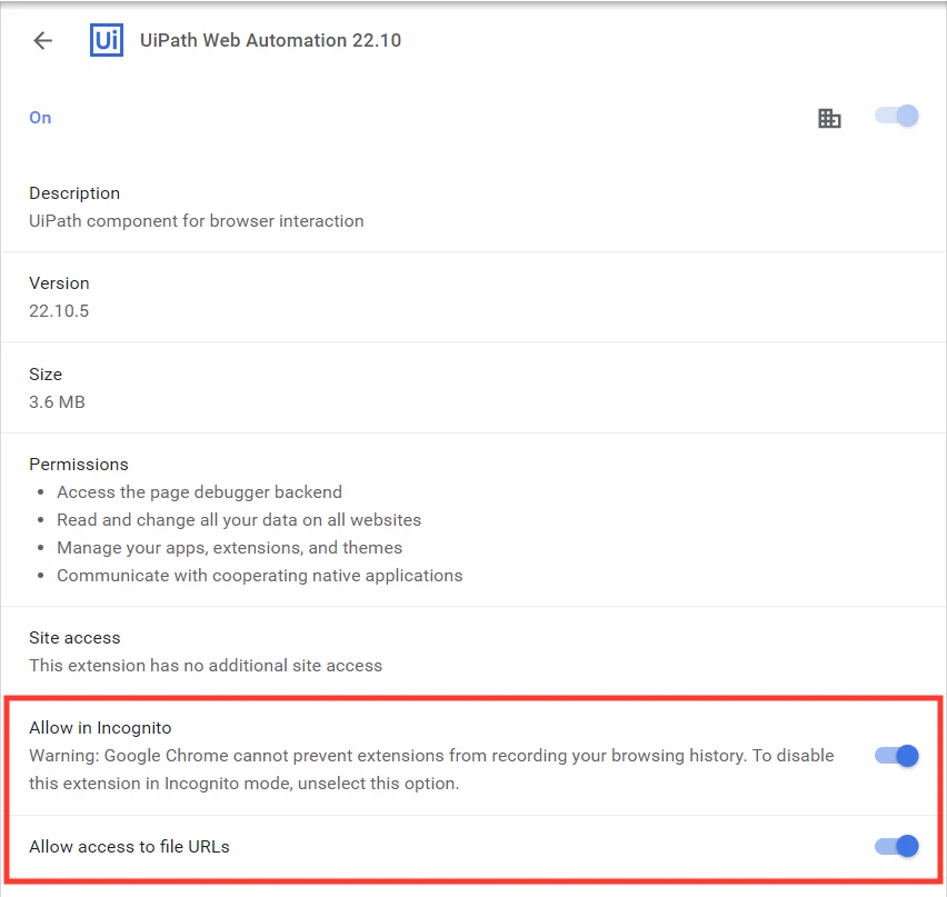

Habilite o Acesso às URLs do arquivo e o Modo Anônimo​
Por padrão, a extensão não tem permissão de acesso aos URLs do arquivo ou ao Modo Anônimo. Para habilitar esses acessos:
  1. No Google Chrome, navegue até chrome://extensions/. A página de Extensões do Chrome será exibida.
  2. Navigate to the UiPath Web Automation extension and click the Details button. The UiPath Web Automation details page is displayed.
  3. Certifique-se de que as opções Permitir modo incógnito e Permitir o acesso aos URLs de arquivo estejam selecionadas.

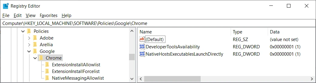

O valor da política de grupo DeveloperToolsAvailability deve ser definido como 1​
O DeveloperToolsAvailability tem os seguintes valores possíveis:
  • 0 = Proibir o uso das Ferramentas do Desenvolvedor em extensões instaladas pela política corporativa, permitir o uso das Ferramentas do Desenvolvedor em outros contextos
  • 1 = Permitir o uso das Ferramentas do Desenvolvedor
  • 2 = Proibir o uso das ferramentas do desenvolvedor
If the UiPath Extension for Chrome is installed using Group Policy, then the DeveloperToolsAvailability must be set to 1 to enable the full functionality of the extension.
Este valor é definido corretamente automaticamente quando a extensão é instalada, mas ele será substituído se o administrador do sistema tiver definido outro valor para esta política.
Os outros valores para DeveloperToolsAvailability causam os problemas listados abaixo.
Se DeveloperToolsAvailability estiver definido como 0 então:
  • A extensão UiPath para Chrome v22.4 não funcionará com essa restrição. Considere atualizar para a v22.10 da extensão disponível com UiPathStudio.msi 2022.4.4.
  • A extensão UiPath para Chrome v22.10 estará restrita a trabalhar com versões LTS do UiAutomation (19.10.x,20.10.x, 21.10.x, 22.4.x)
  • A atividade InjectJS não funcionará.
Se DeveloperToolsAvailability estiver definido como 2 então:
  • Todas as limitações de DeveloperToolsAvailability=0 se aplicam
  • O método de entrada ChromiumAPI não funcionará.
