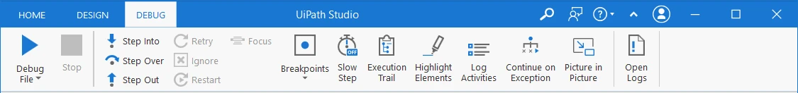

Ações de depuração
A depuração de um único arquivo ou do projeto inteiro pode ser realizada nas guias Design ou Depurar da faixa de opções. No entanto, o processo de depuração não ficará disponível se os arquivos do projeto apresentarem erros de validação.

Trilha de Execução​
O botão Trilha de Execução da faixa de opções fica desabilitado por padrão. Quando habilitado, ele mostra o caminho de execução exato na depuração. Conforme o processo for executado, cada atividade será destacada e marcada no painel Designer, mostrando a execução conforme ela acontece:
