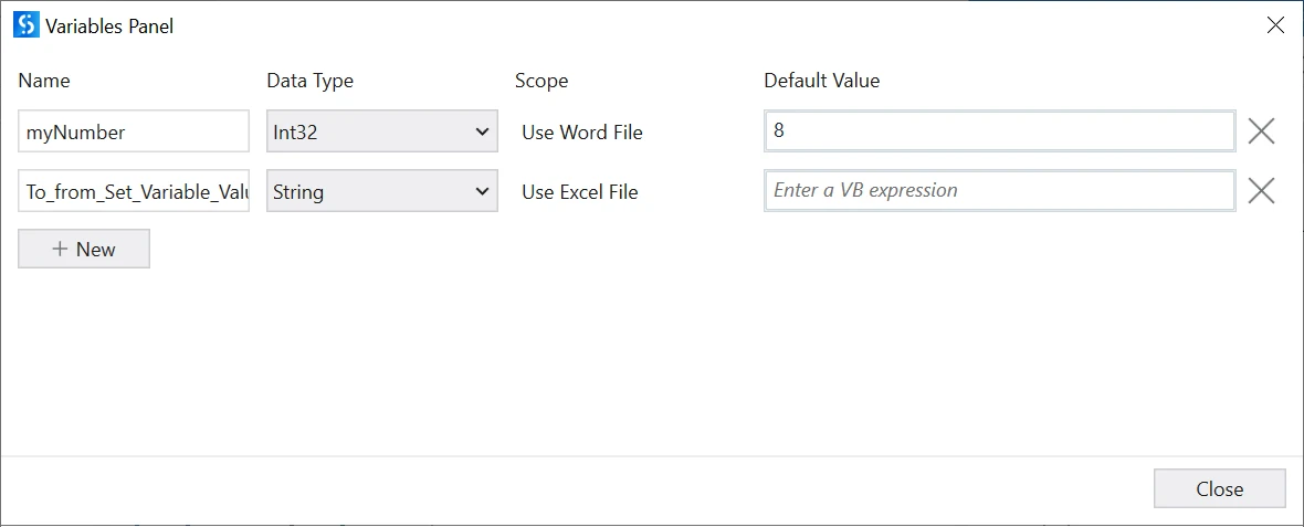

Criação de variáveis em massa
Para criar várias variáveis de uma vez, clique com o botão direito do mouse em Variáveis no Data Manager e, então, selecione Criar variáveis em massa. Na janela Painel de Variáveis, clique em Novo e adicione os detalhes para cada variável que você deseja adicionar.

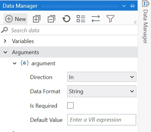

Criação de um argumento​
  1. No Data Manager, selecione Novo > Novo argumento.
  2. Indique o nome, direção, tipo de dados, se é obrigatório e o valor padrão.
    Por padrão, todos os novos argumentos são do tipo String e têm uma direção de Entrada.

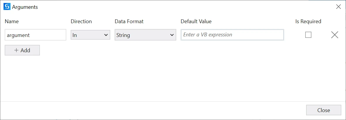

Criação de argumentos em massa
To create multiple variables at once, right-click Arguments in the Data Manager, and then select Bulk Create Argument. In the Arguments window, click Add and add the details for each argument you want to add.

Edição de um argumento​
  1. Abra o painel Data Manager.
  2. Expandir o nó de argumentos e depois o nó do argumento.
  3. Edite qualquer uma das seguintes opções: nome, direção, tipo de dados, se é necessário ou não, valor padrão.
