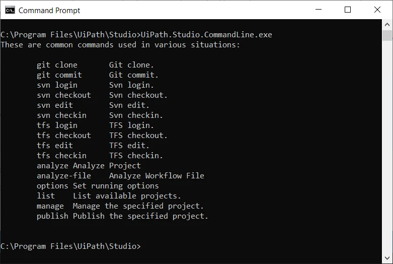

Parâmetros de linha de comando de atualização em massa
A interface de usuário da linha de comando Atualização em massa das dependências do projeto pode ser usada para fazer a atualização em massa dos arquivos project.json que pertencem a vários projetos de automação. Isso permite adicionar ou remover dependências, alterar as versões do pacote e regras de runtime e assinar processos ou bibliotecas antes de publicá-los.
Observe que, ao usar a Ferramenta de Atualização em Massa das Dependências do Projeto, você aceita implicitamente os termos de licença de cada versão do pacote que você atualiza.
A interface de usuário da linha de comando da Atualização em Massa das Dependências do Projeto está disponível para o Studio Enterprise Edition a partir da versão do Studio v2018.4.4.
UiPath.Studio.CommandLine.exe está disponível na pasta de instalação:
Para as instalações por máquina, o caminho padrão é
C:\Program Files\UiPath\Studio\. -
Para instalações por usuário, o caminho padrão é
%localappdata%\Programs\UiPath\Studio.
Alguns comandos podem estar indisponíveis, dependendo de quais sistemas de controle de origem o Studio está conectado (GIT, SVN ou TFS). Para visualizar os argumentos específicos para cada comando basta usar o --help. Use --version para verificar a versão do UiPath.Studio.CommandLine.exe.
É possível usar combinações de vários comandos em uma única linha de comando. Além disso, certos argumentos não precisam ser repetidos na mesma linha de comando, por exemplo, r, --repository quando usado com svn login e svn checkout.
Antes usar a interface de usuário da linha de comando Atualização em Massa das Dependências do Projeto com TFS, verifique se os projetos que deseja atualizar estão desconectados do TFS em relação ao usuário atual.
É recomendável salvar e fechar os projetos do Studio, antes de fazer alterações neles usando a Ferramenta de Atualização em Massa das Dependências do Projeto.
Comandos para atualizar arquivos locais
