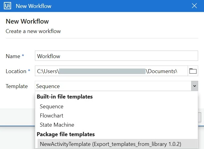

Modelos de arquivos de pacotes
Os modelos de arquivo de pacote são modelos de arquivo usados em bibliotecas ou pacotes de atividades que são instalados como dependências em um projeto.
When you create a workflow, you can find workflow templates from installed libraries under Package file templates in the Template dropdown.

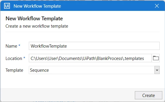

Adicionando um modelo de arquivo local
You can use the contextual menu in the Project panel to manually add workflow, execution, and test case templates based on other templates to your project. After you add a template, you can edit it in the Designer, and then use it as a starting point for creating other files.
To add a workflow template, right-click the Templates folder, and then select Add > Workflow Template. You can then select a template on which to base the new template.

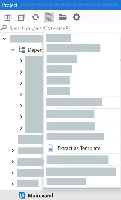

Extraindo um arquivo como modelo
Se você quiser disponibilizar um fluxo de trabalho existente como um modelo para arquivos futuros, extraia-o como um modelo.
In the Project panel, right-click a workflow, and then select Extract as Template.
The extracted file is added to the Templates folder. The following image shows a workflow template created from a sequence and two test case templates.

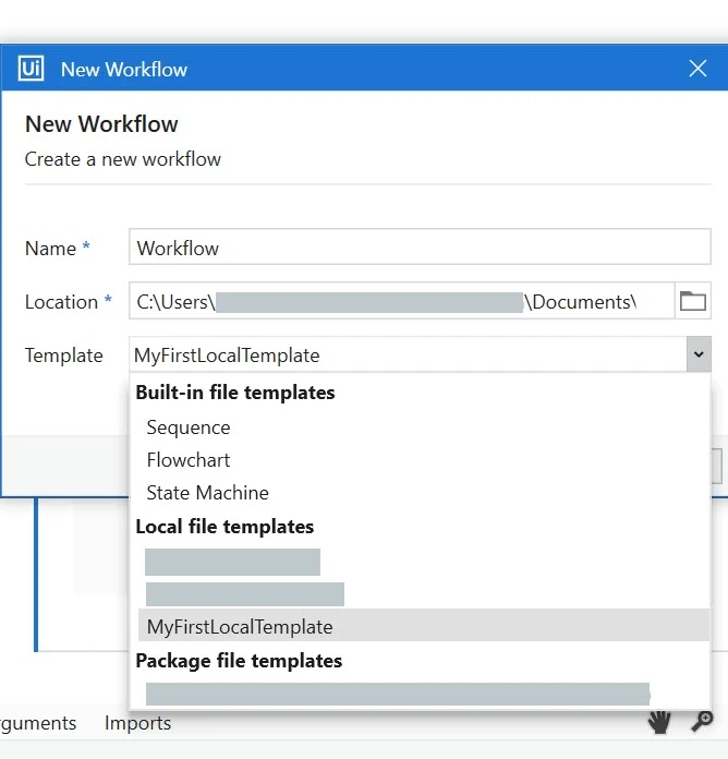

Criando um fluxo de trabalho de um modelo
Crie um processo em branco.
Construa qualquer fluxo de trabalho que desejar e use como modelo. Para este exemplo, o fluxo de trabalho fictício cria um formulário a ser respondido com o nome completo e idade, que então imprime a idade que quem respondeu tinha quando preencheu o formulário.
When you finish building the workflow, right-click it, and select Extract as Template.
Name the template, choose the Templates folder as the location to store it in, and select Create. For this example, the name of the template is MyFirstLocalTemplate.
Go to the Design tab, in the File group, select New > Workflow. The New Workflow window is displayed.
Give it an appropriate name and choose the location as the Templates folder, and select the template that you previously created from the Template dropdown list. For this example, choose MyFirstLocalTemplate.
Example: Check out the sample XAML project below.
Download example_Sample.zip)
