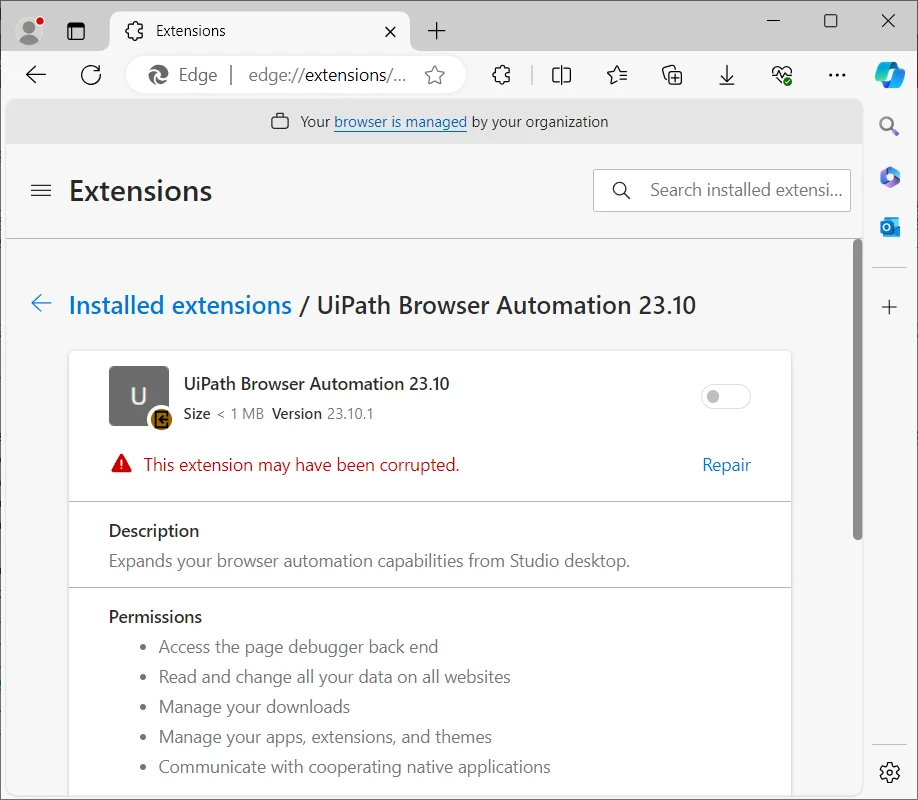

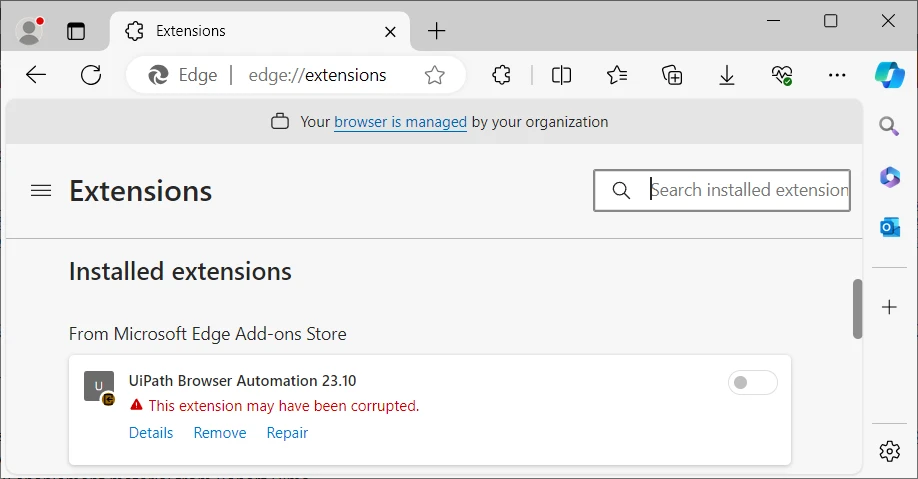

A extensão pode ter sido corrompida
A mensagem de erro This extension may have been corrupted indica que o navegador detectou um possível problema com a extensão instalada, sugerindo que ela pode estar corrompida ou danificada.
Você pode verificar esse problema navegando até edge://extensionso Microsoft Edge, onde a mensagem de erro é exibida para a extensão corrompida. Na maioria dos casos, clicar no botão Reparar associado pode corrigir o problema.
Para ver mais informações sobre a extensão, clique em Detalhes.
We recommend switching to an installation by Group Policy. If the extension is installed using policy, it is automatically re-downloaded and repaired it when it gets corrupted.

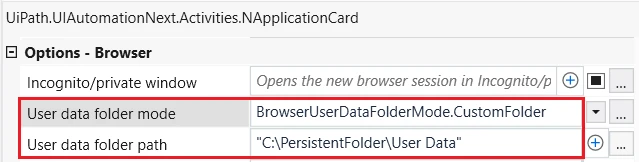

Excluir a pasta
%LocalAppData%\Microsoft\Edge\User Datada migração de roaming (se possível). -
Use as propriedades ModoDaPastaDeDadosDoUsuário e CaminhoDaPastaDeDadosDoUsuário para configurar uma pasta persistente como pasta de dados do usuário personalizada. Essas propriedades estão disponíveis para as atividades clássicas Abrir Navegador ou as atividades modernas Usar aplicativo/navegador.
