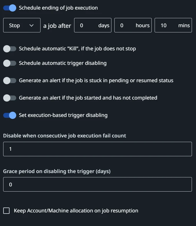

Ative a alternância Agendar o fim da execução de trabalho para selecionar uma estratégia de encerramento do trabalho.
Observação:- O quantidade de tempo especificado aqui transcorre de acordo com as especificações, mesmo se o trabalho estiver enfileirado. Por exemplo, se você agendar um trabalho para executar às 13h e o definir para parar após 20 minutos, o trabalho será interrompido às 13h20, mesmo que tenha permanecido em uma fila até as 13h15 e, depois, iniciado.
- As opções de Agendar o fim da execução de trabalho de um gatilho são preservadas para trabalhos iniciados manualmente.
Por exemplo, digamos que você tenha criado um gatilho T1 e ativado os seguintes agendamentos de fim de trabalho:
Agendar o fim da execução de trabalho:interrompe um trabalho após 10 minutos
Schedule automatic "Kill", if the job does not stop:Kill job after 2 mins
Na página Automações > Gatilhos, ao clicar em Iniciar um trabalho agora para o gatilho T1, a página Iniciar trabalho será aberta com os agendamentos de fim de trabalho já aplicados, os mesmos configurados na criação do gatilho.
Example: If you schedule to stop a Pending or Running job after 2 hours and also configure to kill the same job after 3 hours, the job will be killed after 5 hours. This happens because, first, the signal is sent to Orchestrator that the job was indeed stopped after 2 hours. Once the signal has been received, the kill job action is triggered to occur in 3 hours, thus resulting a total of 5 hours.
Selecione Parar no menu suspenso - tenta encerrar com graça a execução depois que o intervalo de tempo definido tiver transcorrido após o trabalho ficar travado em um estado Pendente ou Em Execução (defina o tempo como no mínimo 1 minuto, máximo de 10 dias, 23 horas e 59 minutos);
Exemplo: o Orchestrator tentará interromper trabalhos que ficaram travados por pelo menos 10 minutos em Pendente ou Em Execução.
Selecione Encerrar no menu suspenso - tenta encerrar com força a execução depois que o intervalo de tempo definido tiver transcorrido após o trabalho ficar travado em um estado estado Pendente ou Em Execução (defina o tempo como no mínimo 1 minuto, máximo de 10 dias, 23 horas e 59 minutos);
Exemplo: o Orchestrator tentará encerrar trabalhos que ficaram travados por pelo menos 10 minutos em Pendente ou Em Execução.
Selecione Parar no menu suspenso e habilite a opção Se o trabalho não parar, encerre-o - tenta encerrar com graça a execução depois que o intervalo de tempo definido tiver transcorrido após o trabalho ficar travado em um estado Pendente ou Em Execução e, em seguida, tenta encerrá-lo com força depois que o intervalo de tempo definido tiver transcorrido após o trabalho ficar travado em um estado Parando (defina o tempo para um mínimo de 1 minuto, máximo de 10 dias, 23 horas e 59 minutos).
Exemplo: o Orchestrator tentará interromper trabalhos que ficaram parados em Pendentes ou Em Execução por pelo menos 10 minutos. Se o término não ocorrer, o Orchestrator tentará encerrar os jobs que estiveram no status Parando por pelo menos 20 minutos.
Ative a opção Agendar a desativação automática de gatilho e insira a data e hora em que o gatilho deve ser desativado. O fuso horário influencia quando o gatilho do tempo é desativado.
Ative a alternância Gerar um alerta se o trabalho estiver preso (no status Pendente ou Retomado) e defina a duração aceitável para o trabalho permanecer no status Pendente ou Retomado. A duração mínima configurável é de um minuto. A duração máxima configurável é de onze dias. Se o trabalho exceder a duração configurada, um pop-up de alerta de gravidade de “Erro” informa a você sobre isso com o seguinte texto: “N trabalhos para o processo no. {process_number} estão pendentes ou foram retomados há mais de X horas e Y minutos.“, Onde:
N- é o número de trabalhos que acionaram o alerta;{process_number}- o identificador do processo;X— o número configurado de horas que o trabalho excedeu enquanto tinha o status Pendente ou Retomado; dias são convertidos em horas.Y- o número configurado de minutos que o trabalho excedeu enquanto tinha o status Pendente ou Retomado.
Ative a alternância Gerar um alerta se o trabalho for iniciado e não tiver sido concluído e defina a duração aceitável para o trabalho ser concluído. A duração configurável é de no mínimo um minuto e no máximo onze dias. Se o trabalho exceder a duração configurada, um pop-up de alerta de gravidade de "Erro" informa a você sobre isso com o seguinte texto: "O trabalho para processo no. {process_number} está pendente foi executado por mais de X horas e Y minutos.", onde:
{process_number}- o identificador do processo;X— o número de horas configuradas que o trabalho excedeu ao tentar ser concluído; dias são convertidos em horas.Y- o número configurado de minutos que o trabalho excedeu enquanto tentava ser concluído.
Ative o botão de alternância Definir a desativação do gatilho baseado em execução se quiser controlar quando o gatilho é desativado após a falha de um trabalho. Esse botão revela duas opções:
Opção Description Desabilitar quando a execução consecutiva do trabalho falhar na contagem O disparador é desabilitado após o número de execuções com falha que você escolher para esta configuração.
Você pode escolher um valor entre 1 e 100.O padrão é 1, o que significa que o disparador é desabilitado após 1 inicialização com falha.
Os trabalhos interrompidos não são contados para esse valor.Período de tolerância ao desabilitar o gatilho (dias) O número de dias a se esperar antes que o disparador seja desabilitado após a primeira falha de um trabalho.
Você pode escolher um valor entre 0 e 30. O padrão é 0, significando que o gatilho é desativado assim que o número de execuções de trabalho definidas no campo acima é alcançado para o dia atual. -
Para manter o mesmo contexto conta-máquina configurado para iniciar o trabalho, marque a caixa Manter alocação conta/máquina na retomada do trabalho. Isso otimiza sua licença e o uso de recursos.
