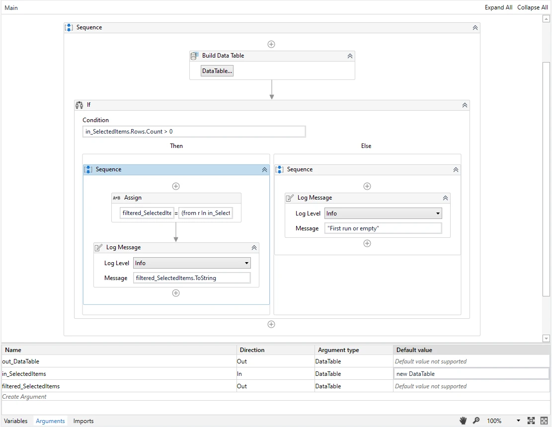

The first step of this example is building the workflow in UiPath® Studio. This is a simple workflow, consisting of a few arguments.
Abra Studio e crie um novo Processo.
Crie os seguintes argumentos:
Argument name Direction Tipo de argumento Valor padrão out_DataTableOut TabelaDeDados - in_SelectedItemsEm TabelaDeDados new DataDablefiltered_SelectedItemsOut TabelaDeDados - -
Arraste uma Sequência para o Designer de fluxo de trabalho.
Adicione uma atividade Construir tabela de dados dentro do contêiner Sequência.
Adicione o argumento
out_DataTableno campo DataTable. -
Adicione uma coluna chamada Selecionada.
Configure a tabela como na figura abaixo:
Adicione uma atividade If abaixo da atividade Construir tabela de dados e siga as etapas abaixo para configurá-la.
Adicione
in_SelectedItems.Rows.Count > 0no campo Condição. -
Configure Then e Else conforme exibido abaixo.
Then
Arraste uma Sequência para dentro do contêiner Then.
Adicione uma atividade Atribuir dentro do contêiner da Sequência.
Add filtered_SelectedItems in the To field.
Add (from r In in_SelectedItems.Select() Where r("Selected").Equals(true) Select r).CopyToDataTable in the Value field.
- Adicione uma atividade Mensagem de log abaixo da atividade Atribuir.
Defina NívelDeRegistro como
Info. -
Adicione
filtered_SelectedItems.ToStringno campo Mensagem .
Else
Arraste uma Sequência para dentro do contêiner Else.
Info. -
Adicione
"First run or empty"no campo Mensagem .
Resultado
No final, o fluxo de trabalho deve estar como o da figura abaixo.

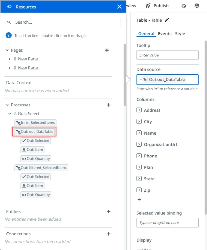

Adicione um controle Lista personalizada e um controle Tabela ao seu aplicativo, um ao lado do outro.
No campo Origem de dados da tabela, adicione
Out: out_DataTablea partir do processo. -
Adicione um controle Caixa de verificação e um controle Caixa de texto à lista personalizada e configure-os da seguinte maneira:
- Adicione o item
Out: Itemda seçãoOut: out_DataTabledo processo no campo Rótulo do controle da caixa de seleção. - Adicione o item
Out: Selectedda seçãoOut: out_DataTabledo processo no campo Associação de valor do controle da caixa de seleção. - Adicione o item
Out: Quantityda seçãoOut: out_DataTabledo processo no campo Associação de valor do controle da caixa de texto.

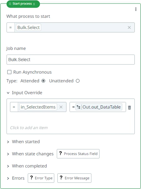

Adicione um controle Botão e lhe atribua o nome
Run. Configure a regra Clicando em da seguinte maneira:-
Adicione uma regra Iniciar processo.
Adicione um nome no campo nome do trabalho e marque como Assistido.
Adicione
in_SelectedItemseOut.out_DataTableno campo Substituição de entrada.
