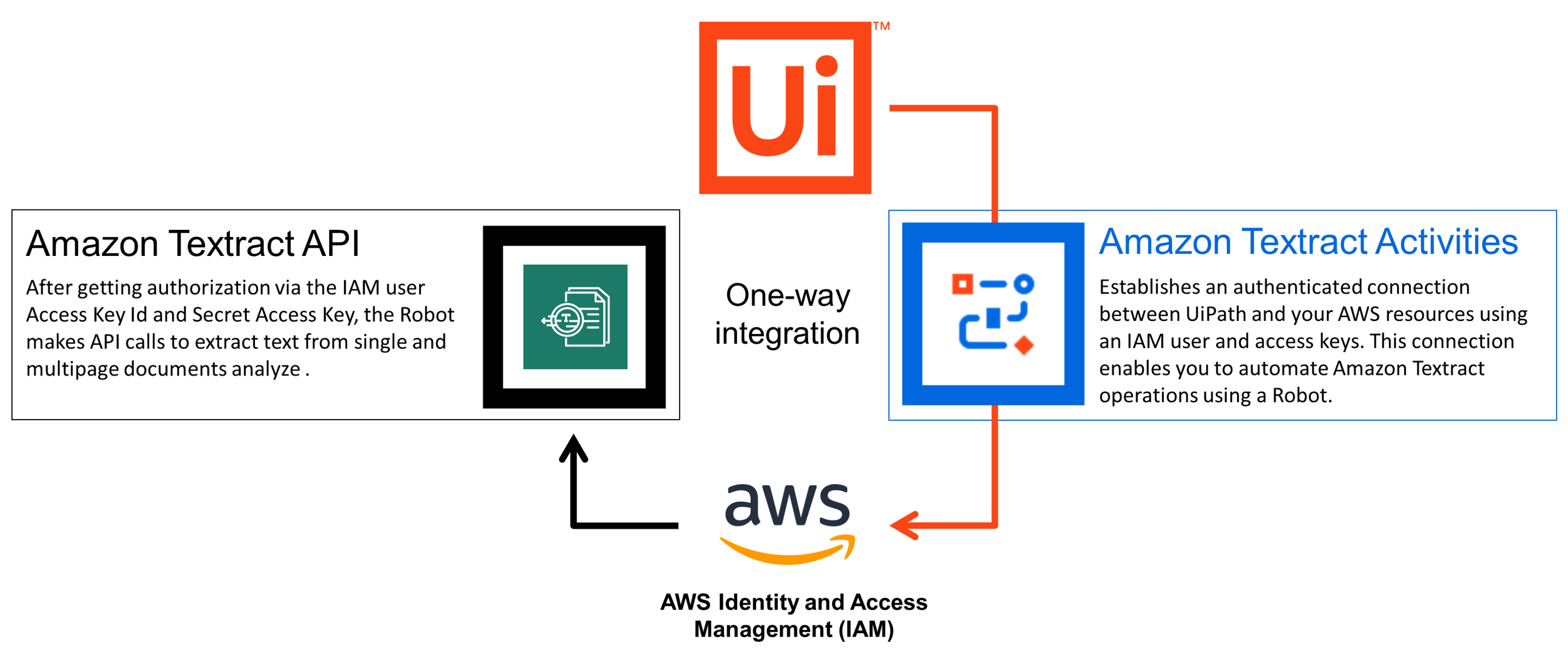

Como funciona
Para habilitar a automação de saída entre o UiPath e o Amazon Textract, as atividades do Amazon Textract estabelecem uma conexão autenticada com seus recursos da AWS por meio da atividade do Amazon Scope .
Após sua conexão ser estabelecida, você pode adicionar as outras atividades do Amazon Textract para criar novos projetos de automação ou adicioná-las a projetos existentes.
Como ele se conecta?
É aqui que precisamos da sua ajuda.
Para estabelecer uma conexão autenticada, as atividades Amazon Textract precisam de autorização do serviço AWS Identity and Access Management (IAM) .
Para habilitar a autorização do AWS IAM, você cria ou usa um usuário de IAM existente e gera chaves de acesso (ID da chave de acesso e chave de acesso secreta). Ao criar seu usuário de IAM, você atribui as políticas e permissões que especificam os recursos que seu Robô pode acessar (por exemplo, AmazonTexttractFullAccess).
Depois de criar seu usuário de IAM e atribuir suas políticas, você insere o ID da chave de acesso e a Chave de acesso secreta na atividade Amazon Scope . Quando você executa seu projeto de automação, as chaves são usadas para assinar as solicitações de API que estão sendo feitas por cada uma das atividades.
