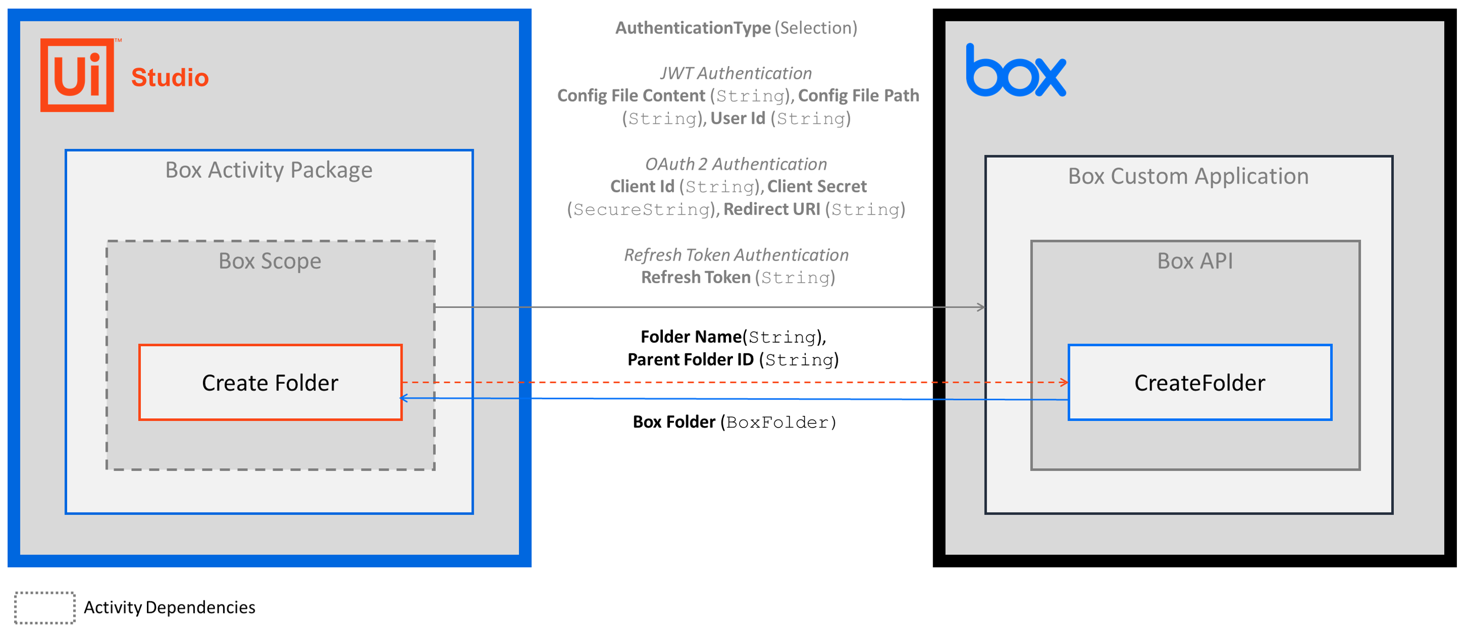

As etapas a seguir e o diagrama de sequência de mensagens são um exemplo de como a atividade funciona desde o tempo de design (ou seja, as dependências da atividade e as propriedades de entrada/saída) até o tempo de execução.
  1. Conclua as etapas de Configuração .
  2. Adicione a atividade Box Scope ao seu projeto.
  3. Add the Create Folder activity inside the Box Scope activity.
  4. Insira valores para as propriedades de Entrada .
  5. Crie e insira uma variável BoxFolder para a propriedade Saída .
    • Seus valores de propriedade de entrada são enviados na solicitação de operação Criar pasta da API.
    • A operação retorna o valor BoxFolder para sua variável de propriedade de saída.

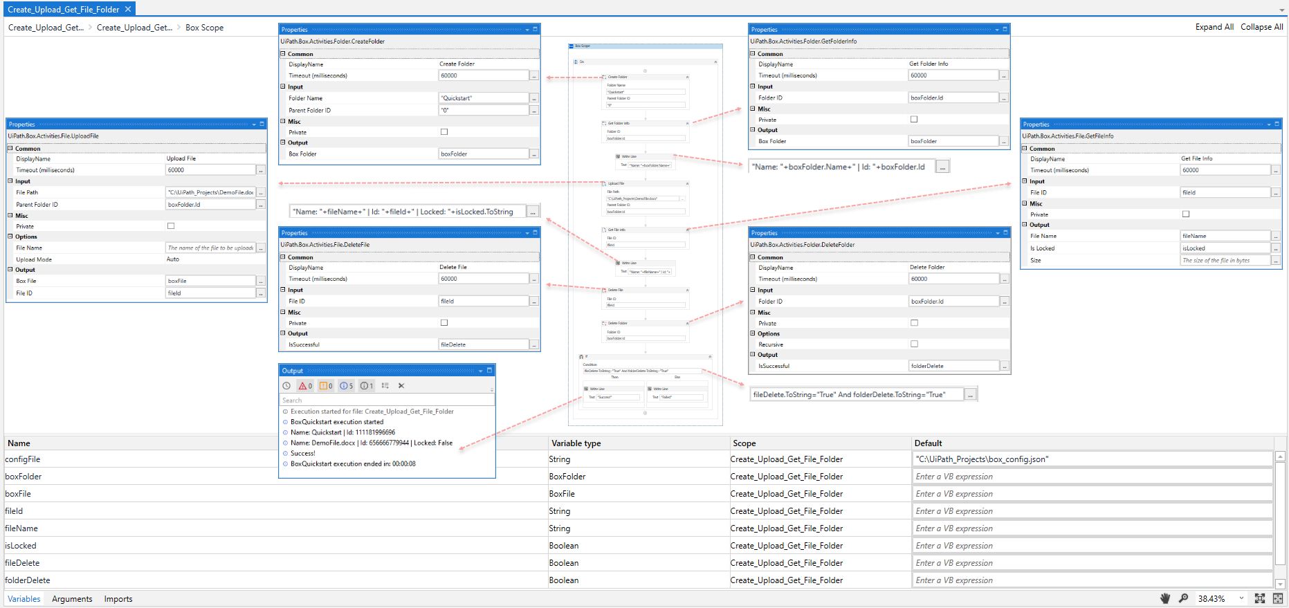

Exemplo​
A imagem a seguir mostra um exemplo do relacionamento de dependência de atividade e valores de propriedade de entrada/saída.
