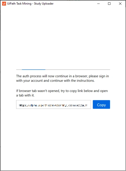

  2. The authentication pop up is displayed. Click the Sign In button to proceed.
  3. システムの既定の Web ブラウザーが開き、Cloud へのサインインが実行されます。
    ブラウザーが開かない場合は、アップローダーに表示されている URL をコピーしてブラウザーに貼り付けます。

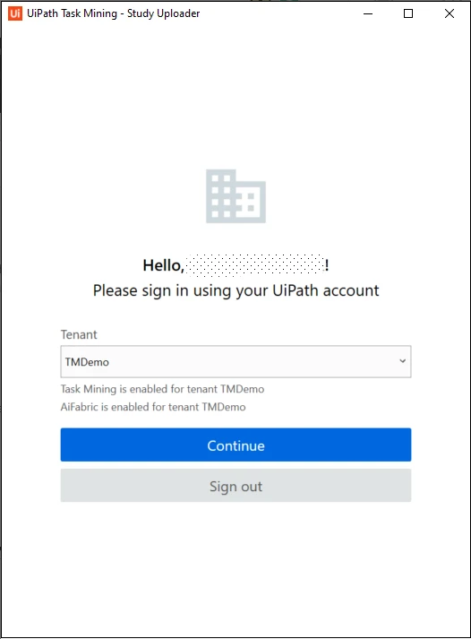

  4. 組織に複数のテナントが含まれる場合は、Task Mining サービスと AI Center サービスが有効化されているテナントを選択します。

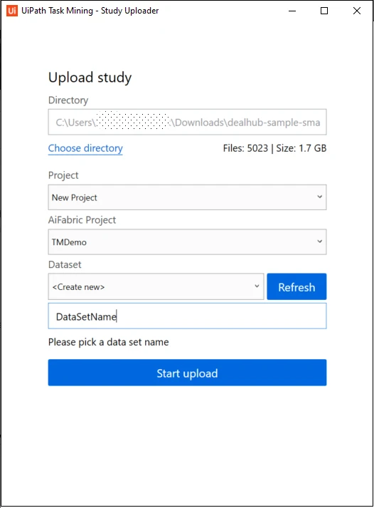

  5. AI Center で作成したプロジェクトを選択します。

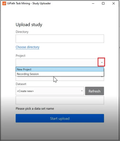

  6. プロジェクトに関連する以下の詳細を選択します。
    • Task Mining インスタンスで作成したプロジェクトの名前
    • AI Center で作成したプロジェクトの名前
    • AI Center プロジェクト用に作成したデータセットの名前
  7. Click Start upload.

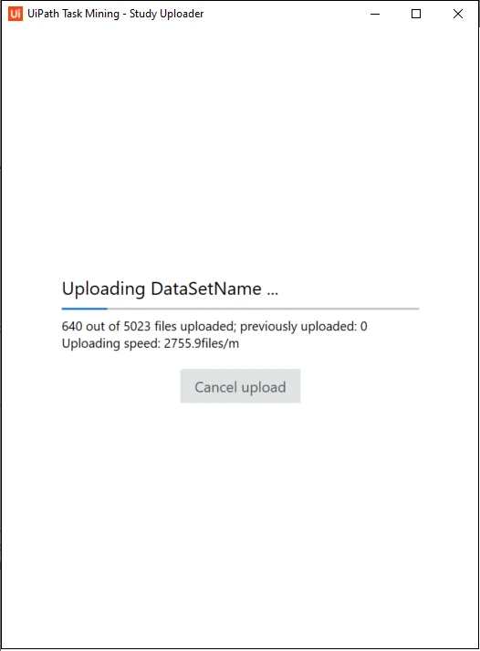

  8. ファイルが転送されるまで待ちます。
  9. すべてのファイルがアップロードされると、確認メッセージが表示されます。ウィンドウを閉じます。

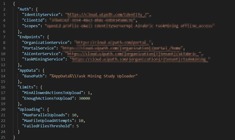

Details about the JSON file​
ZIP ファイルに StudyUploader 実行可能ファイルと共に含まれる JSON ファイルには、ログを書き込むための設定とアプリケーション データ パスが記述されています。
重要:
Authand Endpointssections of the JSON file should not be modified in any way.
JSON ファイルには、アプリケーション ログを書き込むための既定のパス (%AppData%\Task Mining Study Uploader) が指定されています。
The Limits section sets the minimum and maximum threshold of how many files (user actions) should be uploaded in a single upload run.
Uploading セクションでは、同時にアップロードできるファイルの数 (MaxParallelUploads)、アップロードに失敗した 1 つのファイルの再アップロードを試行する回数 (MaxFileUploadAttemps)、およびアップロード中にファイルが *MaxFileUploadAttempts* に達してからアップローダー アプリケーションがエラーをスローするまでの間にスキップできるファイルの数 (FailedFilesThreshold) を設定します。
*MaxParallelUploads* パラメーターを変更して、アップローダー アプリで使用されるネットワーク帯域幅を制御できます。この値を減らすと、アップロード中の OS のパフォーマンスが向上する可能性がありますが、アップロード プロセスの速度が低下します。高速なネットワーク接続が利用可能な場合は、この値を増やすとアップロードの速度が向上する可能性があります。

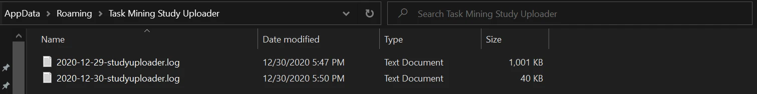

アップロード プロセスの詳細は、アプリケーション ログで確認できます。アプリケーションを初めて実行すると、アプリケーションを起動したユーザーの AppData ディレクトリにログが作成されます。
C:\Users{username}\AppData\Roaming\Task Mining Study Uploader。 または、次のパスをファイル エクスプローラーにコピーして貼り付けます: %AppData%\Task Mining Study Uploader。
アップローダーで問題が発生した場合は、logs フォルダーの内容をサポート チームと共有します。
