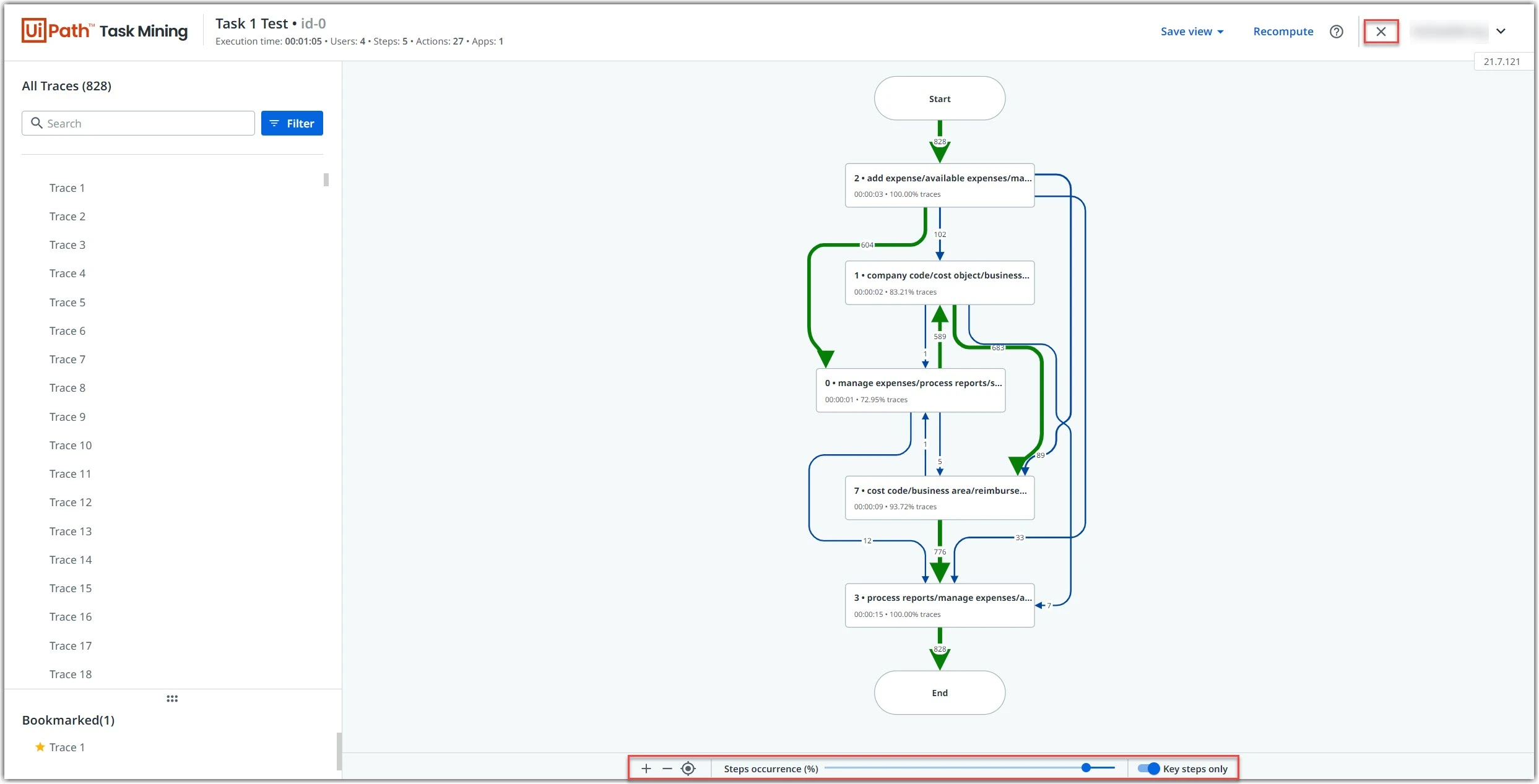

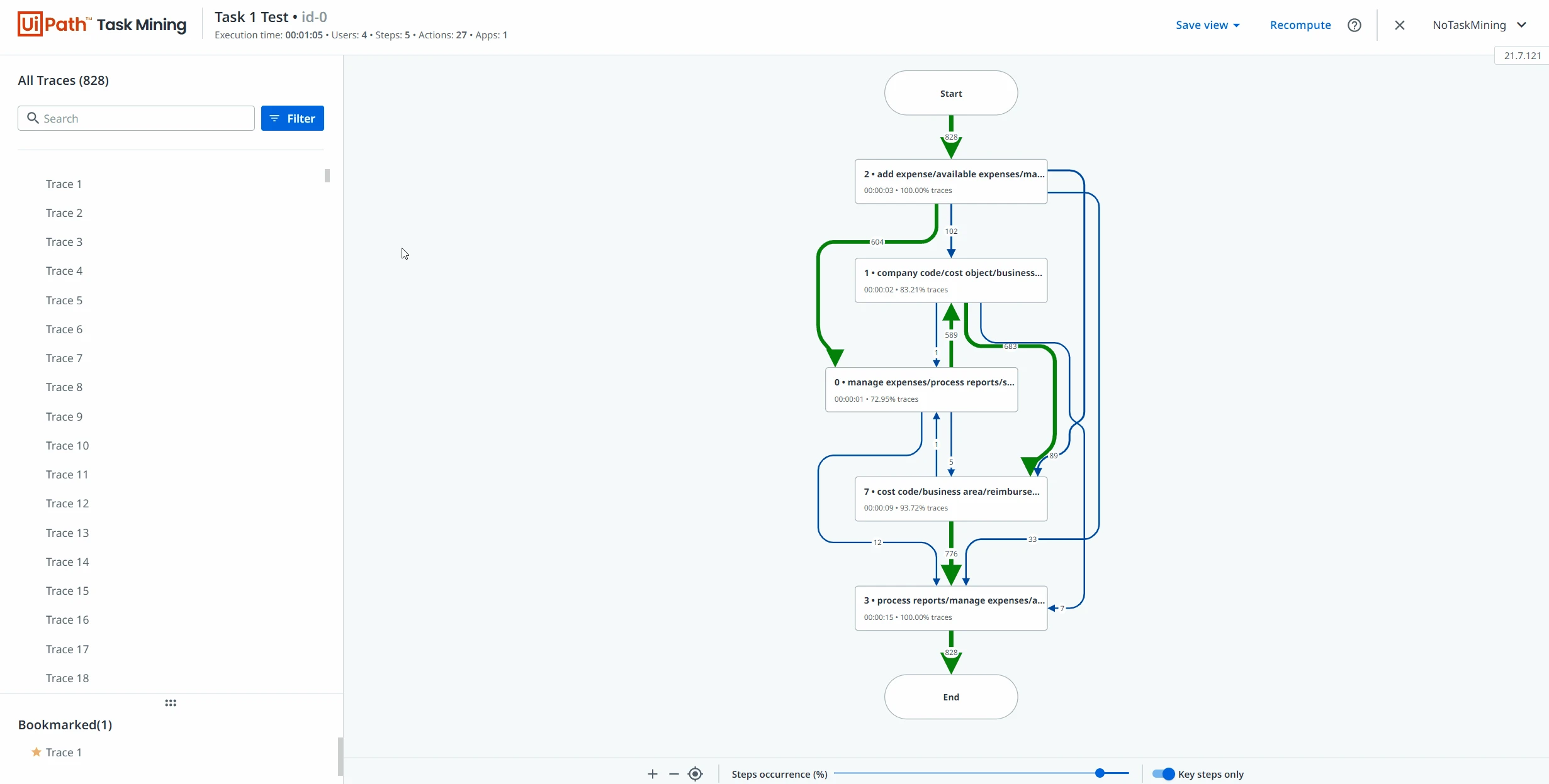

タスクを効率的に表示するには、グラフの下のトグルを調整して、左にスライドして行ったり、出現回数が多かったりして発生回数が少ないステップを含めることができます (既定では、キー ステップのみを表示します)。
フリークエント パスは緑で強調表示されます。 各ステップの継続時間とステップ間の頻度をグラフに示します。 また、割合で、そのプロセスのすべてのトレースにステップが出現した回数を確認できます。
注:
To get back to Tasks tabular view, select x icon near the Recompute or Tenant Name.

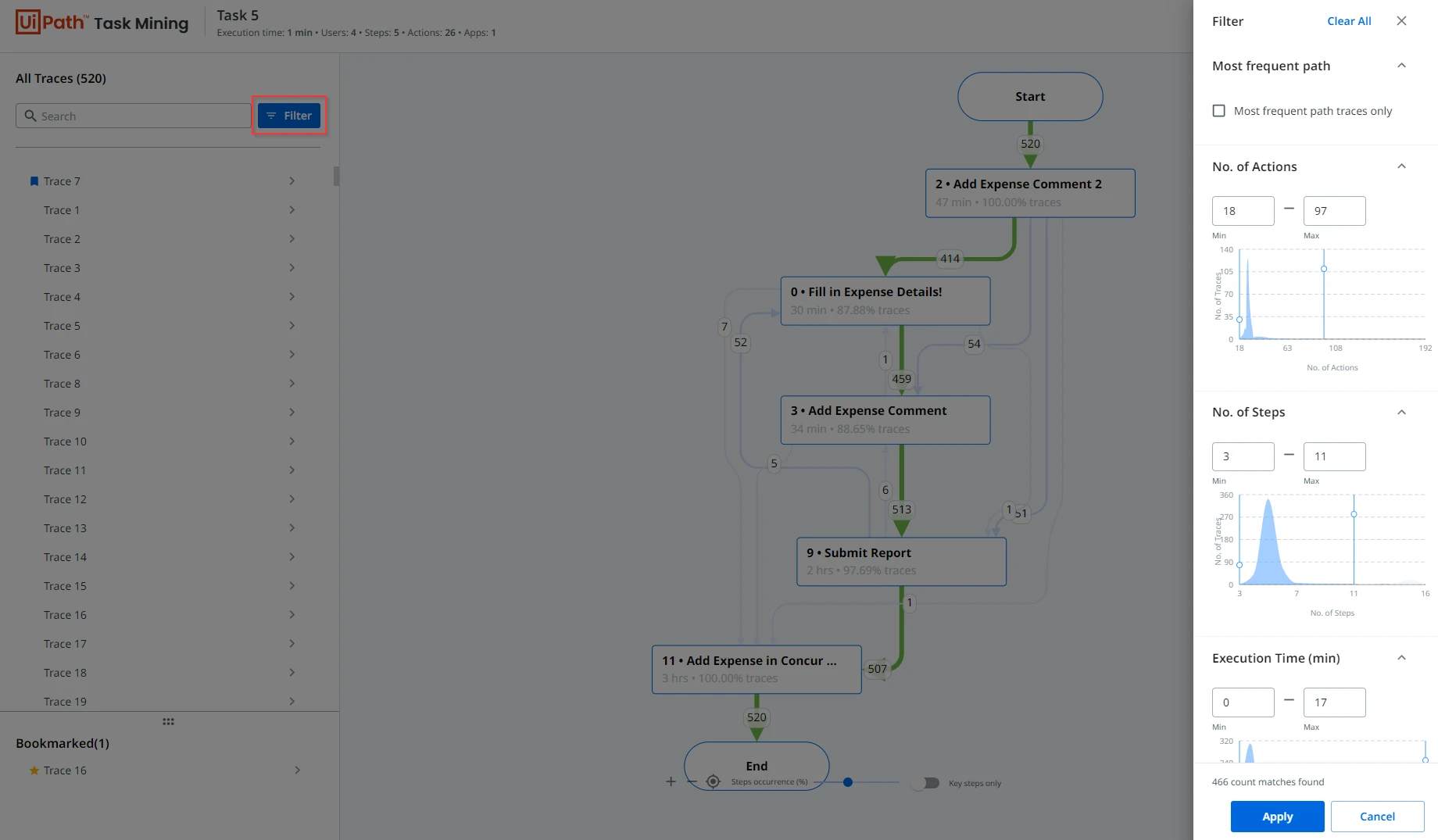

フィルター​
豊富なフィルター機能は、スライスやトレースをswipathに利用することもできます。
  • Click Filter. The graph is updated as well as the list of traces on the left.
フィルター処理は以下の方法で行うことができます。
  • 最も頻繁に発生するパス
  • アクションの数
  • ステップの数
  • 実行時間
  • ユーザー
  • 手順

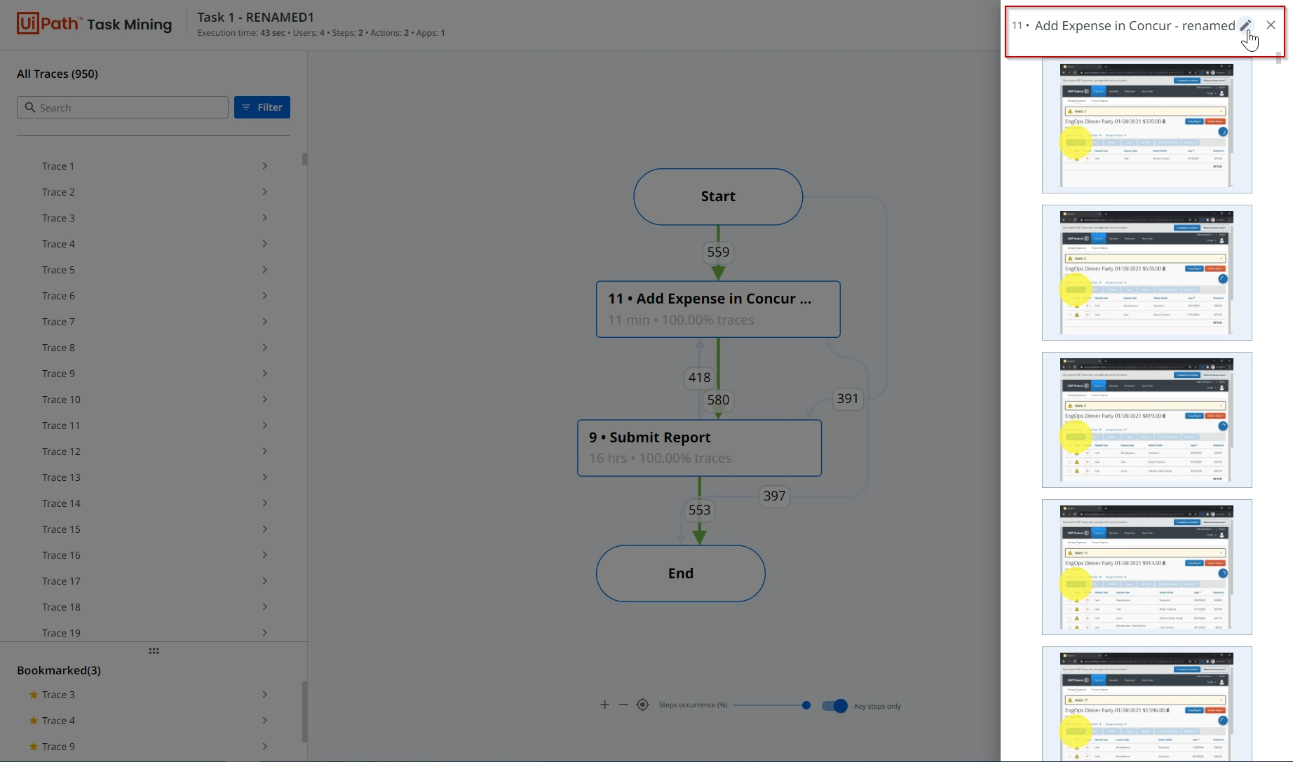

各ステップをクリックすると、すべてのアクションのスクリーンショットが表示されます。各クリックまたはテキスト入力まで表示されます。
重要:
The step name can be easily re-labeled, but the editing may need up to 5 seconds to react for some specific dataset. This will be improved in future releases.
注:
タスク名は編集可能です。

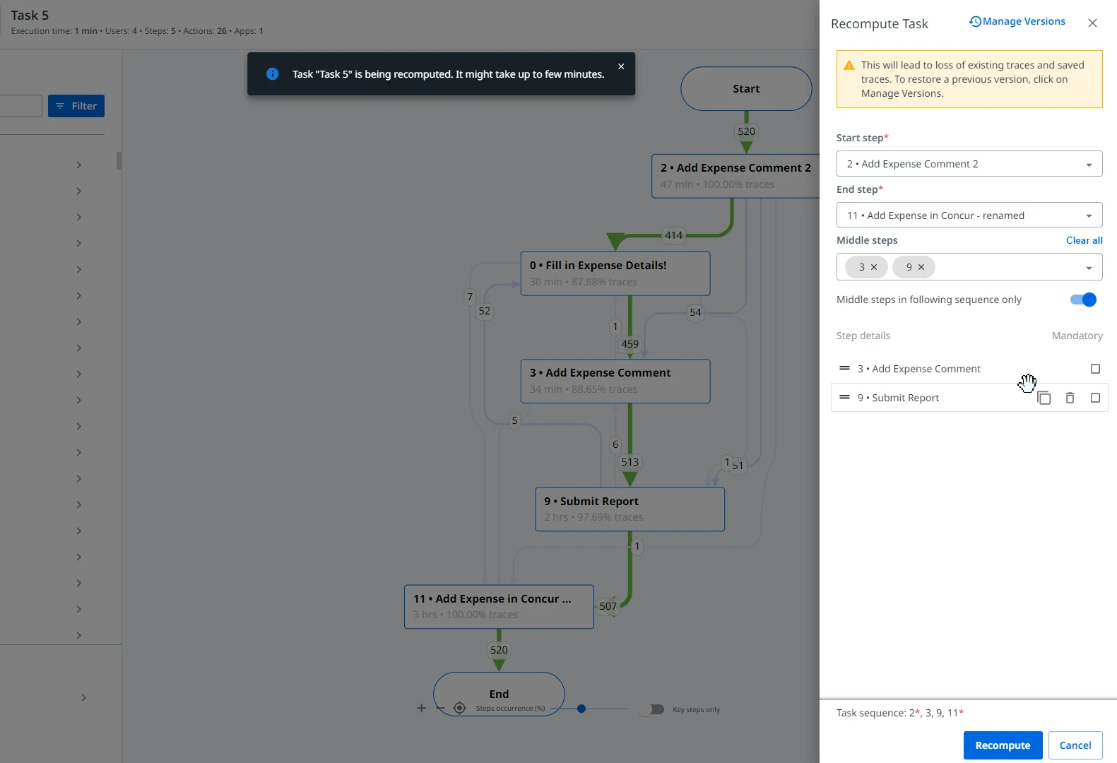

再計算​
Click Recompute on top to redefine the task.
誤った手順をユーザーが特定した場合、修正は容易です。 適切な開始ステップと終了ステップを選択するだけで、必要に応じて中ステップの配置を再設定できます。 中間ステップは必須または任意として含めることができます。
マシン ラーニング モデルは、ユーザーの入力を取得して、収集したアクティビティ データに戻り、一致するものを見つけ、グラフとメトリックを再度生成します。
