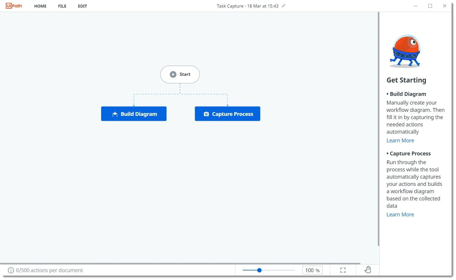

重要 :
プロセスをキャプチャする
[プロセスをキャプチャ] をクリックして、プロセスの実行時にそのプロセスのアクションをキャプチャします。Task Capture でプロセス ダイアグラムが自動的に作成されます。その後、記録されたドキュメントをレビューして、改善することができます。
このオプションは、以下の場合に選択します。
  • プロセス全体を直線的にステップ バイ ステップで自動的に記録する。
  • プロセスが単純で、多くのアクションや分岐シナリオが含まれない。

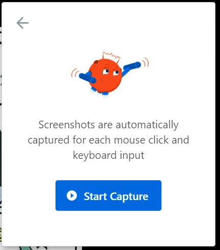

Once you click Capture Process, the capturing widget is displayed. It indicates the capture progress, presenting the number of captured actions and the number of remaining actions until the 500 actions limitation is reached. Please check the Action Limitation section for details about this feature.
ウィジェットが表示されると [キャプチャを開始] ボタンがクリックできるようになり、キャプチャ プロセスの開始を制御できます。
[開始] ボタンを押す前に、業務プロセスで使用する関連アプリケーションをすべて準備しておくことをお勧めします。
[キャプチャを開始] をクリックするとキャプチャが開始され、以下の管理オプションが表示されます。
  1. 一時停止: 無関係なデータを取得しないようにできます。
  2. 停止: 文書化プロセスを完了できます。
  3. タイトルを追加: キャプチャした各アクションに、関連するタイトルを追加できます。
  4. 説明を追加 : キャプチャした各アクションに、関連する説明を追加できます。

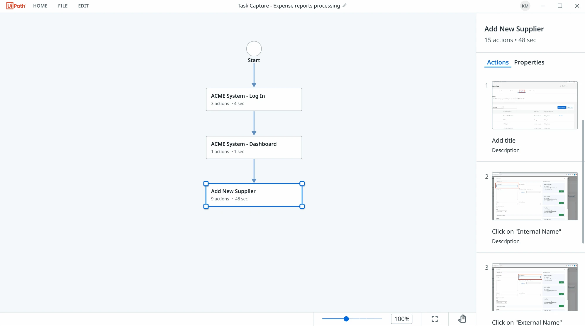

詳細なワークフロー ダイアグラムを取得する​
キャプチャ プロセスの結果として、手順のワークフローを示す包括的なダイアグラムが表示されます。
Each workflow is composed of a number of Sequences linked between a Start node and an End action. The name of each Sequence is generated automatically based on the name of the captured applications' windows. For details about the Sequence information access the Viewing and Editing a Sequence section.
To edit the workflow's properties, save, or export click File. Open the File Option chapter for details about each option.

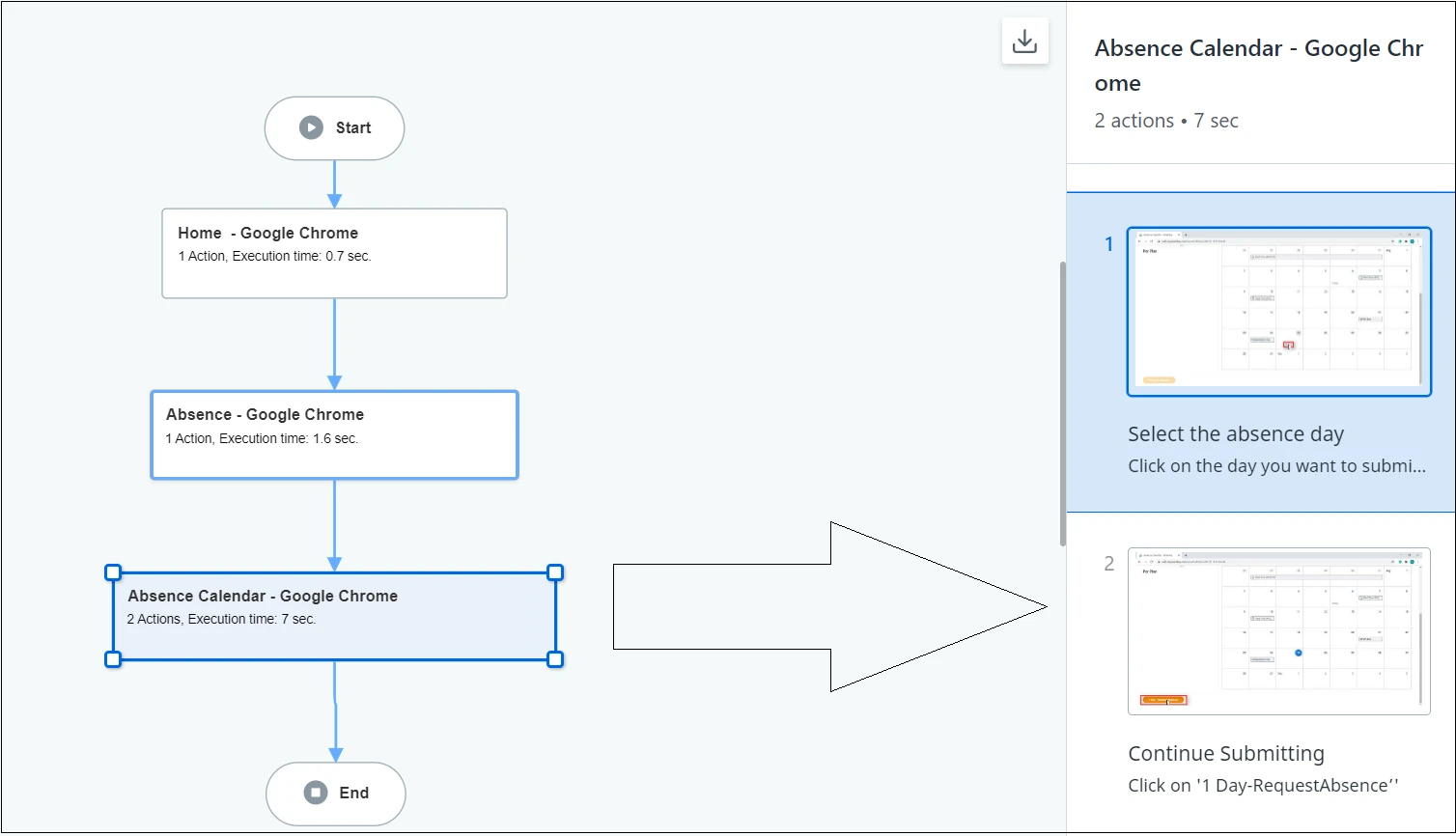

同じ画面上のアクションを検出し結合​
Task Capture を使用すると、キャプチャ プロセスの完了後、類似のスクリーンショットを含むすべてのドキュメントでアクションが検出され、ドキュメントごとにアクションを結合するオプションが表示されます。
結合プロセスは、次の 2 つの方法で実行されます。
自動​
  1. Task Capture では、[検出] ボタンを選択して、類似のスクリーンショット検出できます。
  2. すべてのアクションが分析された後、類似のスクリーンショットを含むアクションがいくつ検出されたかが結果に表示されます。ここでは、[検出結果を確認] または [すべての検出結果を結合] を選択できます。
  3. [すべての検出結果を結合] を選択すると、類似のスクリーンショットが結合されます。右下に自動的に通知トーストがポップアップされ、結合が成功したことが通知されます。
手動​
  3. [検出結果を確認] を選択すると、類似のアクションを含むシーケンスが示され、アクション リスト内で必要なアクションを選択して結合できます。
