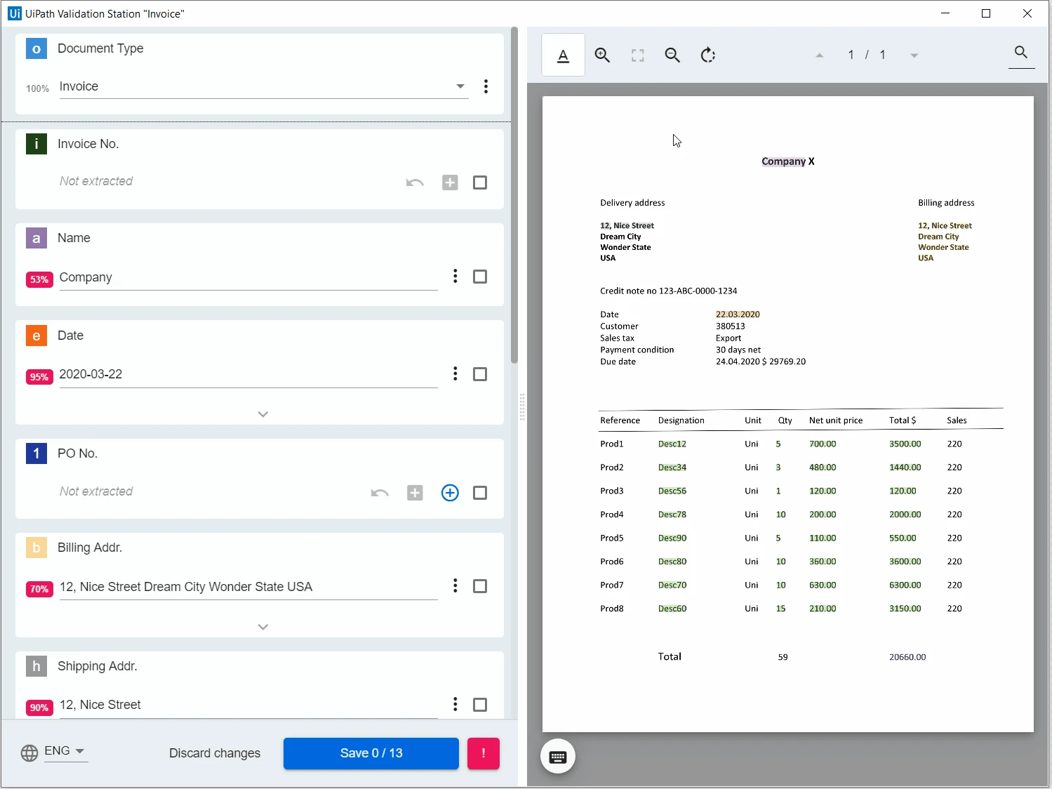

検証ステーションを使用する​

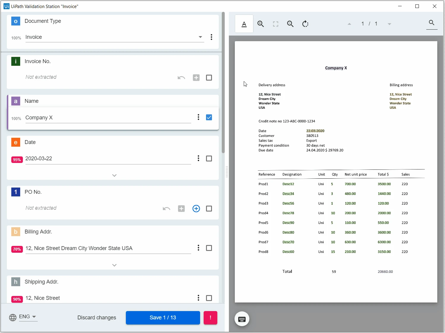

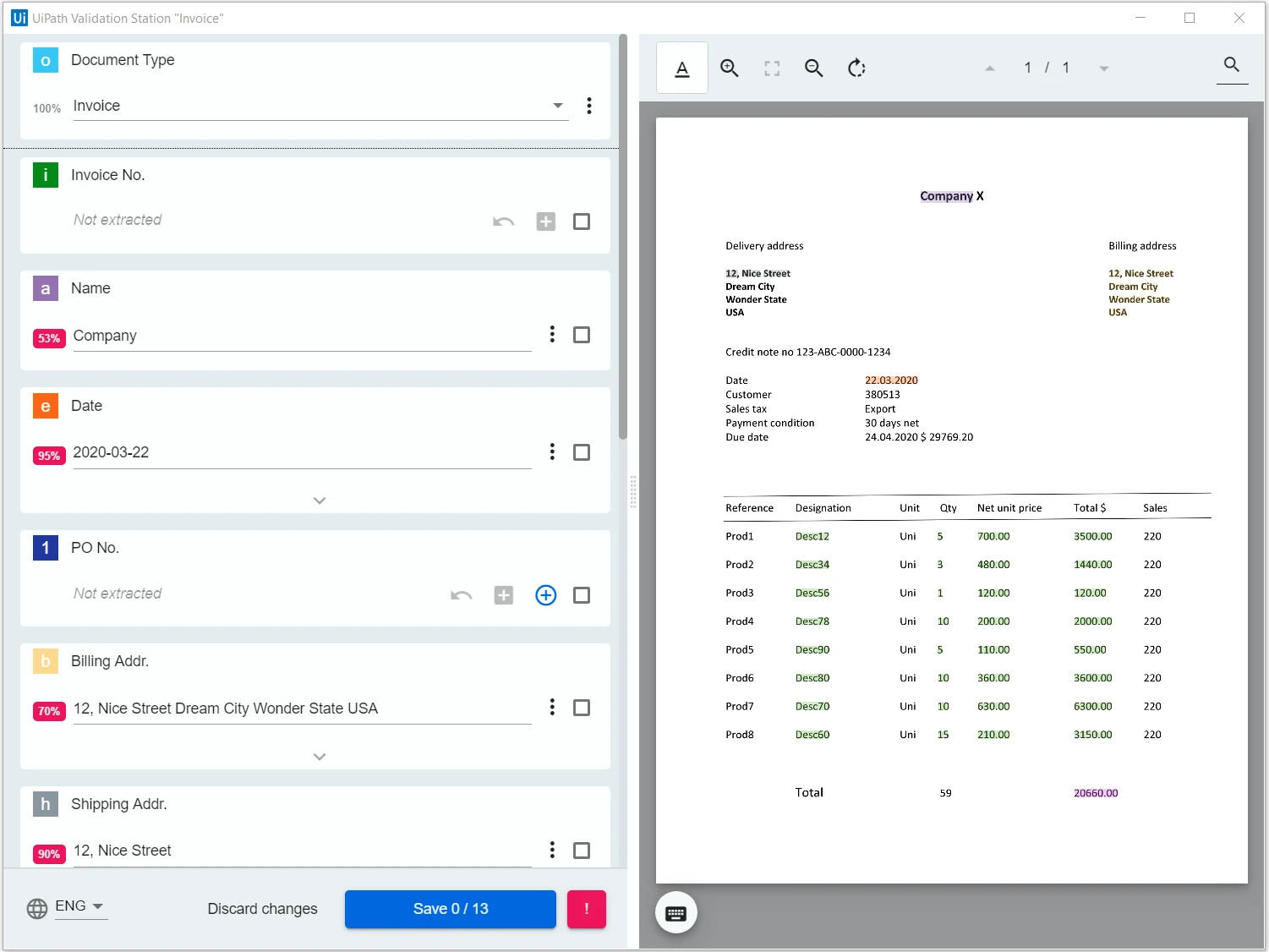

検証ステーションは、ファイルから自動抽出されたデータをレビューおよび修正したり、データ抽出用にファイルを手動で処理するための強力なツールです。
検証ステーションを開くと、抽出されたすべての情報が処理されているファイルとともに表示されます。
検証ステーションに表示されるフィールドは、ワークフローで使用されているタクソノミーで定義されたフィールドです。

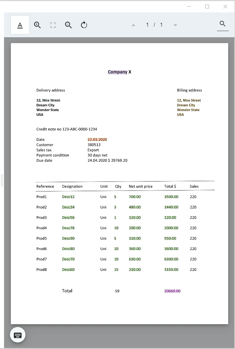

ドキュメント表示セクション​
検証ステーションの右側の領域には、デジタル化プロセスの出力に基づいて、元のドキュメントのインタラクティブ バージョンが表示されます。ここでは、テキストまたはドキュメントを選択し、単語をクリックできます。
また、この領域には、ズーム (拡大/縮小)、ページの選択と回転、ドキュメント内の検索、またはテキスト ビューへの切り替えのオプションがあります。
検証ステーション画面の右側で使用可能なオプションは次のとおりです。

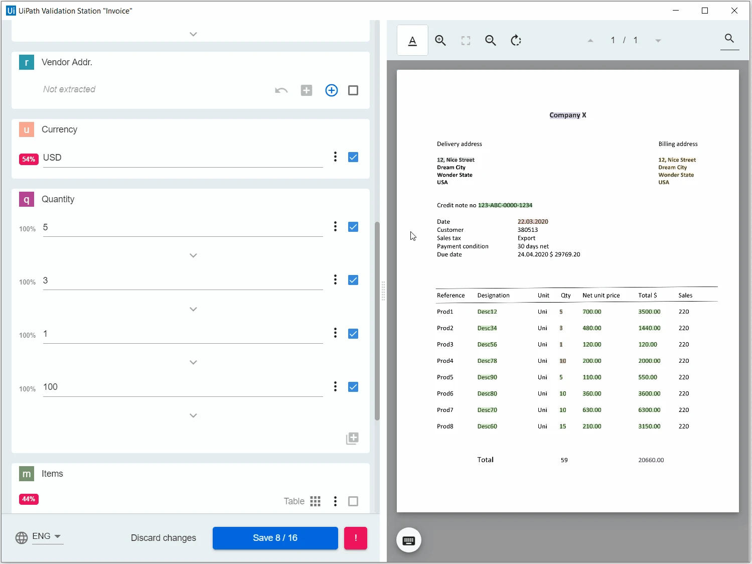

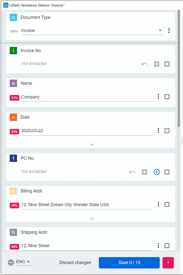

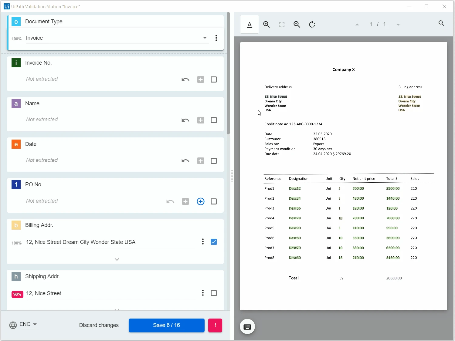

[データ抽出] セクション​

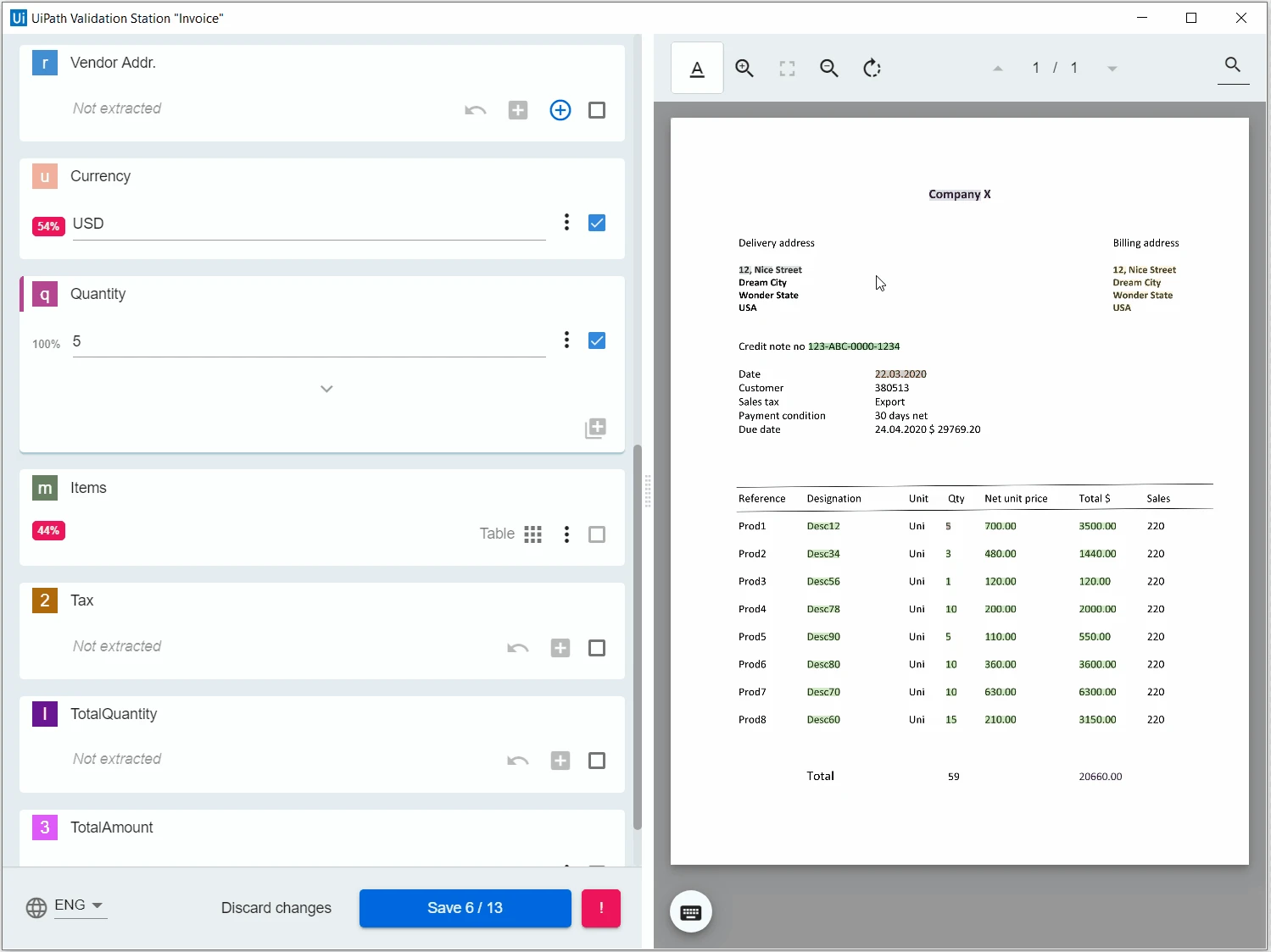

左の領域には、実行中の検証に選択したドキュメント型が表示されます。ここでは、各要素のステートを選択して、ドキュメント内の対応するワードや領域にリンクすることができます。
フィールドへの値の割り当てやフィールド間の切り替えに、フィールド ショートカットを使用できます。フィールドに値が割り当てられると、選択されたフィールドの色に応じて、その値が強調表示されます。
注:
[ドキュメントの種類] フィールドは特殊なフィールドで、以下のように扱います。
  • 抽出結果にドキュメントの種類が含まれ、そのドキュメントの種類が正しい場合、アクションは不要です。
  • 抽出結果にドキュメントの種類が含まれ、そのドキュメントの種類が正しくない場合、正しい種類を選択して、ドキュメントからその証拠を提供する必要があります。
  • 抽出結果が提供されておらず、タクソノミーに存在するドキュメントの種類が 1 つだけの場合、そのドキュメントの種類があらかじめ選択されていますが、証拠が必要です。
  • 抽出結果が提供されておらず、タクソノミーにドキュメントの種類が複数ある場合、必要なドキュメントの種類を手動で選択して、その証拠を提出する必要があります。
All fields that contain information have an Options drop-down menu that can be accessed by clicking on the ドキュメントの画像 button. A drop-down list becomes visible, displaying multiple editing options.
The ドキュメントの画像 menu includes the following options:
  • 抽出値を変更 - 手動で選択した値で自動的に抽出された値を変更します。このフィールドは、ドキュメントから 1 つまたは複数の値が選択され、元の値と異なる場合にのみアクティブになります。
  • 前の値に戻す - フィールドの値を最後のステートにリセットします。このオプションは、値が以前に変更または削除された場合にのみアクティブになります。
  • 値なしとしてマーク - 情報がドキュメントで利用できない場合、フィールドを値なしとしてマークします。

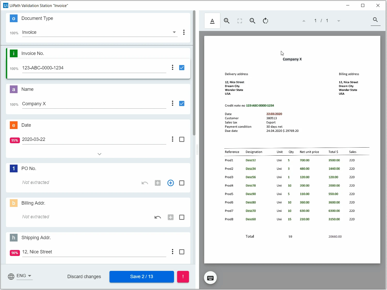

選択モード​
[検証ステーション] ウィザードの使用時は、さまざまな方法でテキストを選択できます。これらの方法を使用することで、ドキュメント全体にわたりすばやく移動して、フィールド検証の対象とする単語を簡単に選択できます。
以下に、使用可能なすべての選択オプションのリストを示します。
  • 1 つの単語を選択 - 目的の単語をクリックします。
  • 連続する単語を選択 - 範囲の最初の単語をクリックしてから最後の単語を Shift キーを押しながらクリックします。
  • 複数の離れた単語を選択 - 最初の単語をクリックしてから、それ以外の目的の単語を CTRL キーを押しながらクリックします。
  • 複数の選択を組み合わせる - 最初の選択範囲の最初の単語をクリックしてから最後の単語を SHIFT キーを押しながらクリックします。その後、他の選択範囲をすべて選択し終わるまで、CTRL キーを押しながらクリックするか、SHIFT キーを押しながらクリックして繰り返し追加します。
  • 領域選択 - 領域を選択します。次のいずれかの選択の種類を選択してください。
    • トークンドキュメントの画像 - 選択した領域のすべての単語を選択します。
    • カスタム領域ドキュメントの画像 - 領域だけをキャプチャし、その内部の単語は選択しません。

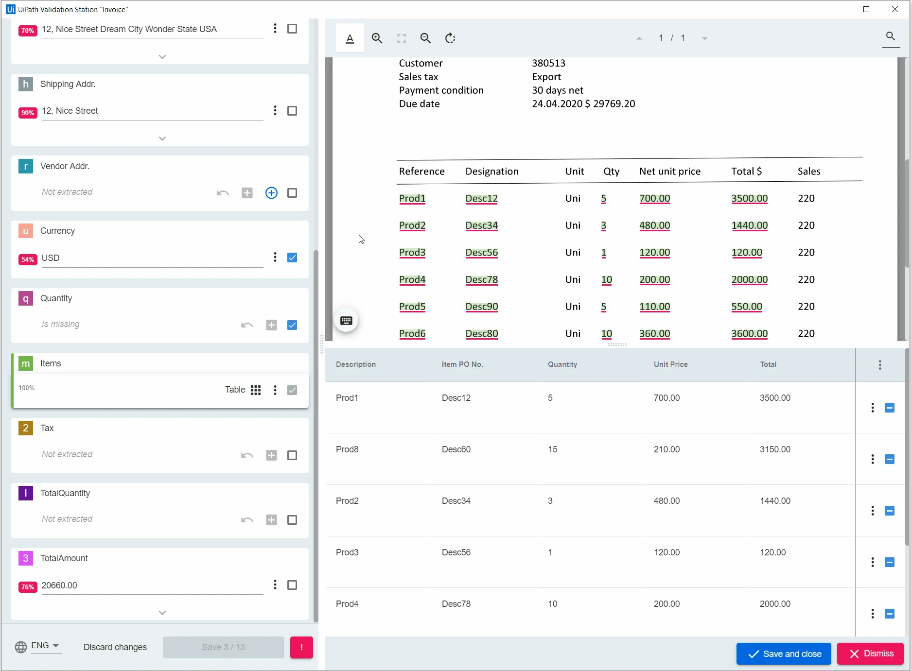

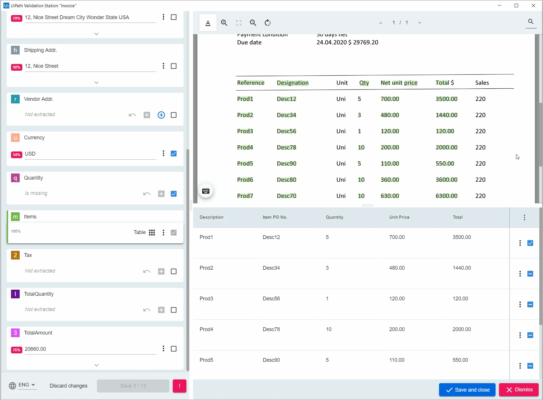

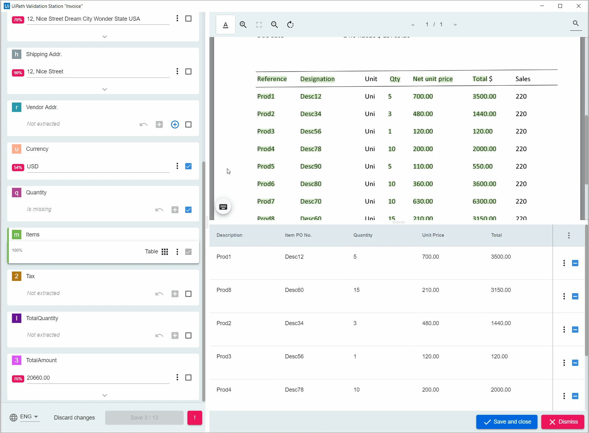

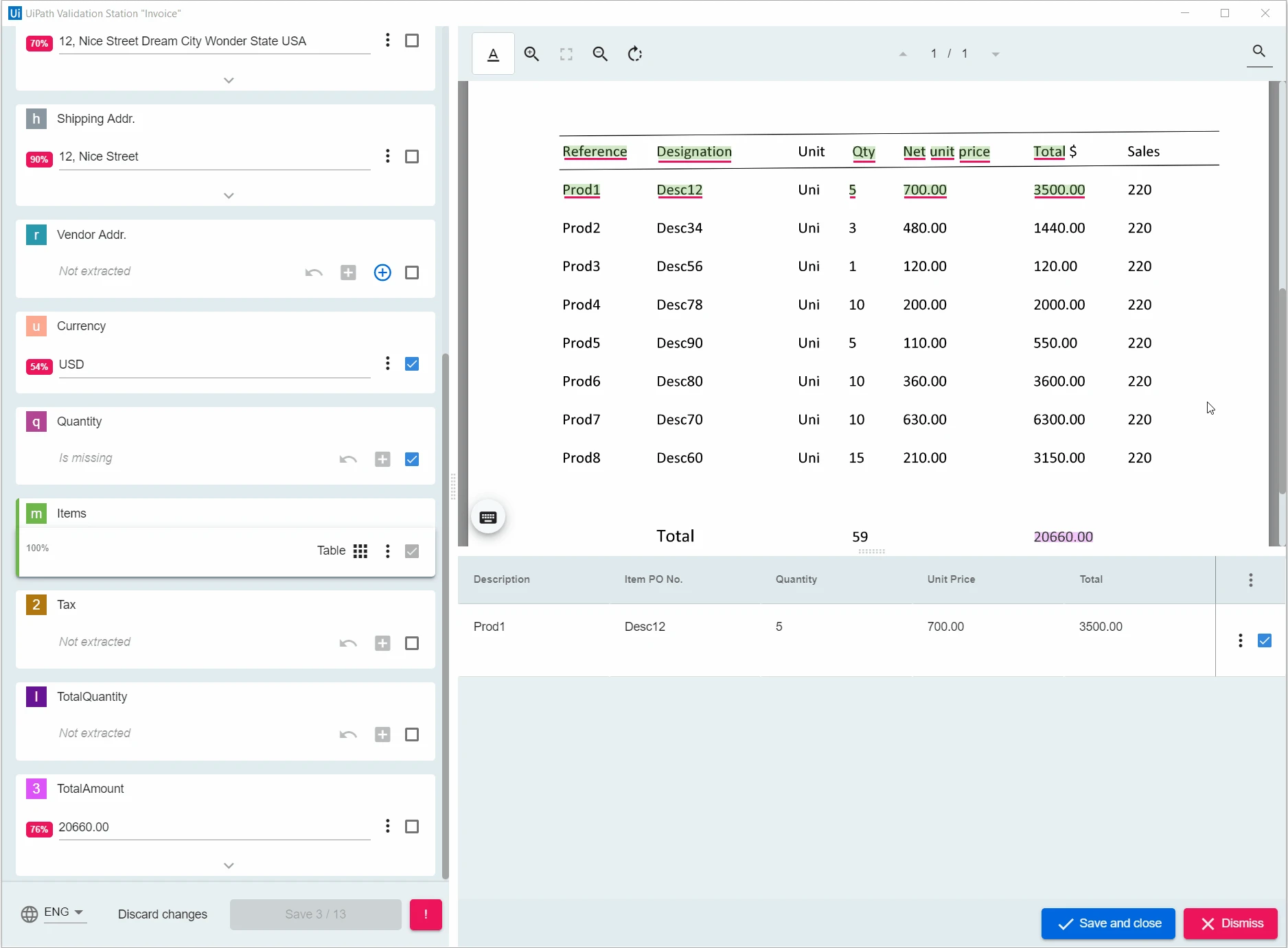

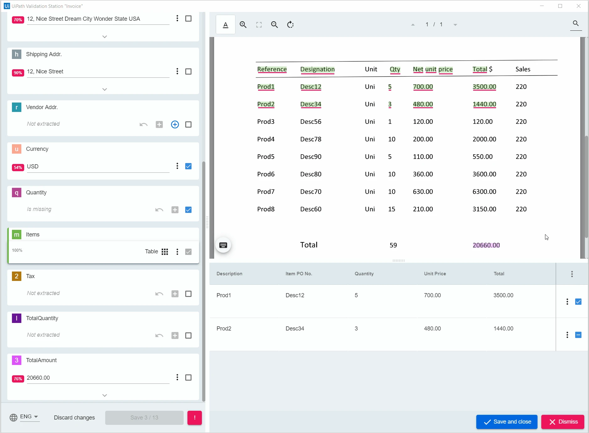

テーブル フィールド - セル レベルの処理​
以下に、テーブル フィールドで使用可能なすべてのオプションの説明があります。
Icon 説明
docs image
ドキュメント内の表の領域を示します。
docs image
次のオプションを含むドロップダウン リストが開きます。
  • 前の値に戻す - 以前の値に戻ります。表のデータが以前に変更されている場合にのみアクティブになります。
  • 値を削除 - テーブル フィールドを値なしとしてマークします。
docs image
選択されていると、データの精度を確認します。
docs image
フィールドの値がない場合に有効化されます。
docs image
最初に抽出された値が変更または削除されたときに有効化されます。選択されていると、以前の値が復元されます。
docs image
値、この場合は既存の表を削除します。
すべての表フィールドに次のオプションを含むドロップダウン メニューがあります。
  • 抽出値を変更 - ドキュメントから新しい値を選択し、最初の値を置き換えます。このフィールドは、新しく選択された値が元の選択と異なる場合にのみ使用できます。
  • 前の値に戻す - 実際の値を前の値に置き換えます。このフィールドは、初期値を変更する場合にのみアクティブです。
各行の最後にあるドロップダウン メニューには、次のオプションがあります。
  • 表のヘッダーにする - 選択した行を表のヘッダーにします。行は表の本文に表示されなくなりますが、ヘッダーのフィールドが選択されるといつでも情報を視覚化できます。
  • 上に行を挿入 - 選択した行の上に新しい行を追加できます。行は、すべてのフィールドを未抽出とマークする以外は、自動的に表に追加されます。手動でドキュメントから値を選択して、[抽出された値の追加] オプションを使用して、それを追加する必要があります。このオプションの使用方法の例を以下に示します。
  • 下の行を挿入 - [上に行を挿入] オプションと同じ原理を適用し、唯一の違いは、行は実際の選択の上ではなく下に挿入される点です。
  • 行を削除 - 選択した行を削除します。
[新しい表を抽出] オプションを使用する場合、[ヘッダーを抽出] 機能を有効にすることで表のヘッダーを定義できます。そのためには、ドキュメントからの情報を選択するか、既存の行のいずれか 1 つを表のヘッダーに変換します。
  • [新しい表を抽出] オプションをアクティブ化したうえで [ヘッダーを抽出] 機能を有効にすることで、ヘッダーを定義済みの表を抽出します。
  • ヘッダーに自身を配置し、表からそれに相当するものを選択することにより、表のヘッダーを確認します。値を選択したら、ドロップダウン メニューの [抽出値を変更] をクリックします。
  • 行の 1 つ上に自身を配置し、[表のヘッダーにする] オプションをドロップダウン メニューから選択して、表のヘッダーに既存の行を変換します。

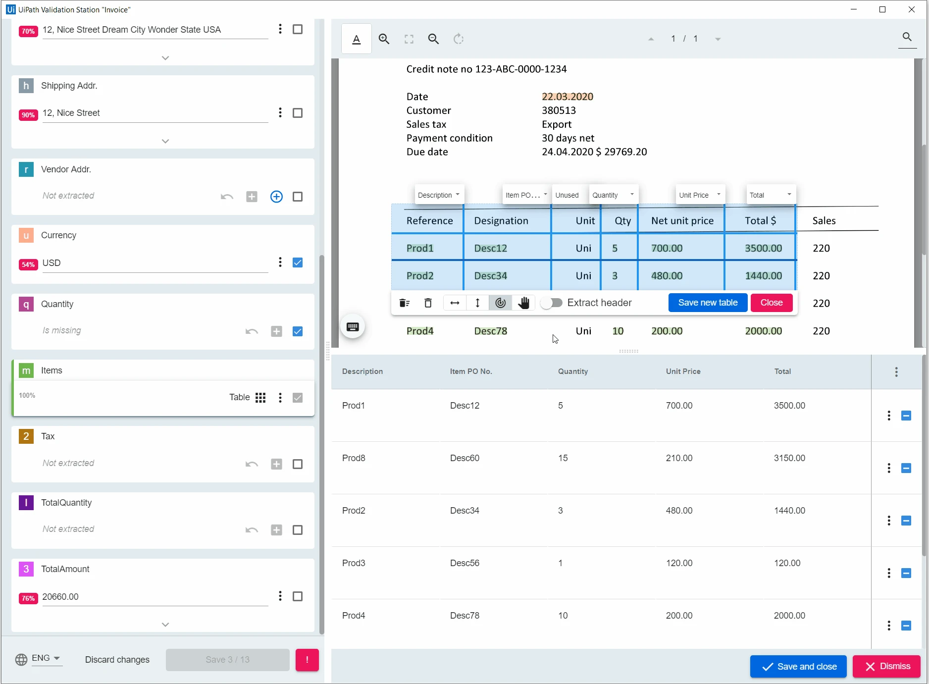

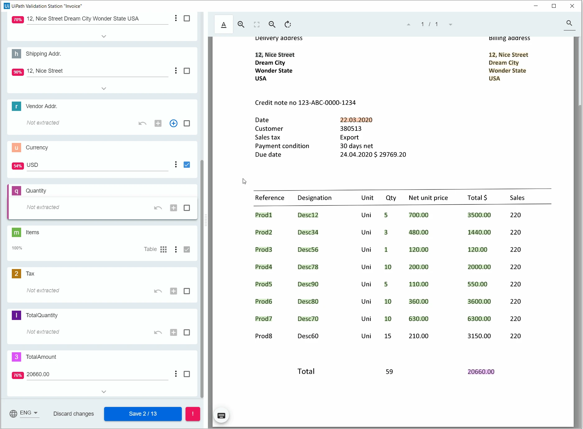

テーブル フィールド - 表レベルの処理​
検証ステーション ウィザードから直接、表を手動で選択して定義できます。表が選択されていない場合、または自動選択では不十分な場合は、最初の行の最後にあるドロップダウン メニューにあるオプションを使用できます。
注:
[新しい表を抽出] と [ここから行を抽出] オプションは、同じ機能を使用し、新しい値を定義できます。
  • 新しい表を抽出 - 新しく選択した表で既存の表を置き換えます。すべての行と列をマークする必要があります。最初の行が表のヘッダーになることに注意してください。
  • ここから行を抽出 - カスタム選択ツールを有効化し、新しい行を手動で選択し、現在選択されている行の下に追加できるようにします。新しい行の領域を選択したら、各列を定義する必要があります。これを行うには、次の表に示す使用可能なオプションを使用します。
  • 行を強調表示 - 表の選択した行を強調表示します。
  • 表を強調表示 - 抽出した表領域全体を強調表示します。
    • すべての行を削除 - 既存の表を削除します。
      Icon 機能
      docs image
      選択範囲に表示されているすべての行を削除します。
      docs image
      選択範囲から選択した行のみを削除します。
      docs image
      選択範囲の水平線を有効化します。
      docs image
      選択範囲の垂直線を有効化します。
      docs image
      マウスを使用して線の方向を調整できます。
      docs image
      行の選択、再配置、および削除を有効化します。
以下に、新しいテーブル行を抽出する方法と使用可能なオプションを利用する方法の例を示します。行の追加時にはヘッダー抽出機能を利用できません。
[新しい表を抽出] オプションを使用して、新しい表を抽出する方法は次のとおりです。
[新しい表を保存] ボタンをクリックして自動的にすべてのフィールドを確認したり、[いいえ] ボタンをクリックして操作を拒否し、表に戻り、手動で各フィールドを確認することができます。

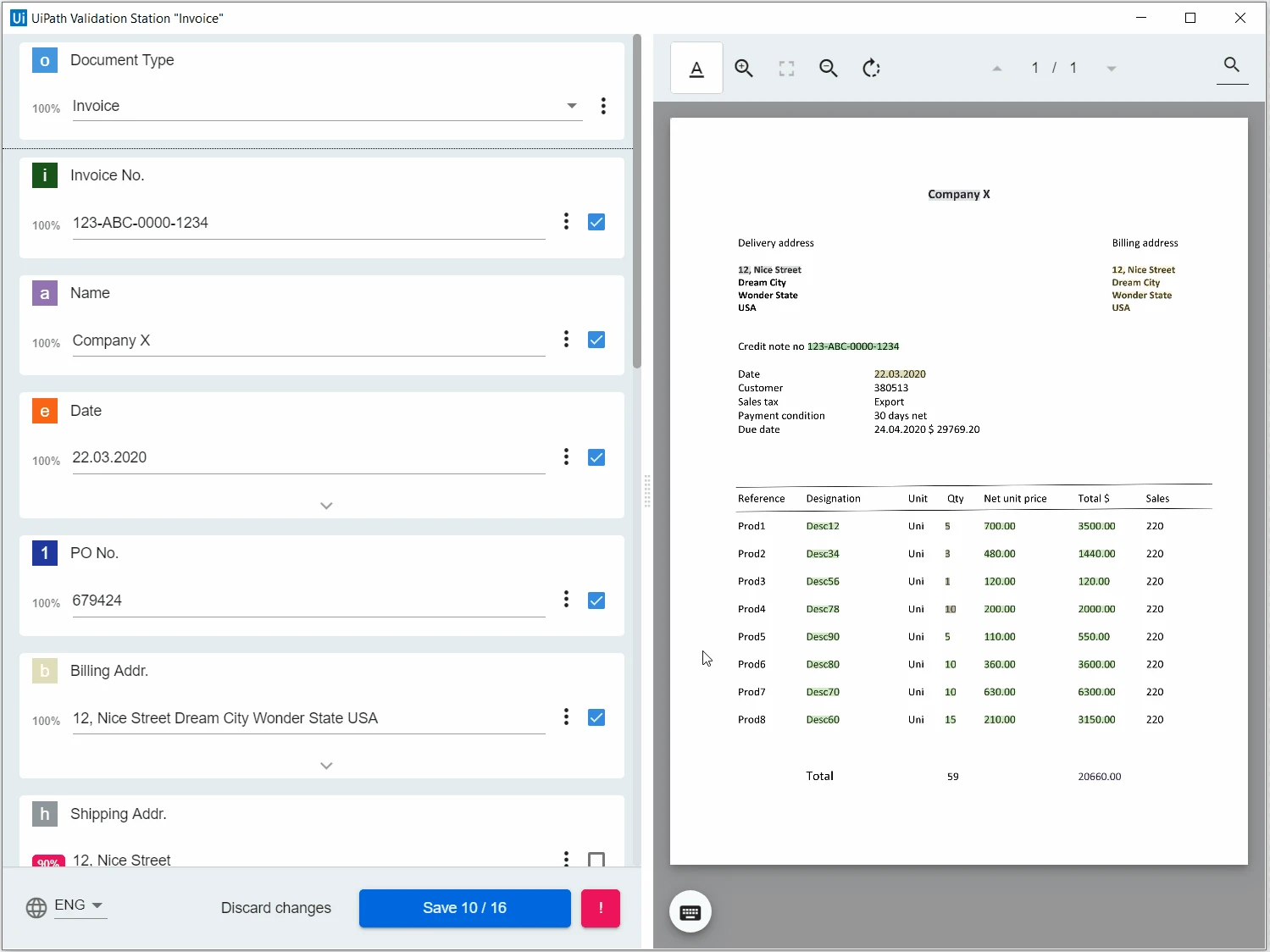

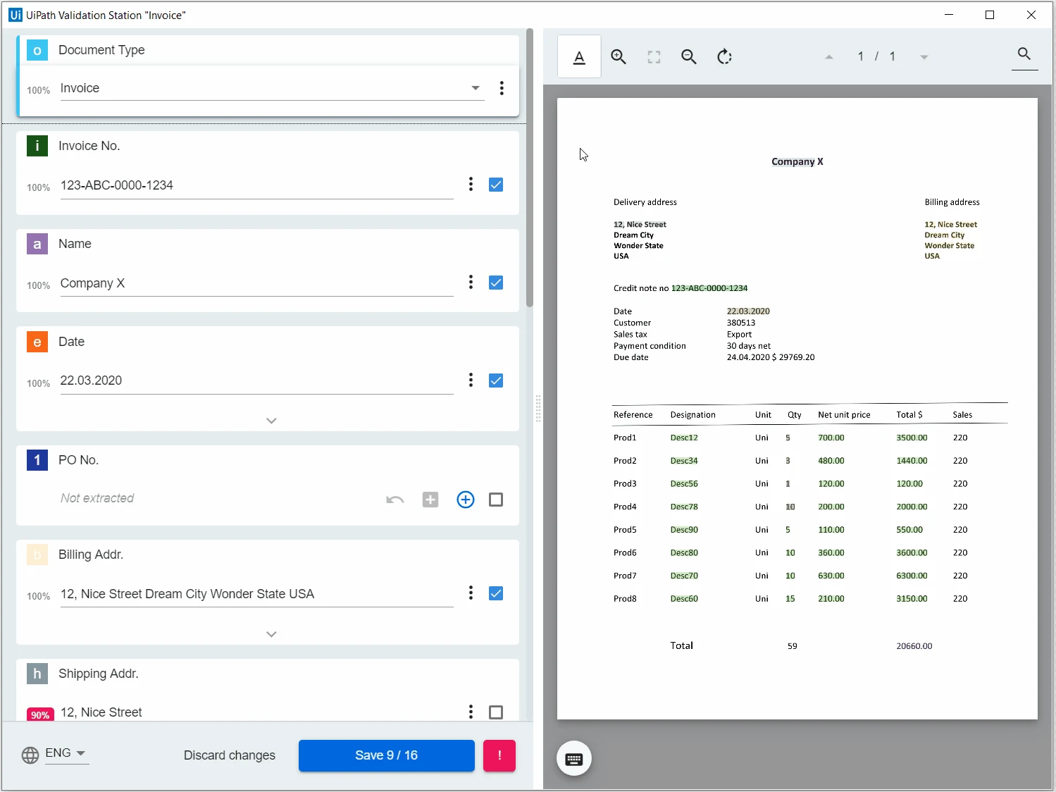

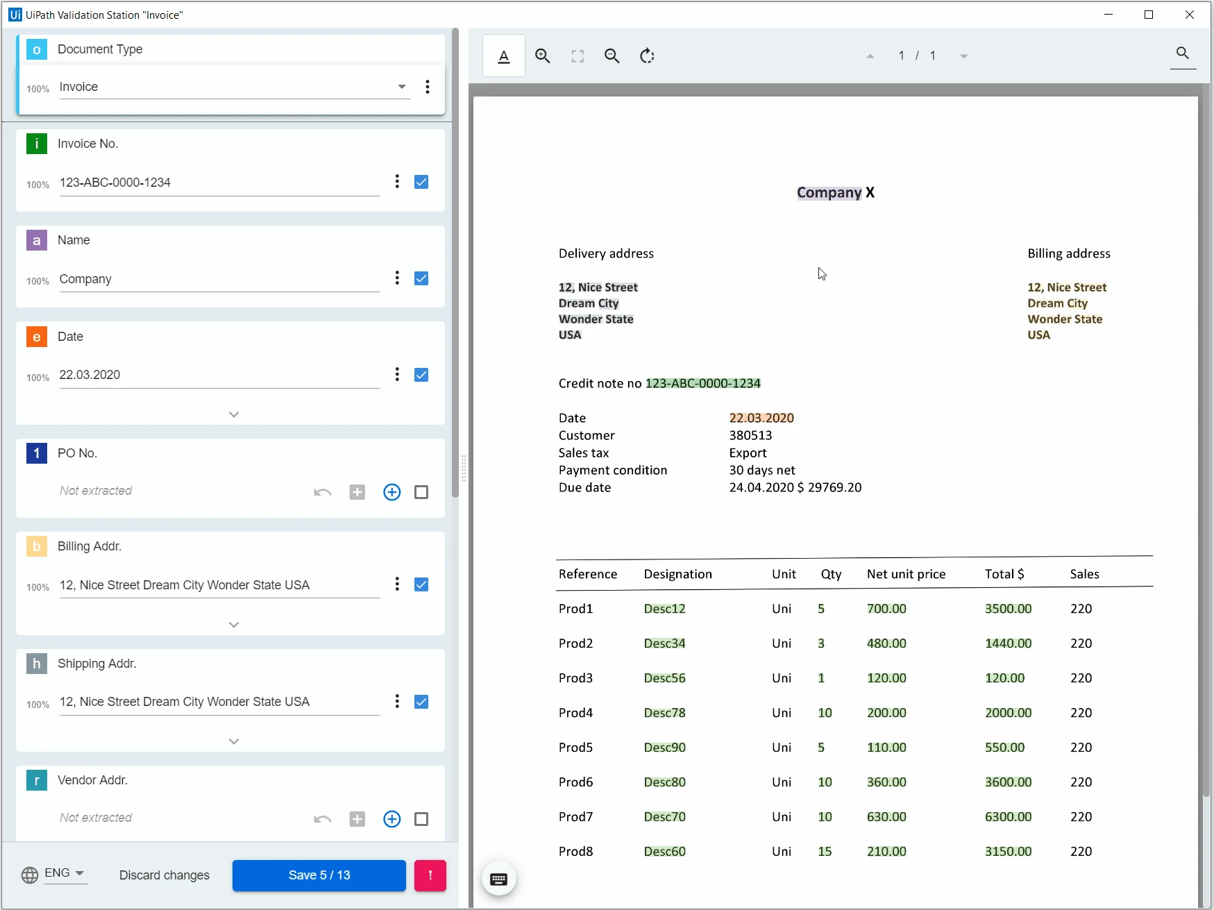

データの確認と検証​
すべてのフィールドを手動または自動で確認するオプションがあります。手動で確認するには、各フィールドのチェック ボックスを選択する必要があります。チェック ボックスが手動で確認されない場合、[保存] ボタンをクリックするとこのプロセスが自動的に実行され、[続行 & 保存] ボタンをクリックするとアクションが確認されます。
検証ステーションの下部では、次のオプションを使用できます。
