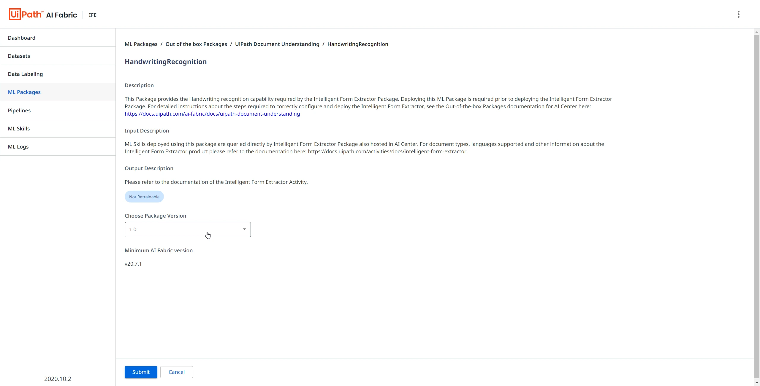

HandwritingRecognition を設定する​
  1. [ML パッケージ] > [すぐに使えるパッケージ] > [UiPath Document Understanding] > [HandwritingRecognition] に移動します。パッケージのバージョンを選択し、[提出] をクリックします。
  2. パッケージ名を入力します。その他の情報は任意です。必要に応じて、指定することも省略することもできます。[提出] をクリックしてパッケージを作成します。

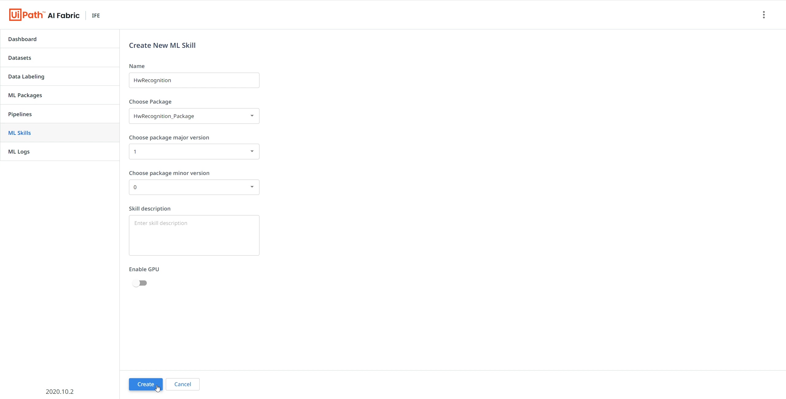

    [ML スキル] タブに移動し、[新規作成] をクリックして、必要な情報を入力します。
Make sure the Enable GPU toggle is turned off.
[スキルの説明] の入力は任意ですが、後で分かりやすいようにこの情報を入力しておくことをお勧めします。
[作成] をクリックして、HandwritingRecognition パッケージに対応する ML スキルを作成します。

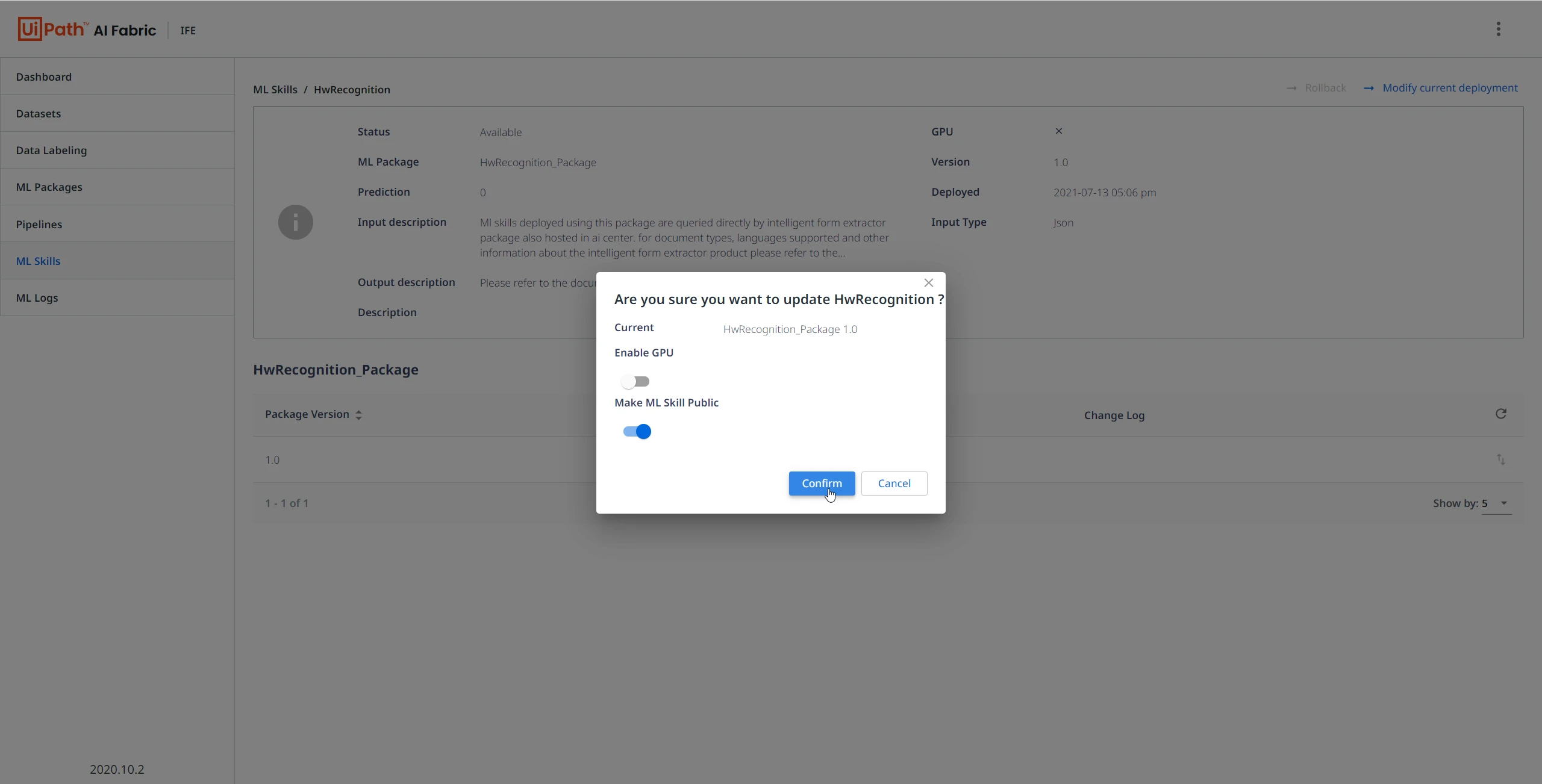

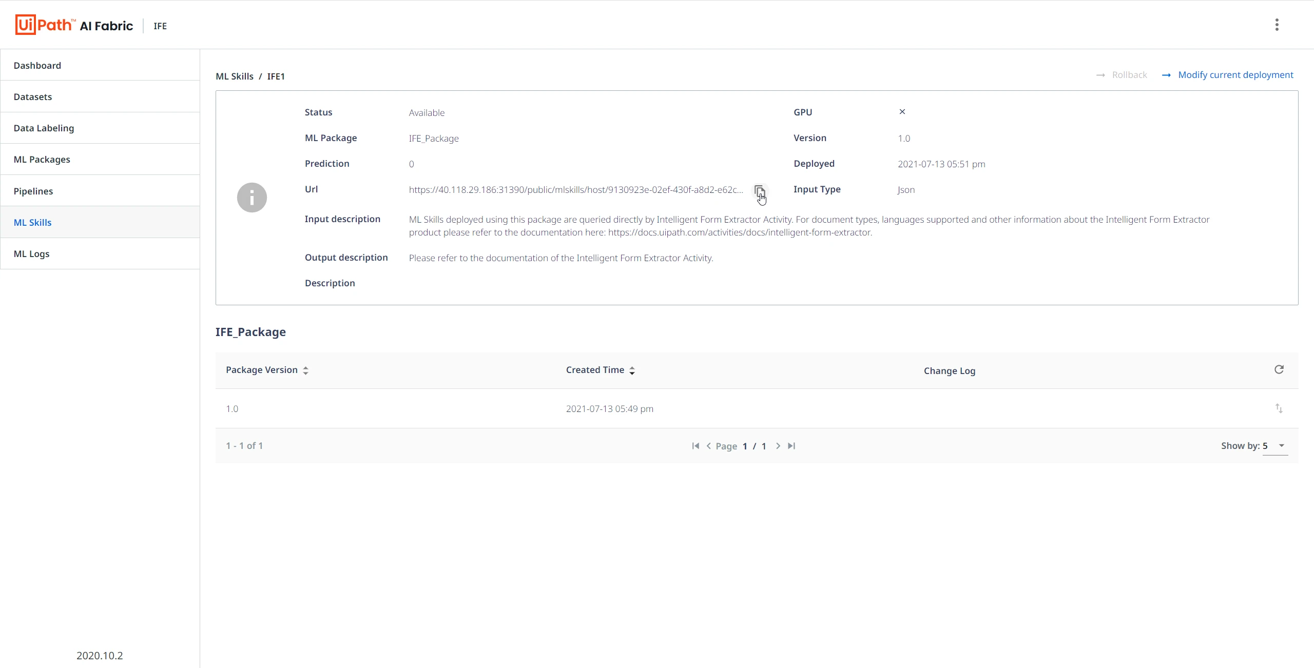

  • ML スキルの準備ができ、ステータスが [利用可能] に変わったら、新規に作成された ML スキルを選択します。[現在のデプロイを変更] をクリックし、[ML スキルを公開] トグルをオンにして、[確認] をクリックします。

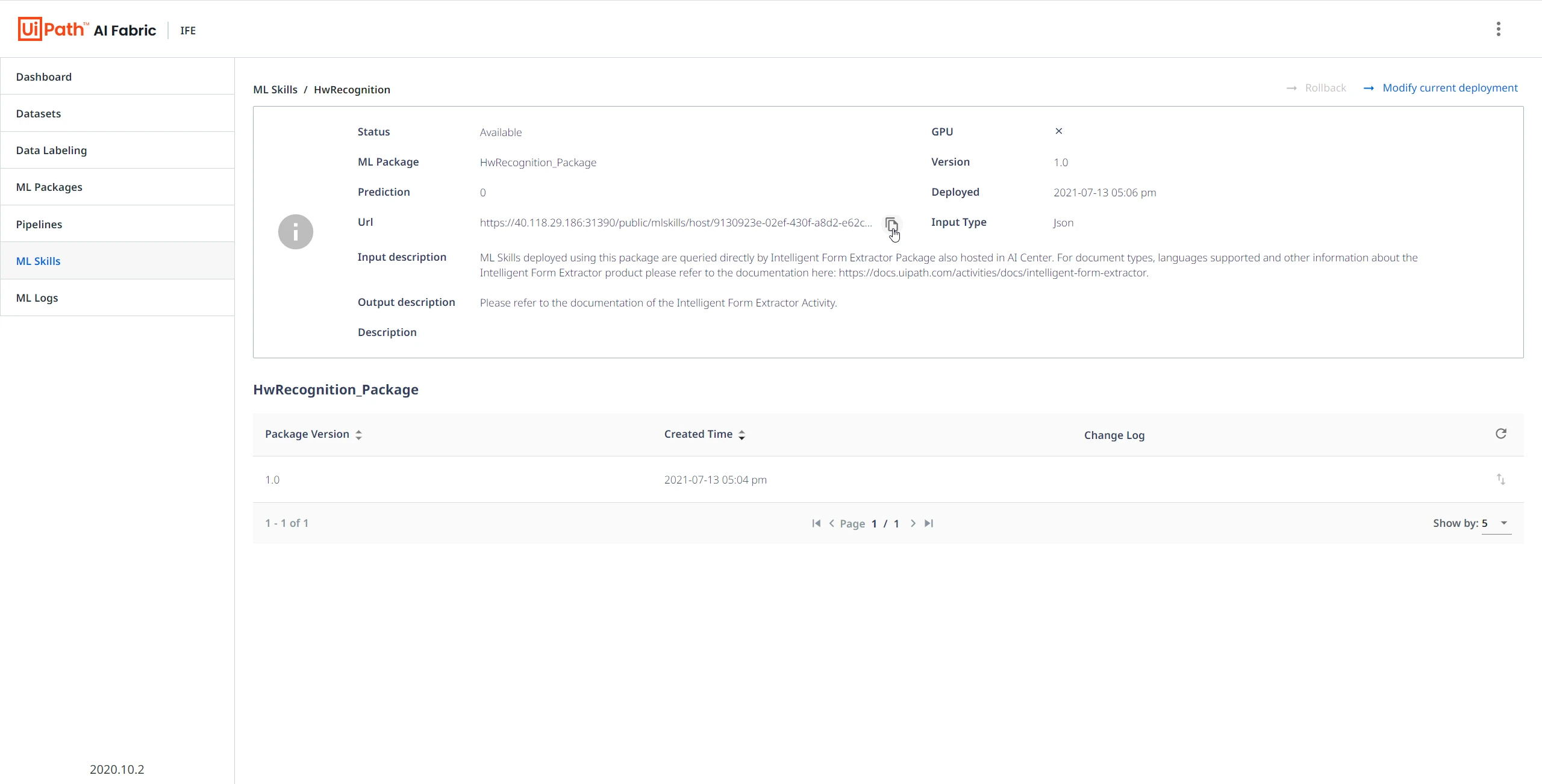

  • ML スキルを再度選択します。上部のセクションから URL をコピーします。この URL は、後で IntelligentFormExtractor の設定に使用します。

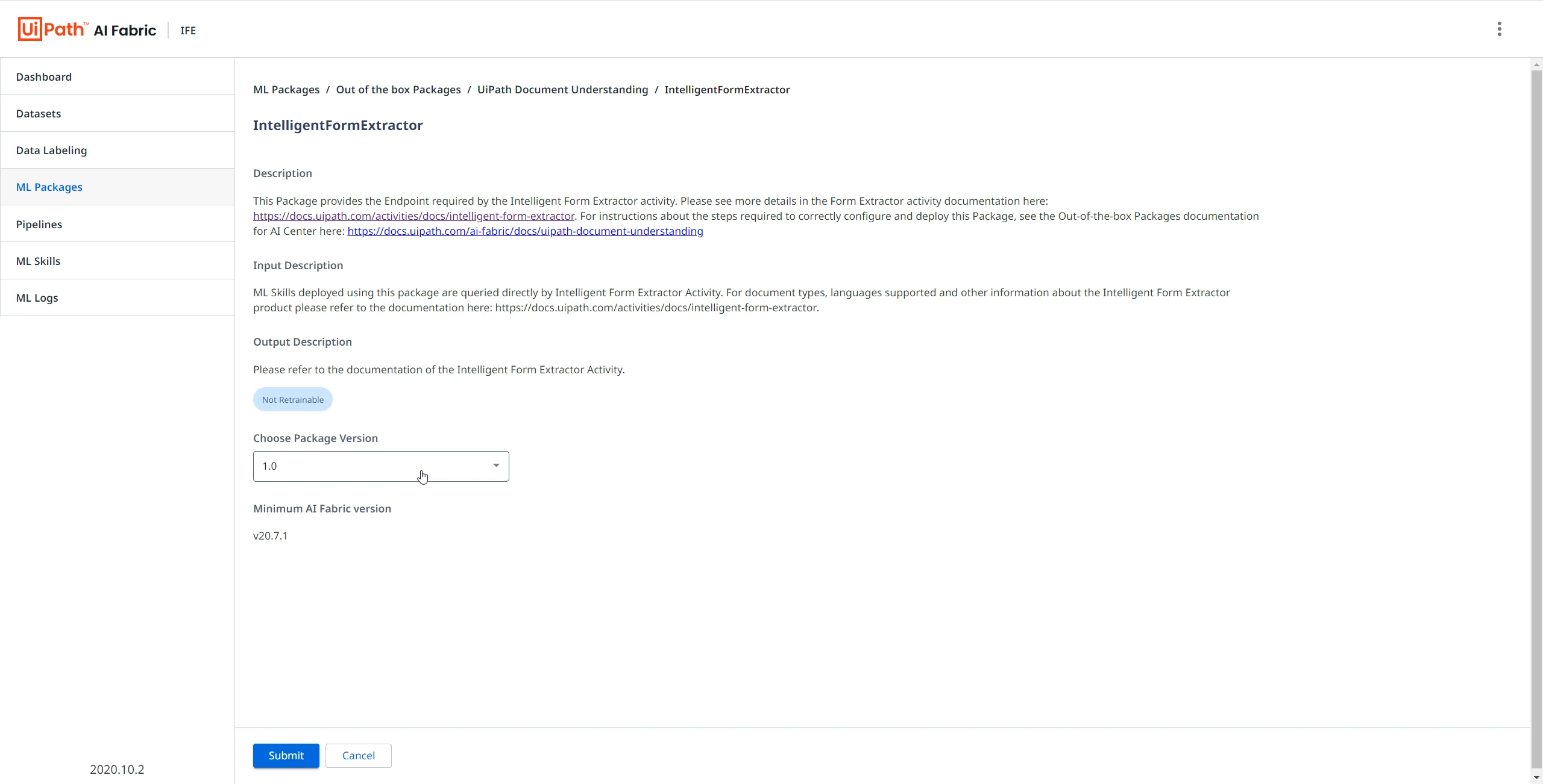

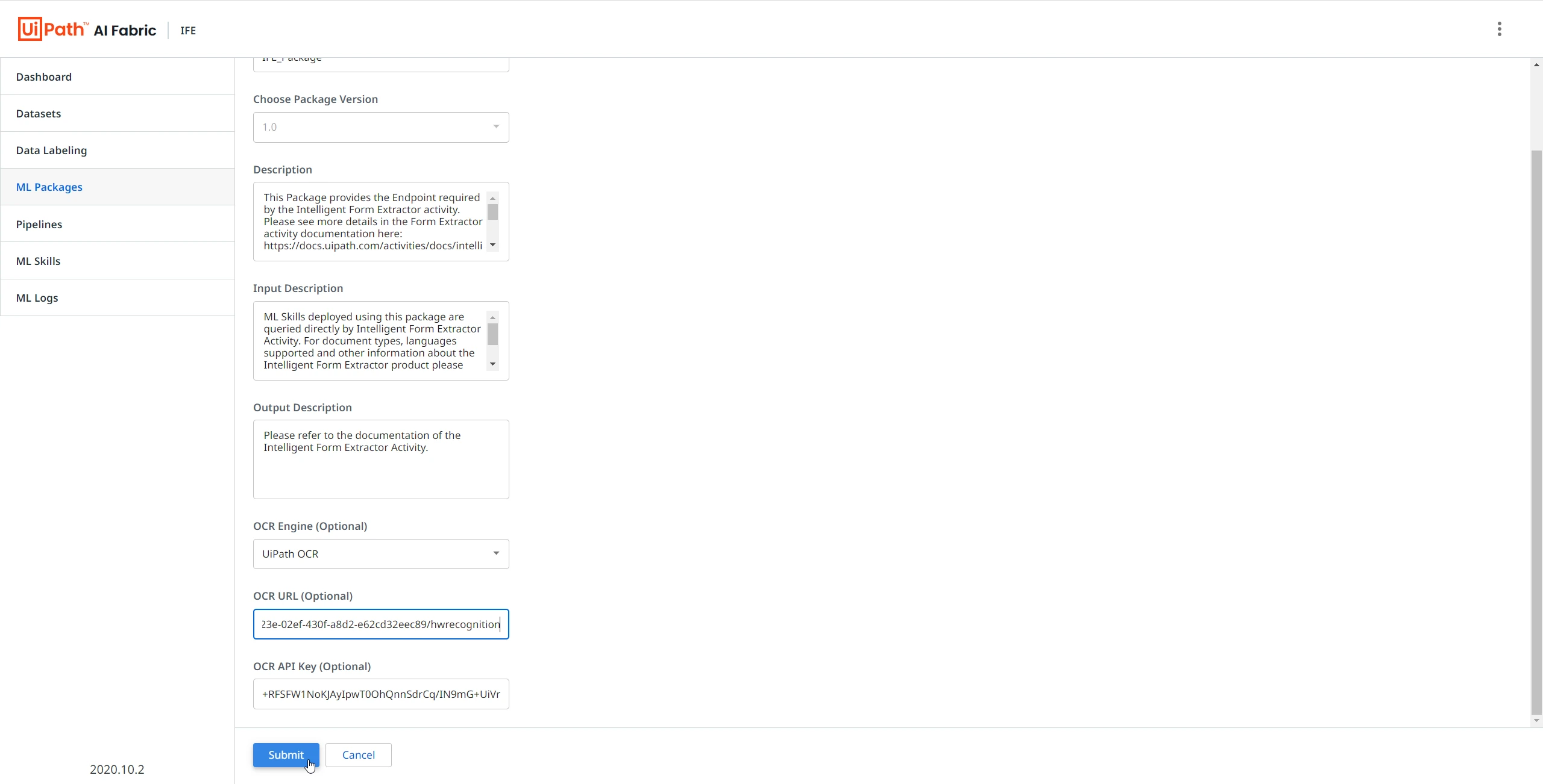

  1. [ML パッケージ] > [すぐに使えるパッケージ] > [UiPath Document Understanding] > [IntelligentFormExtractor] に移動します。パッケージのバージョンを選択し、[提出] をクリックします。

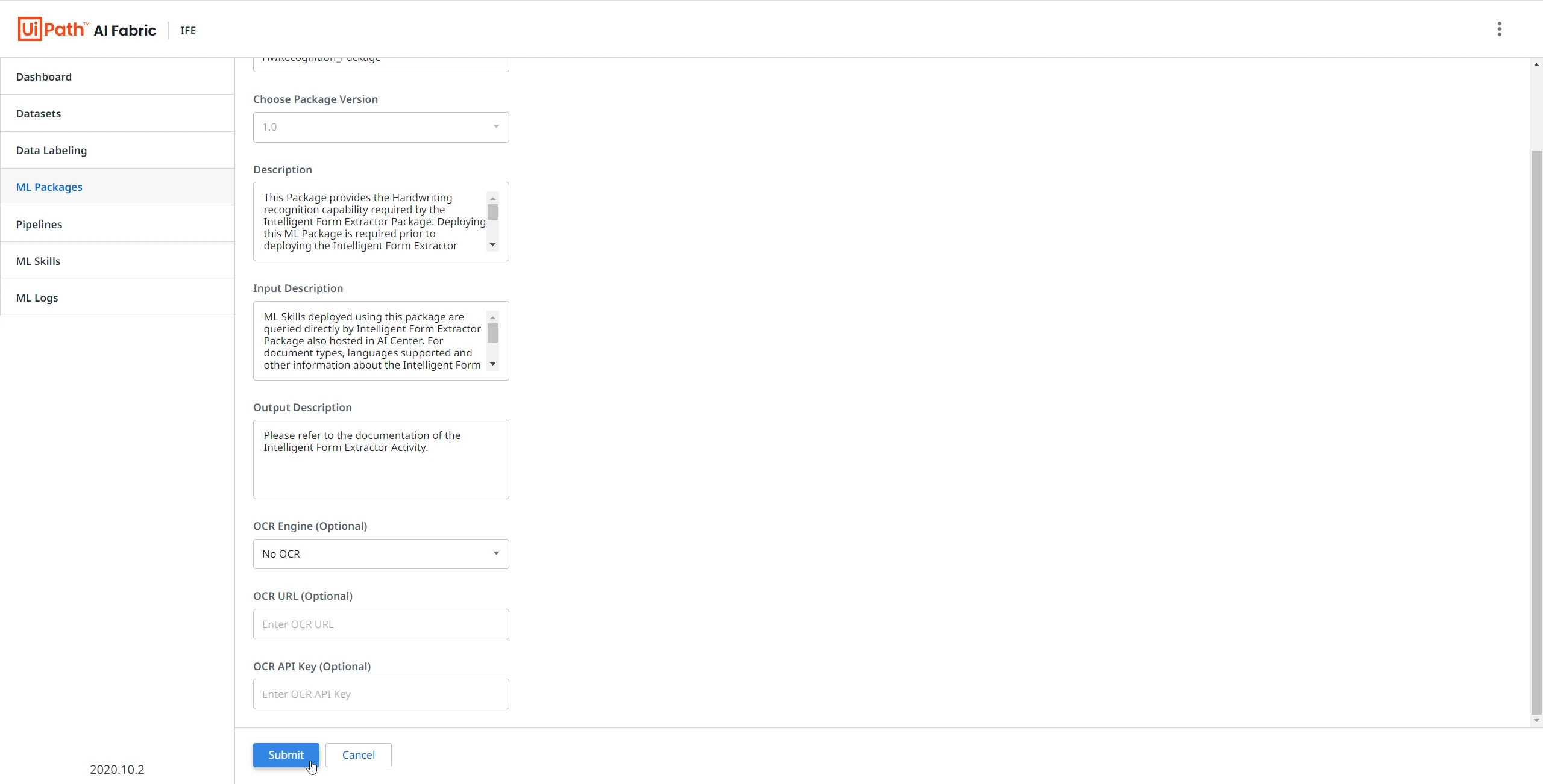

  2. パッケージ名を入力します。
    [OCR エンジン (任意)] フィールドで [UiPath OCR] を選択します。
    [OCR URL (任意)] フィールドに、以前パブリックの手書き文字用の ML スキルから取得した URL を指定します。
    [OCR API キー (任意)] フィールドに値を入力します。
Even though these fields are suggested as Optional, you still need to provide this information. Not providing this information will result in errors and you will not be able to use Intelligent Form Extractor.

    • [ML スキル] タブに移動し、[新規作成] をクリックして、必要な情報を入力します。
    • Make sure the Enable GPU toggle is turned off.
    • [スキルの説明] の入力は任意ですが、後で分かりやすいようにこの情報を入力しておくことをお勧めします。
    • [作成] をクリックして、IntelligentFormExtractor パッケージに対応する ML スキルを作成します。

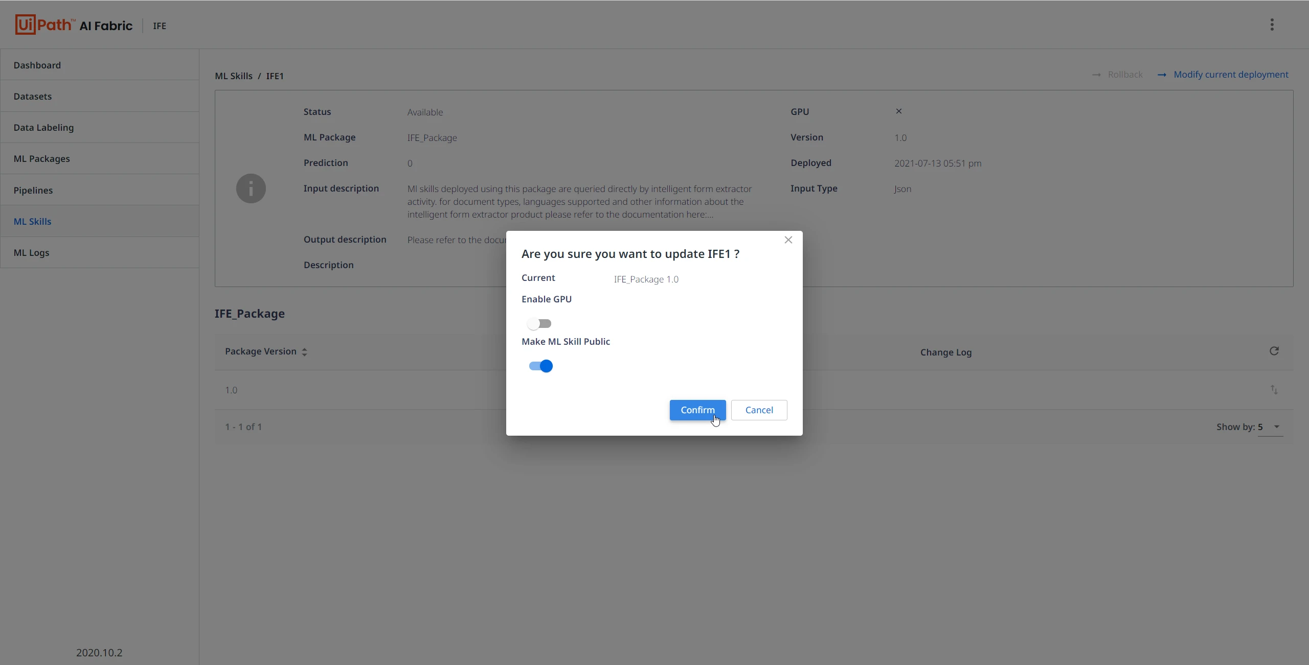

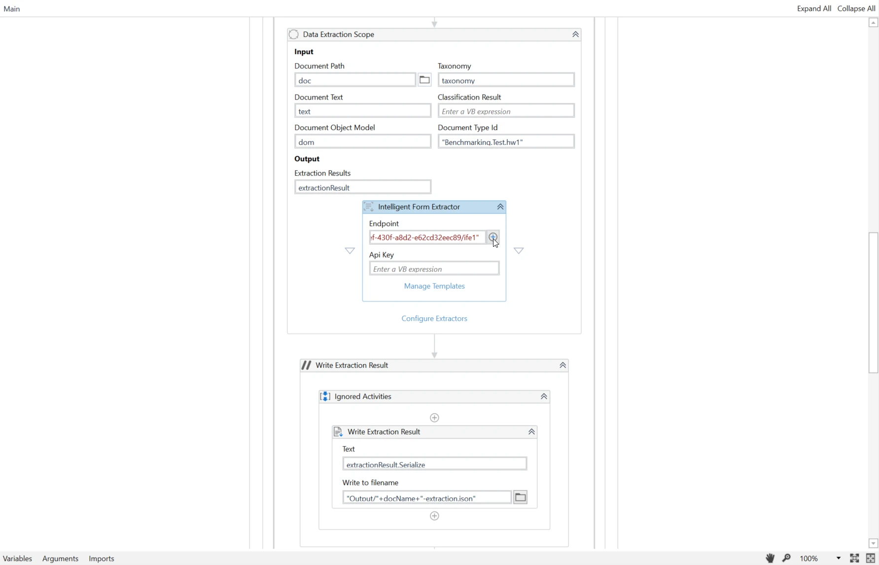

  • ML スキルを再度選択します。上部のセクションから URL をコピーします。この URL は Studio ワークフローで使用します。
これで、Studio ワークフロー内のインテリジェント フォーム抽出器をいつでも使用できます。上記で取得した URL をエンドポイントの設定で使用します。
