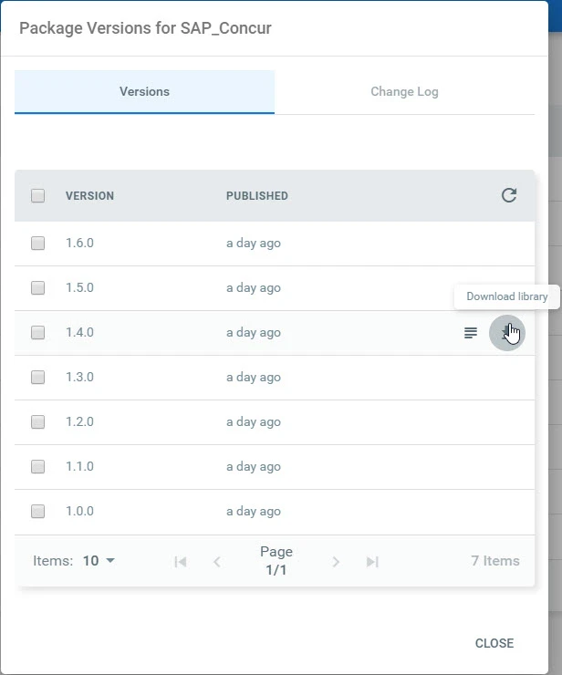

Téléchargement d'une version de paquet d'une bibliothèque
The Download button is enabled for libraries only if you use a local feed, and you have View permissions on Libraries.
Sur la page Bibliothèques (Libraries), cliquez sur Afficher les versions (View Versions). La fenêtre Versions de paquets (Package Versions) s'affiche.
Dans l’onglet Versions, cliquez sur Télécharger la bibliothèque (Download library) de la version de paquet de bibliothèque à télécharger. Le package est téléchargé vers l'emplacement par défaut configuré dans votre navigateur, au format
.nupkg. Depuis cet emplacement, vous pouvez le télécharger vers une autre instance d'Orchestrator.

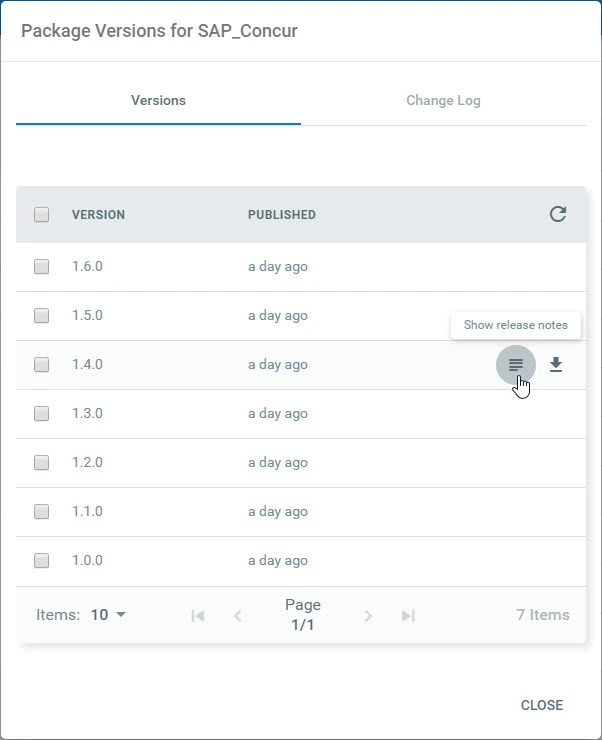

Affichage des notes de publication d'une version de paquet
Cliquez sur l'onglet Versions (Versions). Vous pouvez voir toutes les versions de paquets de la bibliothèque affichée.
Pour obtenir la version souhaitée, cliquez sur Afficher les notes de publication (Show Release Notes). La fenêtre Notes de publication (Release Notes) s'affiche, permettant ainsi de voir la note ajoutée dans Studio pour la version correspondante.
Notez que vous avez également la possibilité de télécharger manuellement les versions de paquets dans la fenêtre Notes de publication (Release Notes). Ce processus est semblable à leur téléchargement dans l'onglet Versions (Versions).

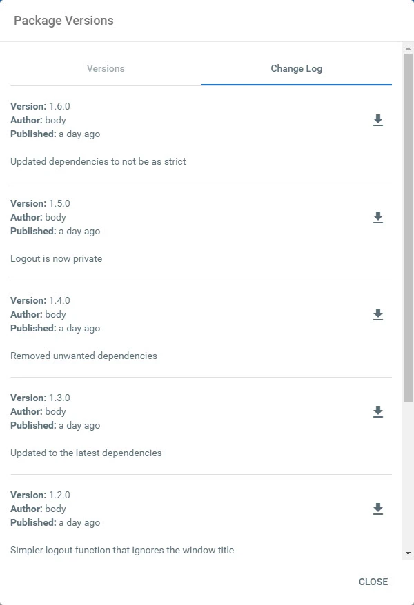

Affichage des notes de publication de toutes les versions de paquets
Cliquez sur l'onglet Journal des modifications (Change Log). Vous pouvez voir toutes les versions de paquets de la bibliothèque, et pour chacune d'entre elles, la note de publication correspondante contenant des informations liées aux éléments modifiés d'une version à l'autre.
Notez que vous avez la possibilité de télécharger manuellement les versions de paquets dans la fenêtre Journal des modifications (Change Log). Ce processus est semblable à leur téléchargement dans l'onglet Versions (Versions).
