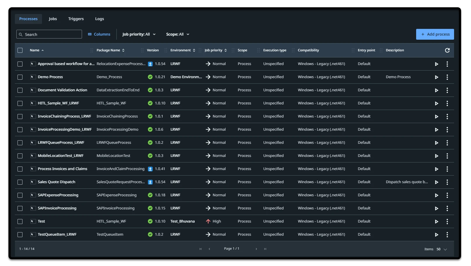

Un processus représente la version du package liée à un dossier particulier. Lorsque vous déployez un nouveau processus, il devient disponible pour tous les comptes qui ont accès à ce dossier.
The Processes page enables you to deploy an uploaded package as a new process, manage previously created processes, keep all your processes up to date with the most recent package versions, and directly start a job using the desired process. This helps you distribute packages across all accounts in your organization and execute processes faster whether from the Processes or Jobs page.
En plus d'exécuter des processus sur les pages Processus (Processes) et Tâches (Jobs), vous pouvez également configurer tout processus pour qu'il démarre automatiquement lorsque l'agent Robot est lancé. En tant qu'administrateur, cela permet de vous assurer que les processus nécessaires sont lancés sans retard ni défaillance par l'utilisateur de la machine, par exemple pour garantir le respect des politiques informatiques de la société.
La table ci-dessous contient des descriptions de champ pour la page Processus.
| Champ | Description |
Nom |
Nom affiché du processus. Le type de processus est illustré par une icône affichée à côté de la version. L'icône représente le type de version de processus spécifique.
Nom du paquet (Package Name) | Le nom du package qui a été déployé.
Non visible par défaut. Pour afficher la colonne, sélectionnez-la dans le menu Colonnes (Columns). You can sort the processes list by Package Name. |
