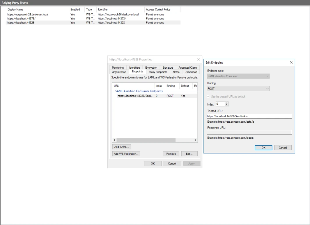

- Make sure that the default value for your URL is Yes (Actions > Properties > Endpoints).

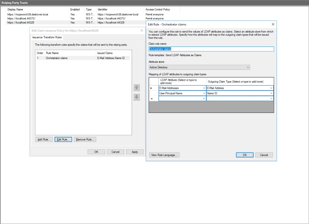

Sélectionnez l’approbation de la partie de confiance et sélectionnez Modifier la stratégie d’émission de revendication dans le panneau Actions. L'assistant Modifier la politique d'émission de revendication (Edit Claim Issuance Policy) s'affiche.
Sélectionnez Ajouter une règle et créez une règle à l'aide du modèle Envoyer les attributs LDAP en tant que revendications avec les paramètres suivants :
