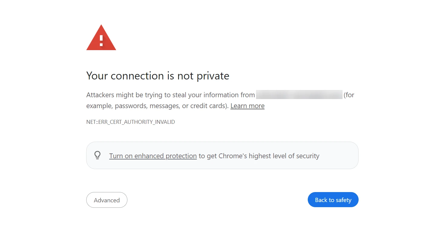

L'erreur net::ERR_CERT_AUTHORITY_INVALID se produit lorsque votre certificat expire ou qu'il est impliqué dans un processus de rotation de certificat, indiquant qu'il est désormais non valide.
Il est plus probable que l'erreur se produise pour les raisons suivantes :
- Vous ne pouvez pas accéder au portail UiPath standalone product installations (Installations de produits autonomes UiPath).
- Votre robot est déconnecté.
Figure 1. Votre connexion n’est pas un avertissement privé
Image 2. Message d’erreur UiPath

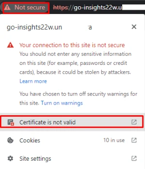

Sélectionnez l'invite d'avertissement Non sécurisé . Sélectionnez ensuite Le certificat n'est pas valide dans le menu déroulant.
Graphique 3. Le certificat n’est pas un avertissement valide

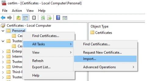

Sur votre machine locale, ouvrez certlm.msc et faites un clic droit sur le dossier Personnel, puis sélectionnez Toutes les tâches, puis Importer. Sélectionnez le certificat précédemment généré et importez-le.
Figure 5. Importation du certificat

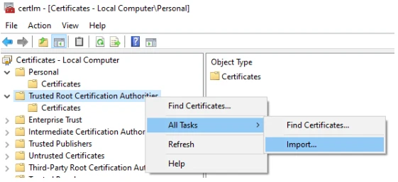

Dans la même fenêtre certlm.msc de l’étape précédente, sélectionnez le dossier Autorités de certification racine approuvées, puis sélectionnez Toutes les tâches, puis Importer. Sélectionnez le certificat précédemment généré et importez-le à nouveau.
Figure 6. Importation du certificat
