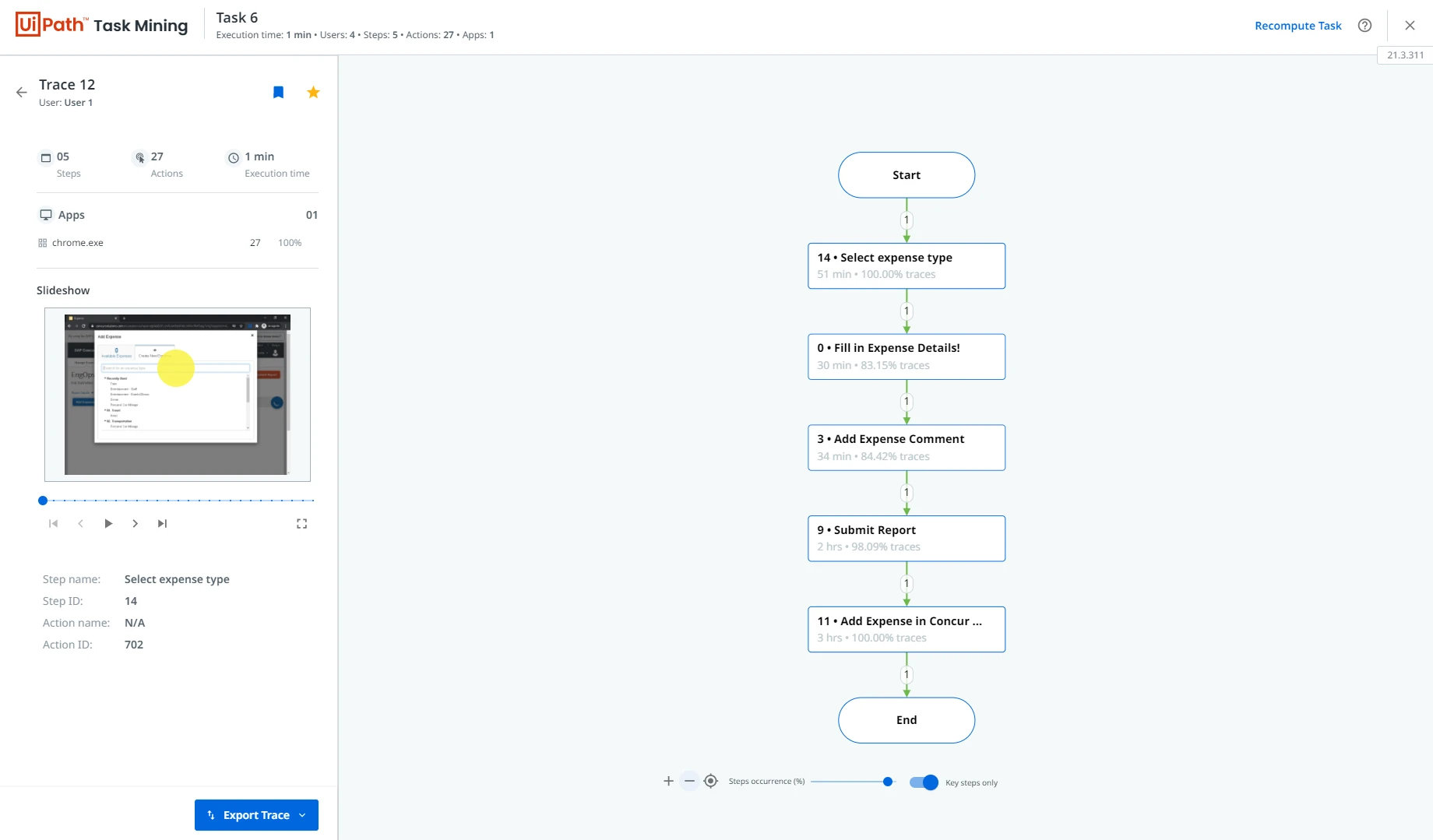

Ver Seguimiento
Ver un seguimiento te permite ver exactamente cómo se realizó la tarea.
Al ir a la sección Todos los seguimientos, en un seguimiento, haz clic en la flecha derecha a la izquierda de los detalles del seguimiento y
se actualizará el diagrama para mostrar solo el seguimiento del paso seleccionado.
Dentro del seguimiento puedes encontrar métricas para:
  • el número de pasos
  • el número de acciones
  • Tiempo de ejecución
  • Aplicaciones utilizadas
La presentación de diapositivas te da una reproducción visual de este seguimiento. Al seleccionar la presentación de diapositivas, se puede ver el ID del paso y navegar por los pasos para ver los cambios y cuántas acciones a los pasos se realizaron.
If you consider the trace and steps are not correct, recompute feature can be used.
  • Usar el icono de estrella en la parte superior del panel de seguimiento te permite poner un marcador a un seguimiento para que puedas encontrarlo más fácilmente cuando sea necesario.
  • Selecting the chevron icon next to the bookmark option, will save this trace as the representative trace, and its detailed metrics are used in the Task tabular view.
  • Para volver a Todos los seguimientos, selecciona la flecha de retroceso.

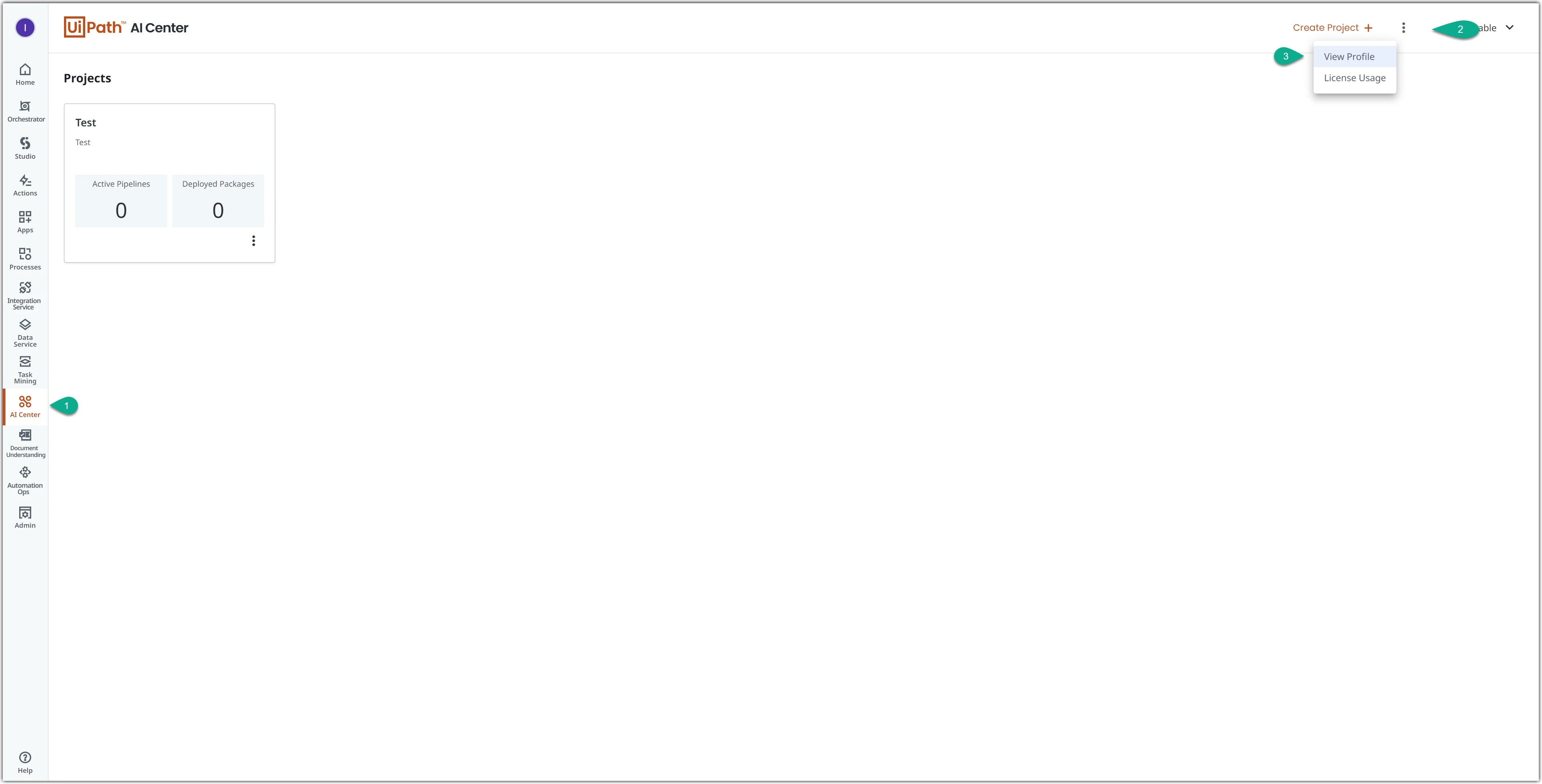

Permisos en AI Center​
  1. Selecciona AI Center en el menú del lado izquierdo de la plataforma UiPath Automation Cloud.
  2. Selecciona el menú de tres puntos, en la parte superior derecha de la pantalla, cerca del nombre del tenant.
  3. Selecciona Ver perfil en el menú.

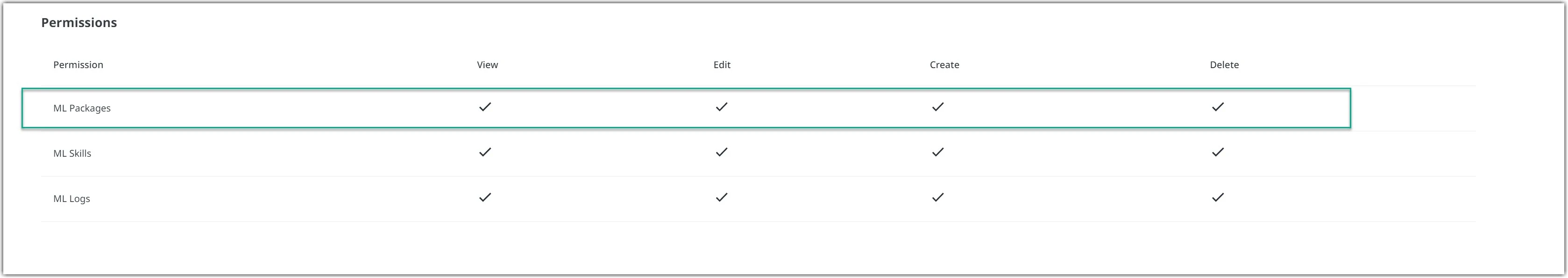

  4. En la pestaña Permisos, asegúrate de que los derechos de Paquetes ML estén habilitados para la cuenta actual.
    Nota:
    • It is recommended for users to have only Viewand Editrights.

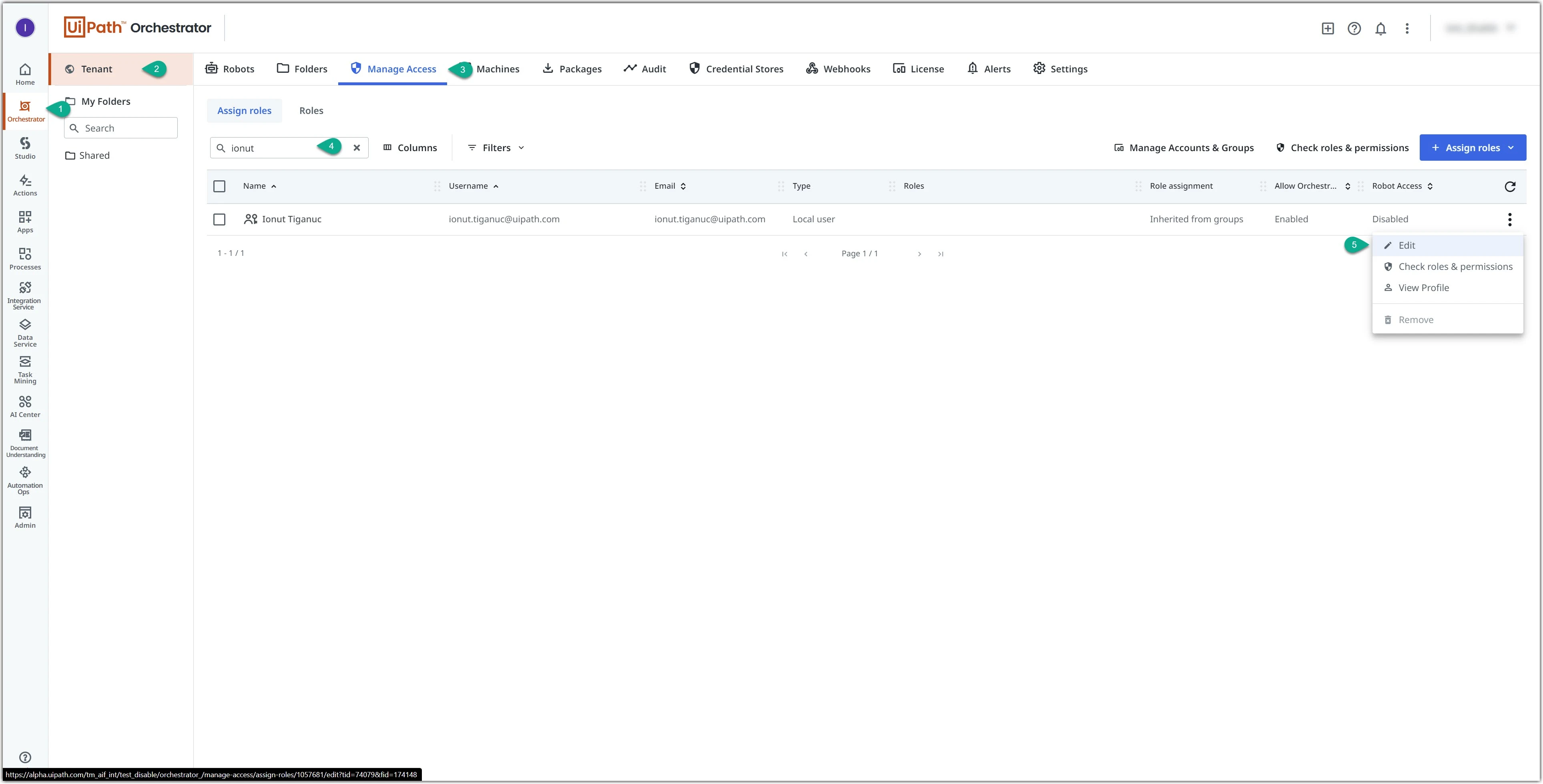

Si no tienes los derechos adecuados, sigue los pasos a continuación:
Nota:
Permissions are managed in Orchestrator. For more complete information about roles and permissions see Assigning Roles page from Orchestrator Documentation.
  1. Selecciona Orchestrator en el menú del lado izquierdo de la plataforma UiPath Automation Cloud.
  2. Selecciona Tenant en el menú que se muestra.
  3. Selecciona Gestionar acceso.
  4. En Roles asignados, busca tu nombre.

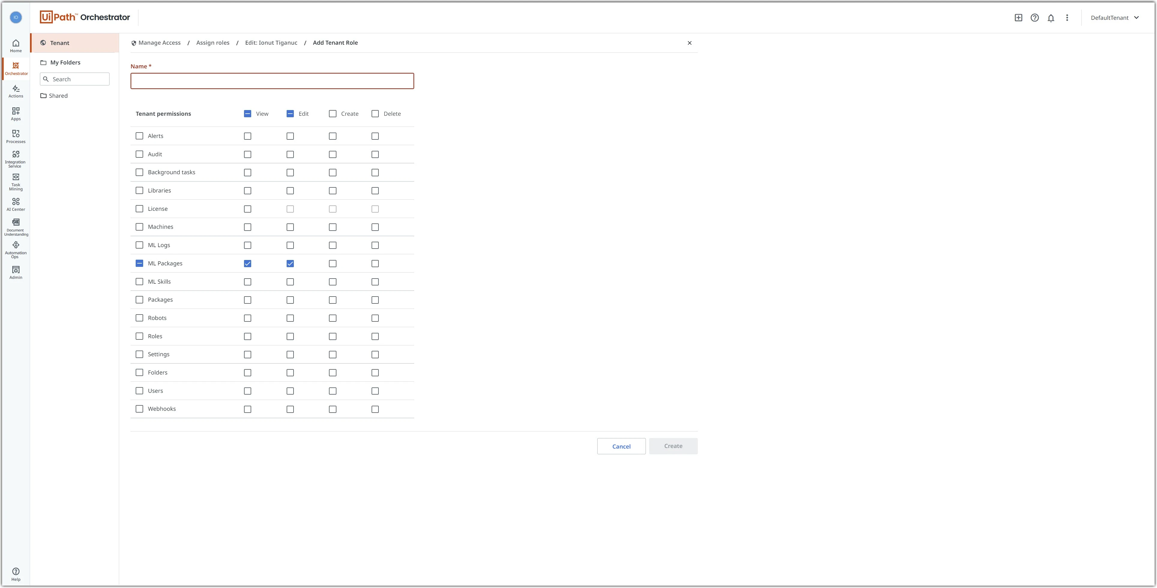

  5. Ahora que se muestra tu cuenta, selecciona el menú de tres puntos y haz clic en Editar.
Ahora puedes añadir un rol o crear uno nuevo que contenga los paquetes ML para los permisos del tenant.
