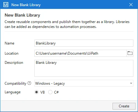

Crear una biblioteca
Inicia Studio. En la vista Backstage de INICIO, haz clic en Biblioteca para crear un nuevo proyecto de biblioteca. Se mostrará la ventana Nueva biblioteca en blanco.
En la ventana Nueva biblioteca en blanco:
Especifica un nombre para el nuevo proyecto y una descripción que resuma lo que intentas conseguir con esta automatización. Para este ejemplo, puedes usar el nombre BibliotecaRapida.
Nota:El nombre de proyecto no puede superar los 128 caracteres y la descripción no puede superar los 500 caracteres.
Selecciona la ubicación en la que quieres crear el proyecto.
Select Windows - Legacy for the Compatibility option and VB for Language.
Haz clic en Crear. Se abrirá la nueva biblioteca en Studio.

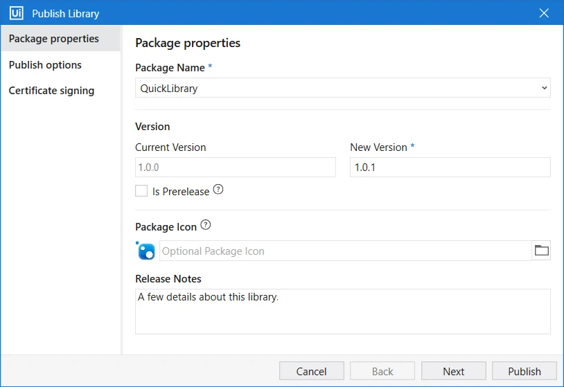

To add this library as a reusable component to other automation projects, you need to package it as a .nupkg file by publishing the project.
Abre el proyecto de biblioteca en Studio.
En la cinta, haz clic en el botón Publicar. Se abrirá la ventana Publicar biblioteca.
- En la pestaña Propiedades del paquete, introduce el nombre de un paquete. En el campo Notas de la versión, añade algunos detalles sobre la biblioteca. Es útil para llevar la cuenta de los cambios realizados a la biblioteca con cada nueva versión publicada.
- En la pestaña Opciones de publicación, selecciona Publicar en > Personalizar y luego, en el campo URL personalizada, añade la ruta a una carpeta local. Por ejemplo, puedes crear una carpeta
myfeeden tu Escritorio.
Haz clic en Publicar. El paquete estará ya disponible en la carpeta local como archivo
.nupkg.
