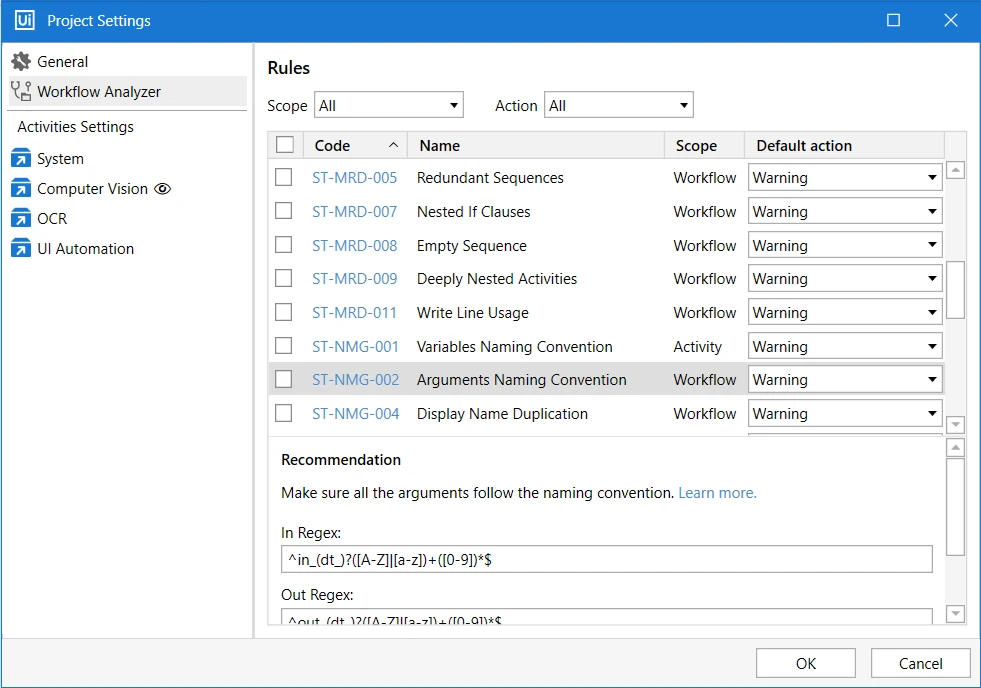

Modificar la regla
En la ventana Configuración del proyecto, selecciona la pestaña Analizador del flujo de trabajo. Busca y selecciona la regla, como se ve en la siguiente imagen:
En la sección Regex, agrega o elimina caracteres del patrón de búsqueda. Por ejemplo, si eliminamos la parte [A-Z]de la expresión para los argumentos En, el patrón de búsqueda se convierte en ^in_(dt_)?([a-z])+([0-9])*$. Por lo tanto, la regla comprueba si los argumentos En comienzan con una letra minúscula después del prefijo.
Si agregamos [a-z]|[A-Z]), en ese caso la regla se convierte en ^in_(dt_)?([A-Z]|[a-z]|[a-z]|[A-Z])+([0-9])*$, y reconoce in_HelloWonderfulWorld como un nombre válido del argumento In.

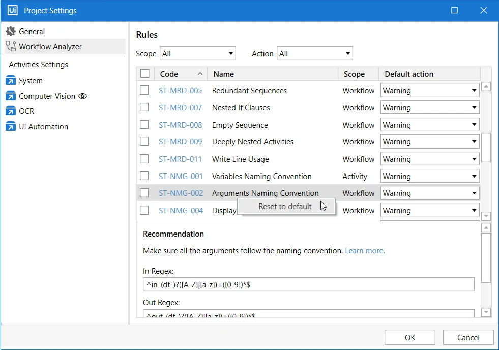

Restablecer a valores por defecto
Los valores predeterminados para ST-NMG-002 Regex son:
- InRegex:
^in_(dt_)?([A-Z]|[a-z])+([0-9])*$ - OutRegex:
^out_(dt_)?([A-Z]|[a-z])+([0-9])*$ - InOutRegex:
^io_(dt_)?([A-Z]|[a-z])+([0-9])*$.
Para restablecer estos valores por defecto, haz clic con el botón derecho del ratón en una regla de la ventana Configuración del proyecto y luego haz clic en Restablecer valores por defecto.
