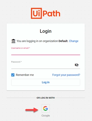

  3. Permitir Google SSO para la organización:
    Ahora que Automation Suite está integrado con Google Sign-In, las cuentas de usuario que tienen una dirección de correo electrónico de Google válida pueden utilizar la opción Google SSO de la página Iniciar sesión para iniciar sesión en Automation Suite.
    Cada administrador de la organización debe seguir estos pasos si quiere permitir el inicio de sesión con Google SSO.
    1. Inicia sesión como administrador de la organización.
    2. Add user accounts, each with a valid Google email address.
