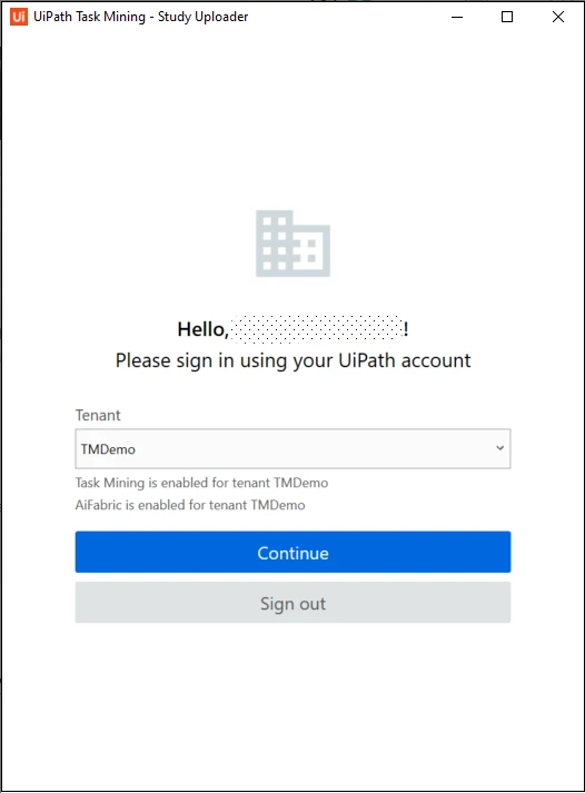

  1. Access the PC location where the StudyUploader.exe is saved. Run it. Refer to Setting up the Uploader for details.

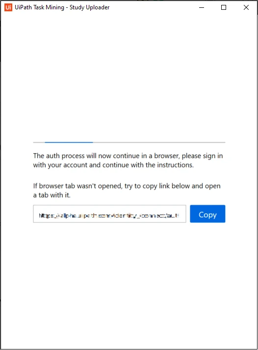

  2. Das Popup für die Authentifizierung wird angezeigt. Klicken Sie auf die Schaltfläche Anmelden, um fortzufahren.
  3. Der Standardmäßige Webbrowser Ihres Computers wird geöffnet, um die Cloud-Anmeldung durchzuführen.
    Wenn der Browser nicht geöffnet wird, können Sie die URL, die im Uploader angezeigt wird, kopieren und in Ihren Browser einfügen.

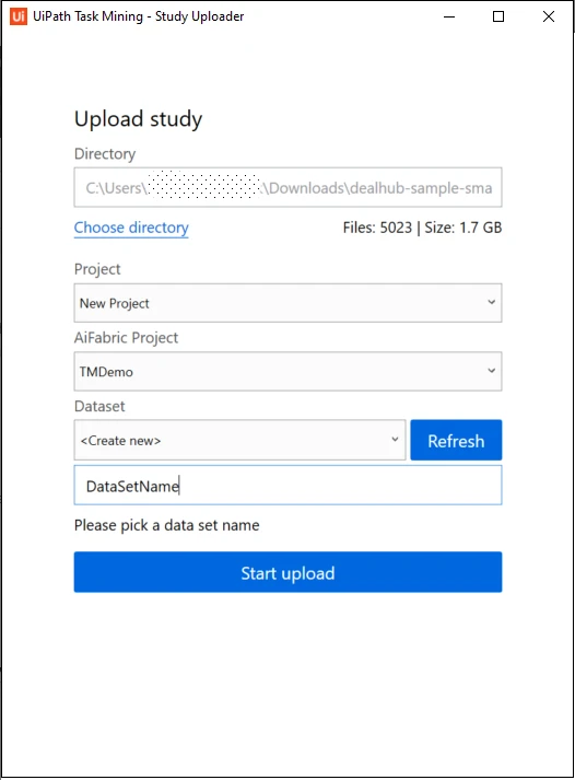

  4. Wenn Ihre Organisation mehrere Mandanten enthält, wählen Sie den Mandanten aus, für den die Task Mining- und AI Center™-Dienste aktiviert sind.

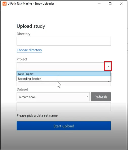

  5. Wählen Sie das Projekt aus, das Sie in AI Center™ erstellt haben.
  6. Wählen Sie die folgenden Details für Ihr Projekt aus:
    • Name des Projekts, das Sie in der Task Mining-Instanz erstellt haben;
    • Name des Projekts, das Sie in AI Center™ erstellt haben;
    • Name des Datasets, der für das AI Center™-Projekt erstellt wurde.

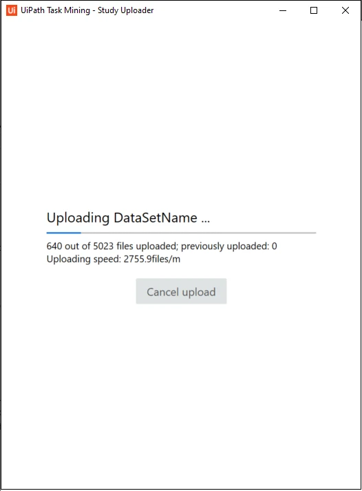

  7. Wählen Sie Upload starten aus.
  8. Warten Sie, bis die Dateien übertragen wurden.
  9. Sobald alle Dateien hochgeladen wurden, wird eine Bestätigungsmeldung angezeigt. Schließen Sie das Fenster.

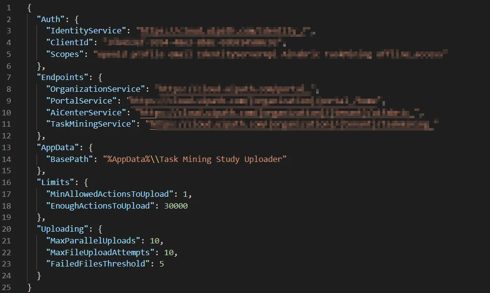

Die JSON-Datei, die sich in der ZIP-Datei zusammen mit der ausführbaren StudyUploader-Datei befindet, enthält die Konfiguration und den Anwendungsdatenpfad zum Schreiben von Protokollen.
Wichtig:
Die Abschnitte Auth und Endpoints der JSON-Datei dürfen in keiner Weise geändert werden.
In der JSON-Datei finden Sie den Standardpfad zum Schreiben von Anwendungsprotokollen: %AppData%\Task Mining Study Uploader
Im Abschnitt Limits wird der minimale und maximale Schwellenwert für die Anzahl der Dateien (Benutzeraktionen) festgelegt, die in einem einzigen Uploadvorgang hochgeladen werden sollen.
Im Abschnitt Uploading (Hochladen) wird festgelegt, wie viele Dateien gleichzeitig hochgeladen werden können (MaxParallelUploads), wie viele Male eine einzelne Datei, die nicht hochgeladen werden konnte, erneut hochgeladen werden soll (MaxFileUploadAttempts) und wie viele Dateien beim Hochladen übersprungen werden können, wenn *MaxFileUploadAttempts *erreicht wurde, bevor die Uploader-Anwendung einen Fehler ausgibt (FailedFilesThreshold).
Sie können den Parameter *MaxParallelUploads *ändern, um die Netzwerkbandbreite zu steuern, die von der Uploader-App verwendet wird. Wenn diese Zahl verringert wird, kann sich die Betriebssystemleistung während des Uploads verbessern, aber der Upload-Prozess wird verlangsamt. Wenn diese Zahl erhöht wird, kann der Upload beschleunigt werden, sofern eine schnelle Netzwerkverbindung verfügbar ist.
Hinweis:
Die Uploader-Anwendung erfordert eine Internetverbindungsgeschwindigkeit von mindestens 8 Mbit/s, wobei 40 Mbit/s und mehr empfohlen werden.

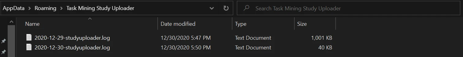

Details zum Uploadprozess finden Sie in den Anwendungsprotokollen. Nach der ersten Anwendungsausführung werden die Protokolle im AppData-Verzeichnis des Benutzers erstellt, der sie gestartet hat:
C:\Benutzer{username}\AppData\Roaming\Task Mining Study Uploader oder kopieren Sie den folgenden Pfad und fügen Sie ihn in den Datei-Explorer ein: %AppData%\Task Mining Study Uploader
Bei Problemen mit dem Uploader senden Sie den Protokollordnerinhalt an das Supportteam.
