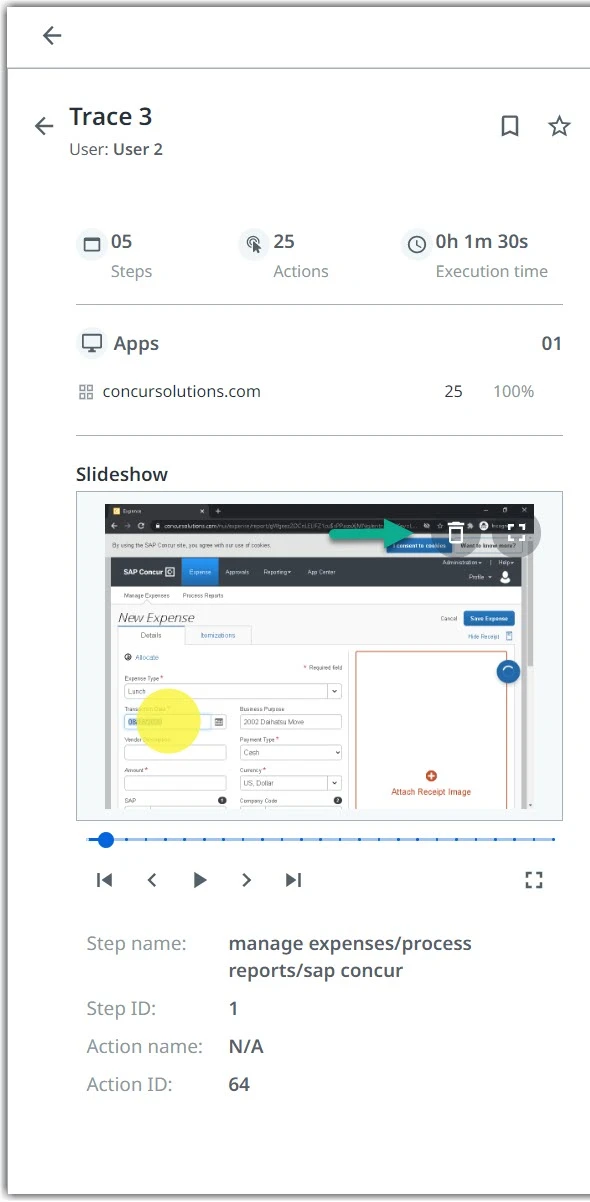

Wenn Sie eine Ablaufverfolgung anzeigen, können Sie genau sehen, wie die Aufgabe ausgeführt wurde.
Klicken Sie im Abschnitt Alle Ablaufverfolgungen bei einer Ablaufverfolgung auf den Rechtspfeil auf der linken Seite, um die Details der Ablaufverfolgung anzuzeigen.
Das Diagramm wird aktualisiert und zeigt nur die Ablaufverfolgung des ausgewählten Schritts an.
In der Ablaufverfolgung finden Sie Metriken für:
  • die Anzahl der Schritte
  • Anzahl der Aktionen
  • Ausführungszeit
  • Verwendete Anwendungen
Die Diashow zeigt eine visuelle Wiedergabe dieser Ablaufverfolgung. Wenn Sie die Diashow auswählen, können Sie die Schritt-ID anzeigen und die einzelnen Schritte durchsuchen, um Änderungen und die Anzahl der durchgeführten Aktionen zu ermitteln.

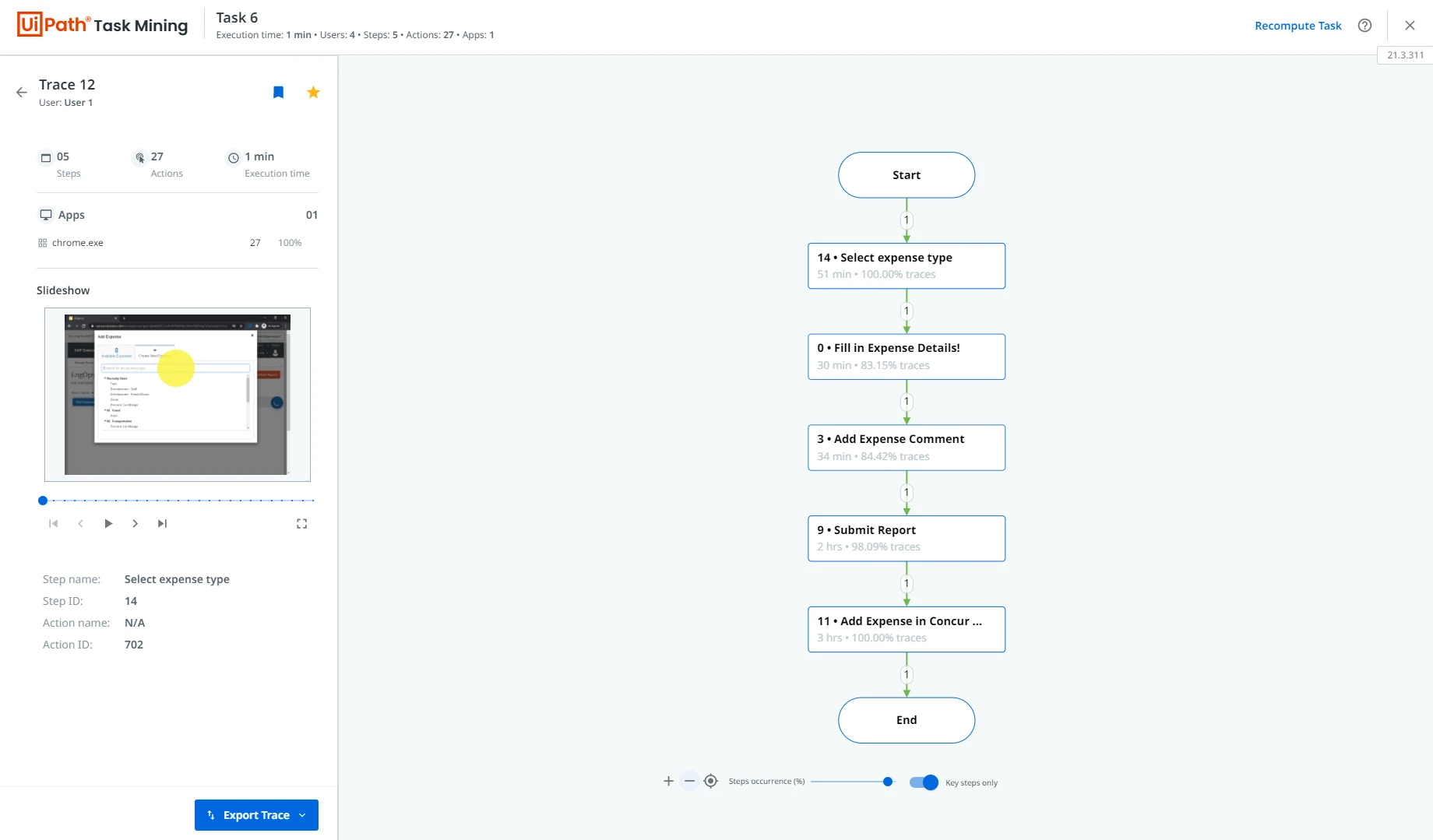

If you consider the trace and steps are not correct, the recompute feature can be used. Refer to Viewing tasks for details
  • Mithilfe des Sternsymbols oben im Ablaufverfolgungsbereich können Sie ein Lesezeichen für eine Ablaufverfolgung setzen, um sie bei Bedarf leichter wiederzufinden.
  • Wenn Sie das Chevron-Symbol neben der Lesezeichenoption auswählen, wird diese Ablaufverfolgung als repräsentative Ablaufverfolgung gespeichert und ihre detaillierten Metriken werden in der Tabellenansicht der Aufgabe verwendet.
  • Um zu Alle Ablaufverfolgungen zurück zu gelangen, wählen Sie den Pfeil zurück.

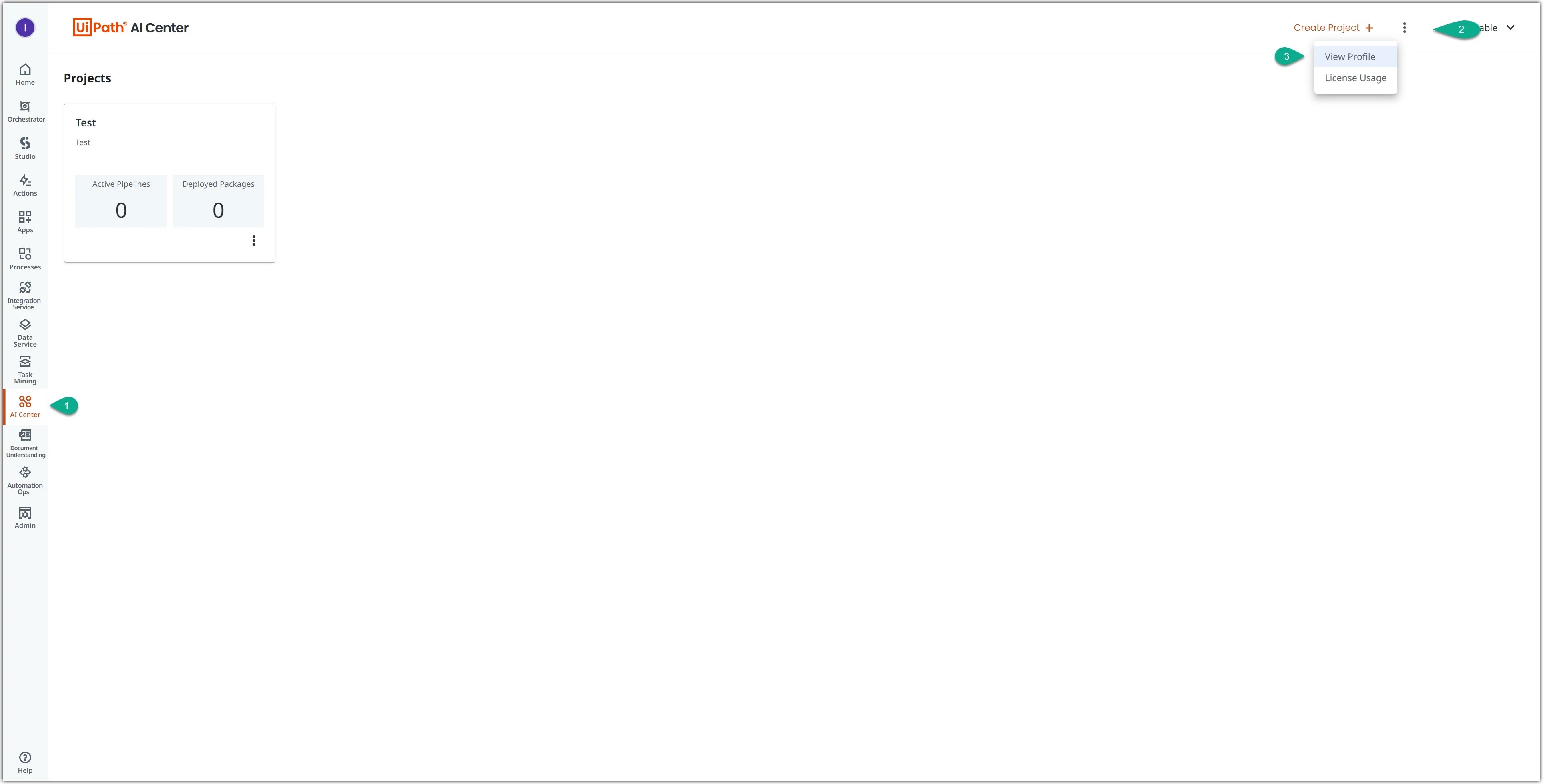

Dies kann folgendermaßen überprüft werden:
  1. Wählen Sie im linken Menü der UiPath® Automation Cloud-Plattform AI Center™ aus.
  2. Wählen Sie das Drei-Punkte-Menü oben rechts auf dem Bildschirm in der Nähe des Mandantennamens aus.
  3. Wählen Sie Profil anzeigen im Menü aus.

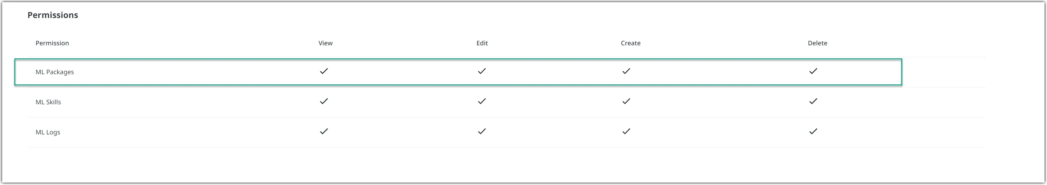

  4. Stellen Sie auf der Registerkarte „Berechtigungen“ sicher, dass die ML-Paketrechte für das aktuelle Konto aktiviert sind.
    Hinweis:
    • Es wird empfohlen, dass Benutzer nur über Rechte zum Anzeigen und Bearbeiten verfügen.

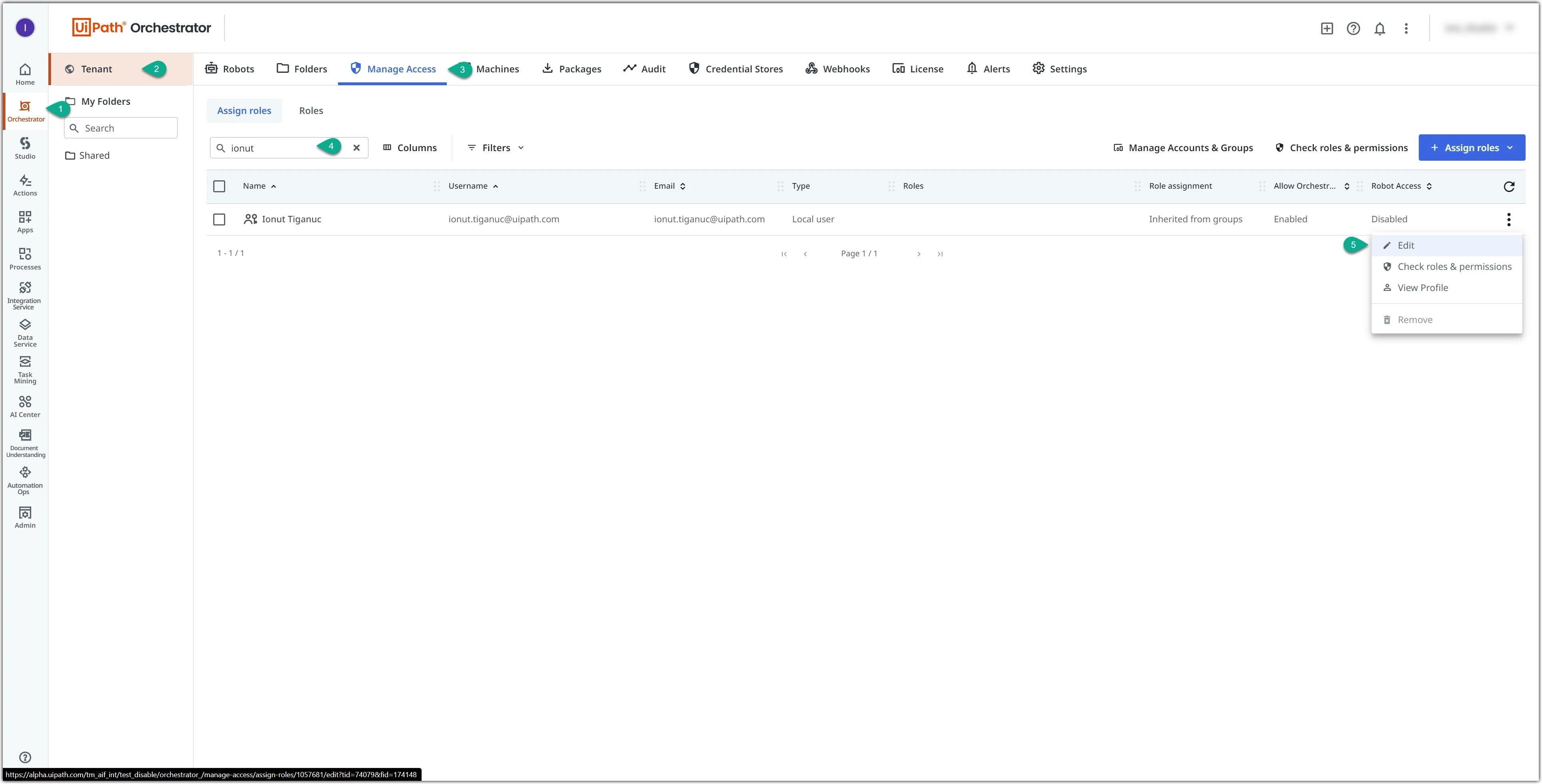

  1. Wählen Sie im linken Menü der UiPath™ Automation Cloud-Plattform den Orchestrator aus.
  2. Wählen Sie Mandant im angezeigten Menü aus.
  3. Wählen Sie Zugriff verwalten aus.
  4. Suchen Sie in den zugewiesenen Rollen nach Ihrem Namen.
  5. Sobald Ihr Konto angezeigt wird, wählen Sie das Drei-Punkte-Menü aus und klicken Sie auf Bearbeiten.

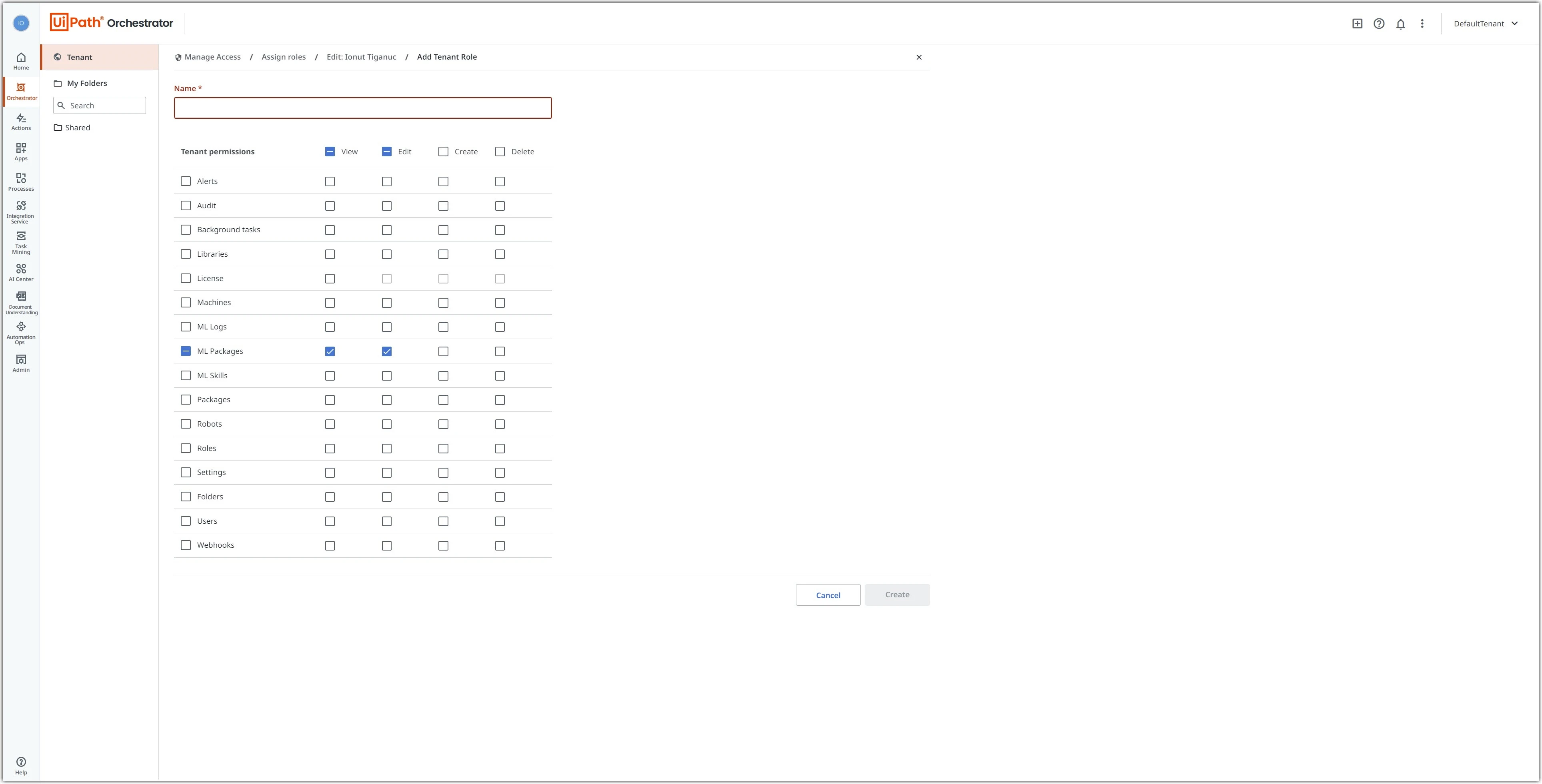

Jetzt können Sie eine Rolle hinzufügen oder eine neue erstellen, die die ML-Pakete für die Mandantenberechtigungen enthält.
