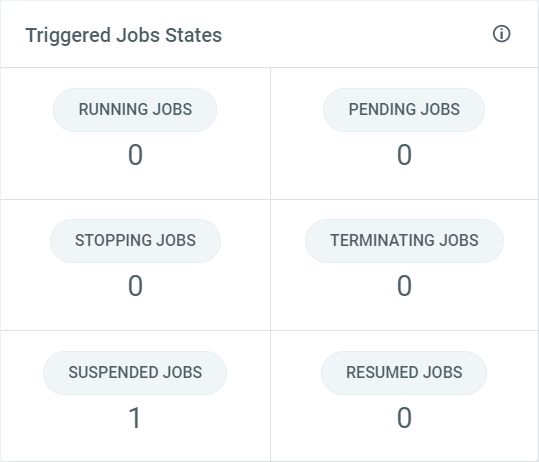

Status ausgelöster Jobs​
Ermöglicht Ihnen die Anzeige von der Anzahl der aktuell ausgeführten Aufträge, der Aufträge, die auf Ausführung warten, oder der angehaltenen Aufträge, damit Sie die Effizienz Ihres Systems einschätzen können. Wenn ein Auftrag gestartet oder angehalten wird, wird das Diagramm entsprechend aktualisiert. Wenn die Funktion für Workflows mit langer Ausführungszeit aktiviert ist, zeigt das Widget auch die Metriken für ausstehende und fortgesetzte Aufträge an.
Abbildung 1. Ausgelöste Auftragszustände
Filtern nachIntervall (Interval) hat keine Auswirkungen auf diesen Widget.

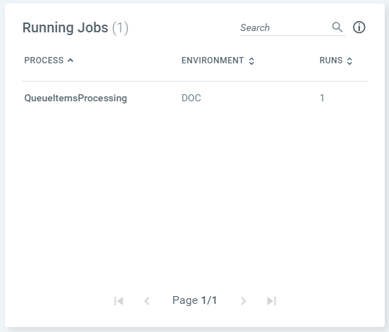

Laufende Jobs​
Ermöglicht Ihnen das Anzeigen von Informationen zu aktuell laufenden Jobs, falls Sie einschätzen möchten, welche Prozesse derzeit wie oft ausgeführt werden. Die Gesamtanzahl der einzelnen Prozesse, die ausgeführt werden, wird hinter dem Widget-Namen in Klammern angezeigt. Durch Starten oder Stoppen eines Jobs werden die entsprechenden hier verfügbaren Informationen entsprechend aktualisiert.
Feld
Beschreibung
Prozess
Der Name des ausgeführten Prozesses.
Klicken Sie auf die Pfeile rechts neben dem Spaltennamen:
  • Einmal, um Daten nach Prozessnamen in aufsteigender alphabetischer Reihenfolge zu sortieren;
  • zweimal, um Daten nach Prozessnamen in absteigender alphabetischer Reihenfolge zu sortieren.
Ausführungen (Runs)
Die Anzahl der laufenden Ausführungen für den entsprechenden Prozess.
  • Einmal, um Daten nach der Anzahl der Ausführungen in aufsteigender Reihenfolge zu sortieren;
  • zweimal, um Daten nach der Anzahl der Ausführungen in absteigender Reihenfolge zu sortieren.
Suche
Ermöglicht Ihnen das Suchen nach Prozessname oder Umgebung.
Abbildung 2. Laufende Aufträge
