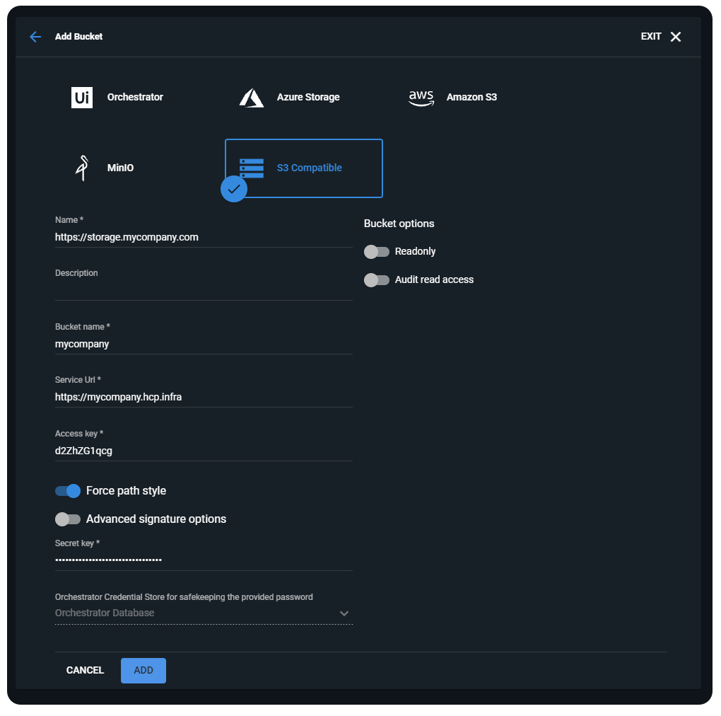

- Wählen Sie auf der Seite Speicher-Buckets die Schaltfläche Hinzufügen aus. Das Fenster Bucket hinzufügen wird angezeigt.
- Wählen Sie den gewünschten Speicheranbieter für diesen Bucket aus.
- Füllen Sie die allgemeinen Details für den ausgewählten Anbieter aus.
- Konfigurieren der Bucket-Optionen:Schreibgeschützt – Verwenden Sie den Umschalter, um diesen Bucket für Benutzer schreibgeschützt zu machen. Lesezugriff prüfen – Verwenden Sie den Umschalter, um die Prüfung des Benutzerlesezugriffs zu aktivieren.
- Wählen Sie Hinzufügen aus. Ihr Bucket wird erstellt und kann verwendet werden.

S3-kompatible Speicher-Buckets
| Feld | Beschreibungen |
| Name | Geben Sie einen beschreibenden Namen für den neuen Bucket ein. |
| Beschreibung | Geben Sie eine optionale Beschreibung für den neuen Bucket ein. |
| Bucket-Name | Geben Sie den Namen des zu verwendenden S3-kompatiblen Buckets ein. |
| Dienst-URL | Geben Sie die HTTP-URL des Dienstes ohne den Bucket-Namen in die Unterdomäne ein. Beispiel: https://storage.mycompany.example.com . |
| Zugriffsschlüssel | Geben Sie den Zugriffsschlüssel für Ihr Speichersystem ein. |
| Pfadstil erzwingen | Aktivieren Sie diese Option, um die Verwendung von Anforderungen im Pfadformat zu erzwingen. Deaktivieren Sie diese Option, um Anforderungen im virtuellen Hosting-Format zu verwenden. Weitere Informationen finden Sie unter Virtuelles Hosting von Buckets. |
| Erweiterte Signaturoptionen | Aktivieren Sie diese Option, um erweiterte Optionen für die Signaturauthentifizierung bereitzustellen. Wenn diese Option aktiviert ist, werden die Felder Signaturversion und Signaturmethode angezeigt. |
| Signaturversion | Wählen Sie das Signaturprotokoll aus. Die folgenden Optionen sind verfügbar: V2 und V4 . Der Standardwert ist V4 . Die meisten Speichersysteme verwenden dies. |
| Signaturmethode | Wählen Sie den Typ des Hash-Algorithmus aus, der zum Verschlüsseln der Signatur verwendet wird. Die folgenden Optionen sind verfügbar: HmacSHA1 und HmacSHA256 . Der Standardwert ist HmacSHA256 . Die meisten Speichersysteme verwenden dies. |
| Geheimer Schlüssel | Geben Sie den geheimen Schlüssel für Ihr Speichersystem ein. |
| Orchestrator-Anmeldeinformationsspeicher zur sicheren Aufbewahrung des angegebenen Kennworts | Wählen Sie aus, welcher Orchestrator- Anmeldeinformationsspeicher zum Speichern des angegebenen Kennworts verwendet wird. |
| Beschriftungen | Geben Sie Beschriftungen ein, um Benutzern bei der Identifizierung des neuen Buckets zu helfen. |
| Eigenschaften | Geben Sie Eigenschaften ein, um Benutzern bei der Identifizierung des neuen Buckets zu helfen. |

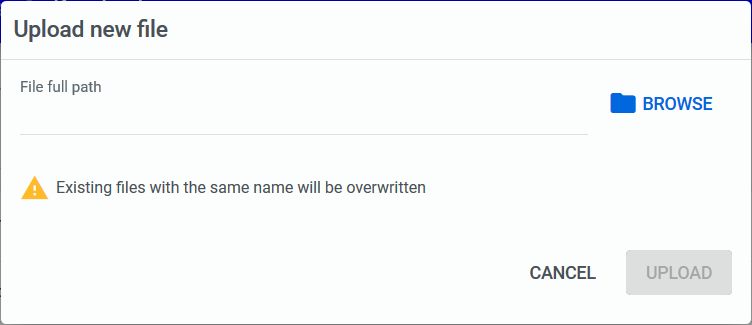

Hochladen einer Datei in einen Speicher-Bucket
Wählen Sie auf der Seite Speicher-Buckets den Namen des gewünschten Buckets aus. Dieser Bucket wird zur Anzeige geöffnet.
Wählen Sie die Taste Hochladen . Das Fenster Neue Datei hochladen wird angezeigt.
Wählen Sie die Taste Durchsuchen . Ihr Datei-Explorer wird angezeigt, navigieren Sie zur gewünschten Datei und wählen Sie sie aus. Nach der Auswahl wird der Vollständige Dateipfad automatisch aufgefüllt.
Hinweis:Der Vollständige Dateipfad kann bearbeitet und die Datei in ein virtuelles Verzeichnis hochgeladen werden.
Wählen Sie Hochladen. Die Datei wird hochgeladen und ist im Speicher-Bucket verfügbar.

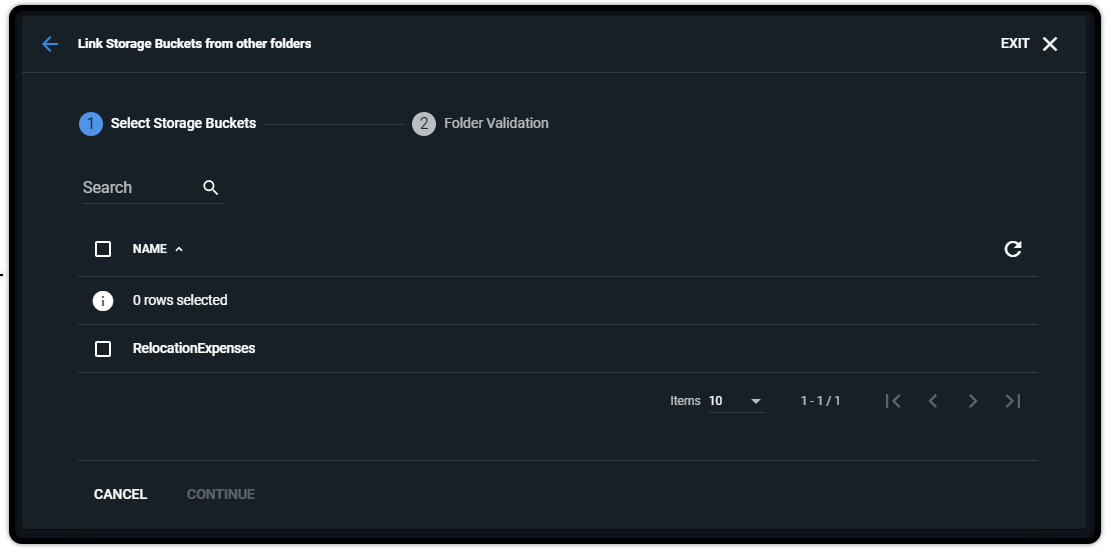

- Wählen Sie auf der Seite Speicher-Buckets die Option Hinzufügen aus. Es werden drei Schaltflächen angezeigt, mit denen Sie einen Speicher-Bucket hinzufügen, einen aus anderen Ordnern verknüpfen oder die Optionen ausblenden können.
- Wählen Sie Aus anderen Ordnern verknüpfen. Das Fenster Speicher-Buckets verlinken wird angezeigt mit einer Liste aller Buckets in den Ordnern, in denen Sie Berechtigungen zum Anzeigen für Speicher-Buckets haben.
- Wählen Sie im Abschnitt Speicher-Buckets auswählen ein oder mehrere Buckets von der Liste aus.
Abbildung 1. Verknüpfen von Speichercontainern aus anderen Ordnern

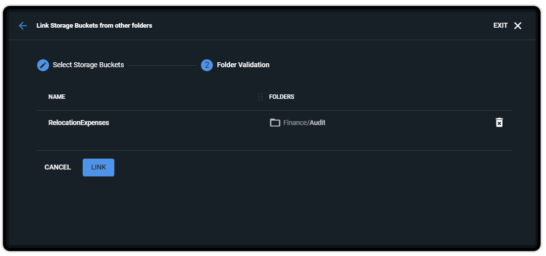

- Wählen Sie die Schaltfläche zum Fortfahren aus. Sie werden zum Abschnitt Ordnervalidierung weitergeleitet. Hier sehen Sie die Ordner, mit denen die Buckets bereits verknüpft sind. Bei mehreren Ordnern wird deren Name angezeigt.
Abbildung 2. Validierung eines Ordners

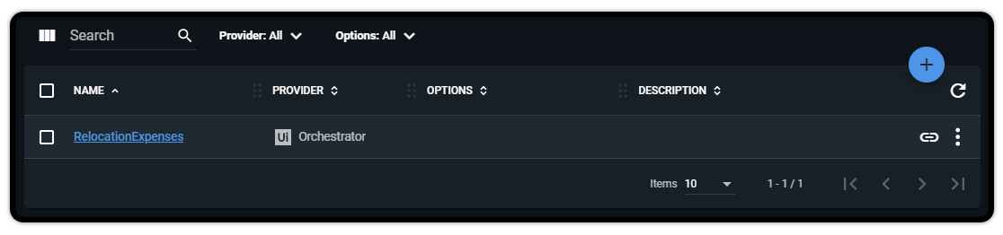

- Wählen Sie für den jeweiligen Container Entfernen , um die Änderung rückgängig zu machen, oder Beenden wählen, um den Vorgang abzubrechen.
- Wählen Sie Verknüpfen, wenn Sie die Verknüpfung zwischen dem von Ihnen ausgewählten Container und dem aktuellen Ordner erstellen möchten. Die Buckets werden auf der Seite Speicher-Buckets angezeigt.
Abbildung 3. Seite „Speichercontainer“

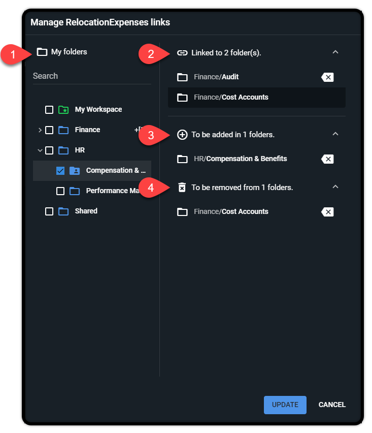

- Navigieren Sie zu einem Ordner, in dem sich der zu verknüpfende Bucket befindet oder mit dem er verknüpft ist.
- Wählen Sie für den gewünschten Container Weitere Aktionen > Verknüpfungen verwalten, um das Fenster Verknüpfungen verwalten zu öffnen. Das Fenster Bucket-Verlinkungen verwalten wird angezeigt.
Abbildung 4. Verknüpfen eines Containers mit mehreren Ordnern
3. Wählen Sie Aktualisieren aus. Ein Bestätigungsfenster wird angezeigt. 4. Wählen Sie Abbrechen, wenn Sie die Änderungen abbrechen möchten, oder Fortfahren , ´damit die Änderungen übernommen werden. Die Vorgänge werden jetzt gemäß Ihren Änderungen in Orchestrator widergespiegelt.

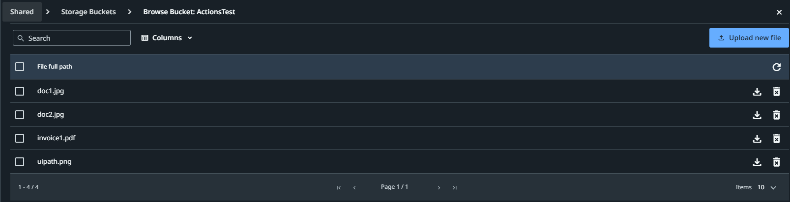

Die Dateisuchoption in Speicher-Buckets basiert auf Datei-Globbing, was bedeutet, dass Sie Platzhalter verwenden müssen, um eine gewünschte Datei zu finden. Das wird im Artikel zur Aktivität List Storage Files detailliert beschrieben, Sie können sich aber auch das folgende Beispiel für einige gängige Anwendungsfälle ansehen.
Beispiel
Angenommen, Sie haben einen Speicher-Bucket mit den folgenden Dateien:
Abbildung 5. Durchsuchen von Speichercontainern
- Wenn Sie nach allen Dateien mit einer bestimmten Erweiterung suchen möchten, z. B. .jpg., müssen Sie Folgendes in das Feld Suchen eingeben:
*.jpg.
Die Suchergebnisse sind doc1.jpg und doc2.jpg.
- Wenn Sie nach einer Datei suchen möchten, deren Name ein bestimmtes Zeichen oder eine bestimmte Zeichenfolge enthält, z. B.
voi, müssen Sie Folgendes in das Feld Suchen eingeben:*voi*.
Das Suchergebnis ist invoice1.pdf.
- Wenn Sie nach einer Datei suchen möchten, deren Name mit einem bestimmten Zeichen oder einer bestimmten Zeichenfolge beginnt, z. B.
u, müssen Sie Folgendes in das Feld Suchen eingeben:u*.
Das Suchergebnis ist uipath.png.
