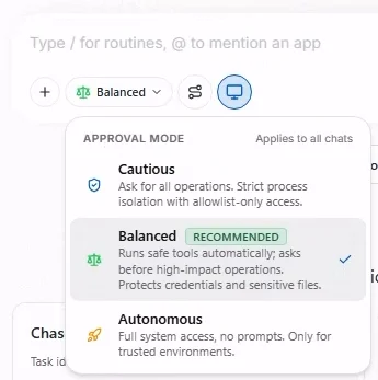

Genehmigungsmodus
Wird über den Modusselektor neben dem Chatfeld festgelegt und gilt für alle Chats.
| Mode | Verhalten |
| Vorsichtig | Fragen Sie nach allen Vorgängen; Strikte Prozessisolierung mit Zugriff auf die Zulassungsliste |
| Adaptiv (empfohlen) | Führt sichere Tools automatisch aus; fragt vor Vorgängen mit erheblichen Auswirkungen nach. Schützt Anmeldedaten und vertrauliche Dateien. |
| Vollständiger Zugriff | Vollständiger Systemzugriff, keine Prompts |
Der Genehmigungsmodus legt die Standardwerte für die detaillierten Steuerungen pro Tool, pro Datei und pro App/Site fest – Tool-Berechtigungen, Terminal und Dateien, geschützte Dateien sowie UI-Automatisierung – die Sie in der Referenz zu den Sicherheitseinstellungen finden.
Bei einem Shell-Befehl, der auf Genehmigung wartet, werden auf der Genehmigungskarte die Schritte des Agenten oberhalb des vollständigen Skripts angezeigt. So können Sie nachvollziehen, warum der Agent den Befehl ausführen möchte, bevor Sie ihn genehmigen.

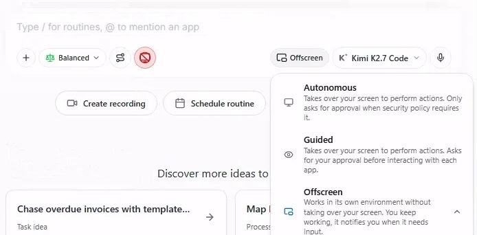

Ausführungsmodus
Legt fest, wie es sich verhält – ob es Ihren Bildschirm übernimmt oder funktioniert, ohne ihn zu bearbeiten. Über das Computersymbol neben dem Chatfeld festlegen:
| Mode | Verhalten |
| Auf meinem Bildschirm | Steuert Ihre Maus und Tastatur auf dem aktuellen Bildschirm |
| Vor jeder App fragen | Fordert die Genehmigung an, bevor die erste Aktion in jeder Anwendung ausgeführt wird |
| Im Hintergrund | Funktioniert ohne Ihren Bildschirm zu übernehmen |
Im Hintergrund wird es in drei Untermodi erweitert:
| Untermodus | Verhalten |
| Nativer Hintergrund | Führt Web- und Desktopaufgaben zusammen im Hintergrund aus. |
| Nur Web | Führt Browseraufgaben in einem minimierten Fenster über CDP aus – geeignet für parallele Browserarbeit |
| Lokal (Neue Sitzung) | Erstellt eine separate Windows-Sitzung über RDP – Setup ist erforderlich |
