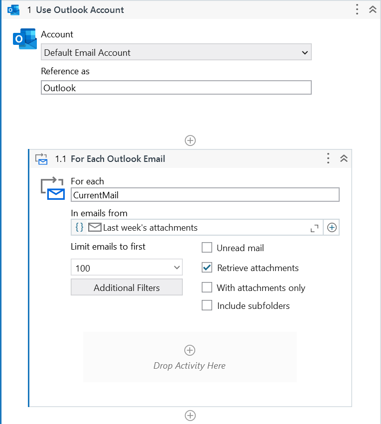

    1. 在“活动”面板中,选择“邮件”选项卡,然后双击“使用桌面 Outlook App”。该活动随即添加到“设计器”面板中。
    2. 在活动中,“帐户”字段中已经选择默认的电子邮件帐户。如果您要使用其他帐户,请从下拉菜单中选择。
      在“引用为”字段中,保留默认值 Outlook 作为在自动化中引用该帐户时使用的名称。
  4. 遍历 Outlook 搜索文件夹中的消息。

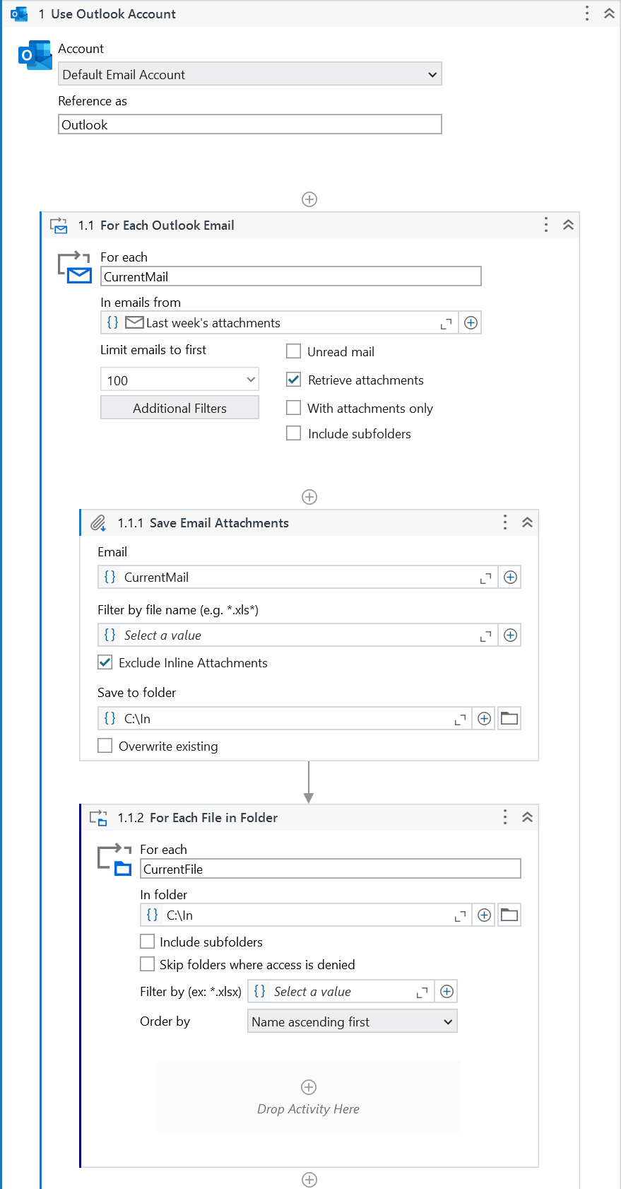

    1. 在“活动”面板中,将“遍历电子邮件”活动拖放到“使用桌面 Outlook App”活动中。
    2. 在“遍历电子邮件”活动中,单击加号文档图像 ,然后选择“Outlook” > “[搜索文件夹]” > “[上一周的附件]” 。您的选择在该字段中显示为Last week's attachments 。
      您已指明要遍历 Outlook 文件夹“Last week's attachments”中的电子邮件。
  5. 遍历邮件附件。
    1. 单击“添加活动”文档图像在“遍历电子邮件”活动中,然后在屏幕顶部的搜索框中选择常见场景“遍历邮件附件” 。
    2. 浏览并选择“收件箱”文件夹,然后单击“确定” 。
      将两个活动添加到您的项目中:
      • “保存电子邮件附件” ,通过为“电子邮件”字段选择CurrentMail ,这表示应将迭代中当前邮件中的附件保存到“收件箱”文件夹中,该文件夹以“保存到文件夹”字段中所选择的C:\In来指定。
      • “遍历文件夹中的文件”,在“文件夹”字段中选择 C:\In,以指明您将遍历此文件夹中的文件。
        如果您单击“开始”以立即执行自动化,则邮件附件将下载并保存到“收件箱”文件夹中。

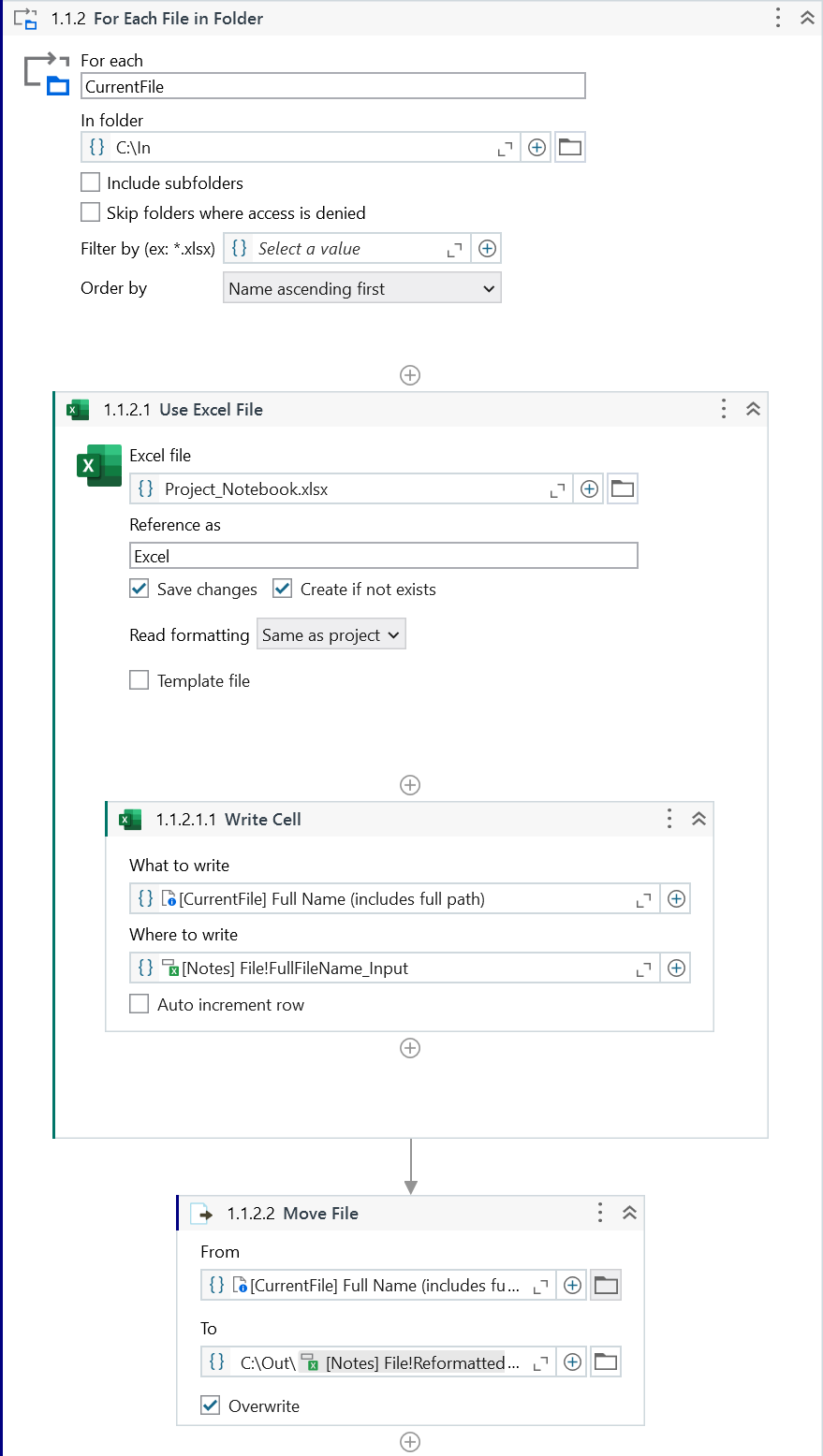

    1. 在“活动”面板中,选择“Excel”选项卡,然后将“使用 Excel 文件”活动拖放到“遍历文件夹中的文件”活动中。
    2. 在“使用 Excel 文件”活动中添加“写入单元格”活动。
    3. 在“写入单元格”活动中:
      • 单击字段右侧的“加号”文档图像然后选择“当前文件” > “完整名称(包含完整路径)”,以指明我们要复制迭代中当前文件的完整路径。
      • 单击字段右侧的“加号”文档图像然后选择“笔记本” > “File [工作表]” > “FullFileName [单元格]” ,以指明我们要将迭代中当前文件的完整路径粘贴到 File 工作表中以 FullFileName 命名的单元格。项目笔记本的。
    4. 单击 StudioX 功能区中的“笔记本” 。在 Project_Notebook.xslx 文件中,转到“File”工作表,将已命名单元格ReformattedFileName (B14) 中的值更新为=FileNameNoExtension & "-" & YYYYMMDD & "." & FileExtension并保存文件。此公式会将当前日期添加到文件名的末尾。
    5. 在活动面板中,选择“文件”选项卡,然后将“移动文件”活动拖放到“便利文件夹中的文件”内的“写入单元格”活动之后。
    6. 在“移动文件”活动中:
      • 单击字段右侧的“加号”文档图像 ,然后选择当前文件>完整名称(包含完整路径) ,以指明迭代中当前文件的完整路径。
      • 单击字段右侧的“加号”文档图像单击“至”字段右侧的,然后选择“文本” 。在文本生成器中,输入C:\Out\ ,然后单击加号文档图像然后选择“笔记本” > “文件 [工作表]” > “重新格式化文件名称 [单元格]” 。文本生成器中的路径应如下所示: C:\Out\[Notes] File!ReformattedFileName 。
      • Make sure the Overwrite option is selected.
    7. Click Save in the Text Builder.
    8. 在 StudioX 功能区中单击“保存”,以保存自动化,然后单击“运行”来执行此自动化。
      Outlook 搜索文件夹中每封电子邮件的附件都将保存到计算机上的“收件箱”文件夹中,程序会将今天的日期添加到文件名称中,然后将其移到“发件箱”文件夹中。下载示例
