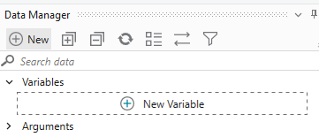

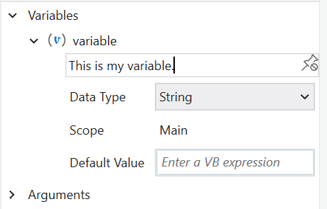

变量​
创建和管理变量​
  1. 在 Data Manager 中,选择“创建”文档图像 >“变量”。
  2. 指定变量的名称、数据类型、作用域和默认值。 可以将作用域设置为“主要”(在整个项目中可用)或项目中的任何容器活动。默认值为“主要”。
    备注:
    The scope of a variable determines the area in the workflow where it can be used. For example, having the scope set to Main allows the variable to be used in the entire project, while having a container activity set as a scope makes the variable available only within that container activity and the activities added inside.
或者,您可以使用内联选项直接从面板或从“设置变量值”活动创建变量。

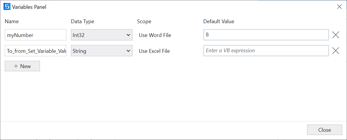

批量创建变量​
要一次创建多个变量,请在数据管理器中右击“变量”,然后选择“批量创建变量”。在“变量面板”窗口中,单击“新建”,然后添加要添加的每个变量的详细信息。

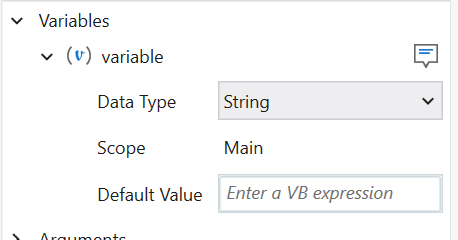

编辑变量​
  1. 打开 Data Manager 面板。
  2. 展开“变量”节点,然后展开变量的节点。
  3. 编辑以下任意内容:名称、数据类型、作用域、默认值。

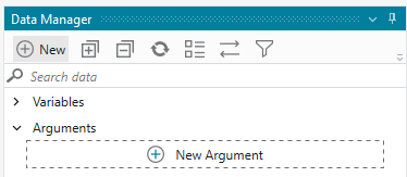

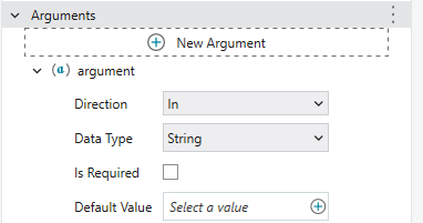

参数​
创建和管理参数​
  1. 在 Data Manager 中,选择“创建”文档图像 >“参数”。
  2. 指定名称、方向、数据类型、是否需要以及默认值。默认情况下,所有新参数均为 string 类型,且方向为输入。
或者,您可以使用内联选项直接从面板创建参数。

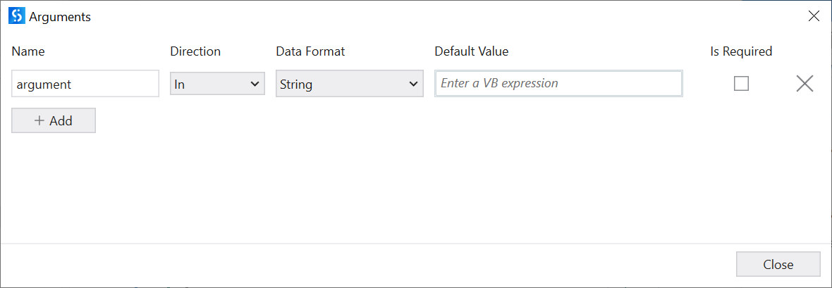

批量创建参数​
要一次创建多个变量,请在数据管理器中右键单击“参数”,然后选择“批量创建参数”。在“参数”窗口中,单击“新建”,然后为要添加的每个参数添加详细信息。
编辑参数​
  2. 展开“参数”节点,然后展开参数节点。
  3. 编辑以下任意内容:名称、方向、数据类型、是否必填、默认值。

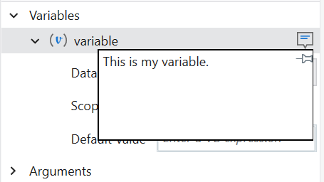

管理变量和参数的注释​
您可以向变量和参数添加批注,以提供上下文,或者只是为了更好地跟踪这些变量或参数的用途和内容。
要添加注释:
  2. 右键单击参数或变量以打开上下文菜单。
  3. 选择“添加注释”。
  4. 输入文本,然后单击固定图标。
    备注:
    • 展开时,固定注释将显示在面板中的变量或参数下方。
    • 具有未固定注释的参数和变量旁边会显示一个图标。
    • 当项目关闭或作为模板发布时,系统将保存注释的固定状态。
要编辑或删除注释,请右击参数或变量,然后选择“编辑注释”或“删除注释”。
或者,您可以通过在面板中单击并更改文本来编辑固定的注释。
