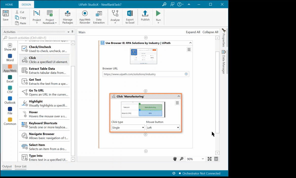

指定用户界面元素后,在 StudioX 中编辑目标及其锚点,包括如何重新打开目标编辑器。
如果在项目执行期间未正确识别目标,则可以在指定目标后,通过在活动正文中选择 docs image > “编辑目标”来编辑目标及其锚点。这将打开选择模式,并突出显示目标及任何已识别的锚点。将鼠标悬停在目标或锚点上时,屏幕上将显示一个菜单。

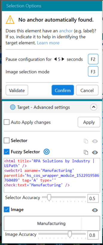

  • 要编辑目标或锚点,请悬停在其上方,然后在悬停菜单中单击“设置”docs image。您可以在“选择选项”窗口的“高级设置”部分编辑检测元素时所用方法的属性:
    • 选取器/模糊选取器- 使用相应的文本框编辑选取器。要复制选取器以粘贴到其他元素中或在 UI Explorer 中编辑,请单击“复制”docs image在它旁边。
  • 您可以在属性值中使用变量。变量必须用大括号括起来,例如<wnd name='da{{var1}}'/>会将var1的值添加到选取器。变量的默认值在设计时使用。有关如何为选取器创建变量的信息,请参阅“创建在选取器中使用的变量” 。
    • 对于模糊选取器,您可以通过将相应的滑块从 0.4 拖动到 1 来更改“选取器精度”级别。该度量表示您正在搜索的属性与要查找的属性之间的相似度。要查找具有更高相似度的结果,请增加值。默认值为 0.7。您可以参阅 Studio 指南,详细了解选取器的相关信息。
    • 图像- 将相应的滑块从 0.4 拖动到 1,以更改“图像精度级别”。此度量表示您正在搜索的图像与要查找的图像之间的相似度。如果要查找的图像可能与您正在搜索的图像略有不同,您可以降低准确度。默认值为 0.8。
    • 通过清除/选中方法名称旁边的复选框来禁用/启用方法。
    • 通过单击旁边的“显示所有匹配项”文档图像来验证方法的独特性。这将检查窗口中的所有元素,并以黄色突出显示与当前所选元素相似的所有元素。
    • 单击“应用” 以保存更改,然后如果您要 验证选择, 请单击“验证” 。要保存选择,请单击“确认” 。

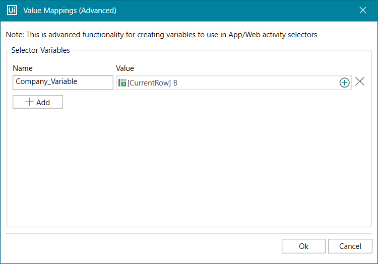

创建选取器中使用的变量​
您可以在“使用应用程序/浏览器”活动 和大多数其他容器活动中创建变量。变量的范围在创建变量的活动之内。
要创建选取器中使用的变量,请执行以下操作:
  1. 在容器活动的标题栏中,选择“设置”文档图像 > “值映射”。
  2. 在“值映射”窗口中,单击“添加”,然后提供以下信息:
    • 名称 - 输入变量的名称。名称应遵循命名约定。
    • 值 - 单击字段右侧的加号 docs image,然后使用菜单中的一个选项来指明要在运行时使用的值。例如,您可以输入文本,从 Excel 文件中选择一个单元格,或选择一个先前保存以备后用的文本值。变量类型是字符串。
创建变量后,可以将其添加到在创建时所在容器内添加的活动中的选取器中。有关更多信息,请参阅“编辑目标” 。也可以从“加号”中选择变量docs image容器内兼容活动字段的菜单。
