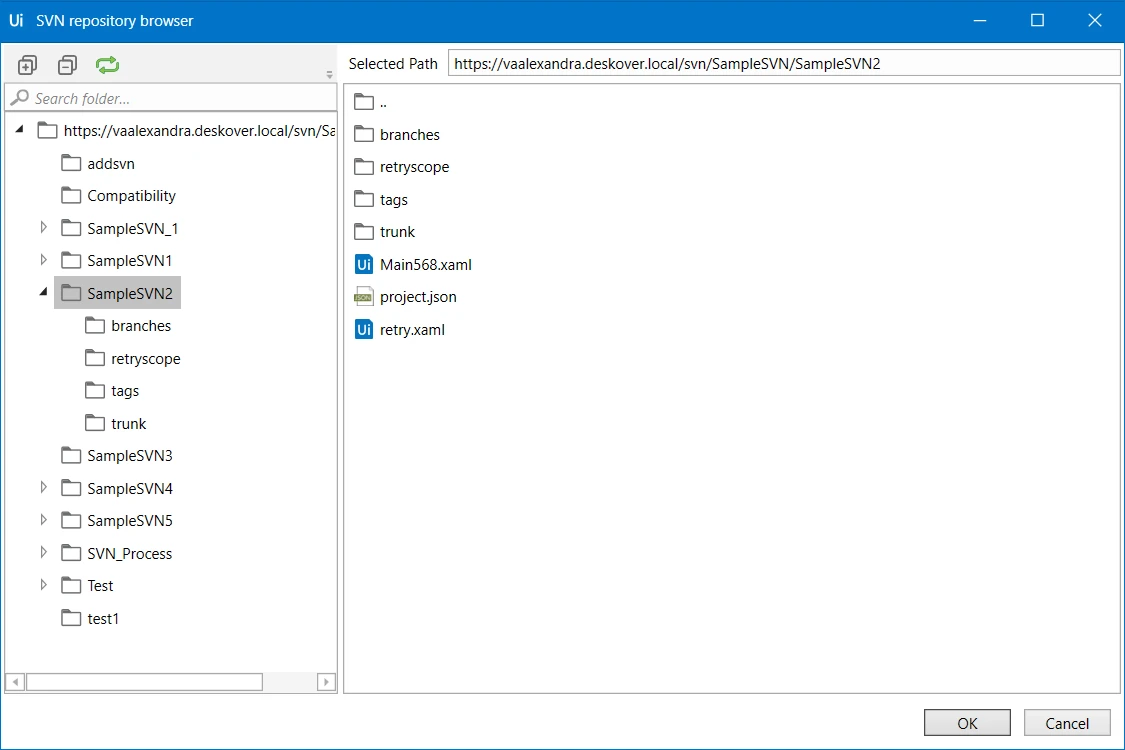

从 SVN 打开项目
在“团队”选项卡中,选择“从 SVN 打开”。系统随即会打开“从 SVN 存储库打开”窗口。
Type in the Repository URL or use the
button to open the repository browser. Expand or collapse folders in the repository, look inside folders, copy the Selected Path or select a file to open. Click OK. -
选择一个空白的签出目录。选择“使用凭据”框并填写用户名和密码。单击“打开”。该项目现在将显示在签出目录中。

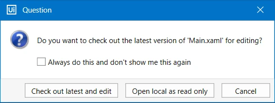

这将打开“问题”对话框,其中有两个用于从存储库中提取
Main.xaml文件的选项:- 签出最新版本并编辑 - 在编辑模式下,从存储库打开
Main.xaml文件的最新版本。“中断锁定”选项允许您从 SVN 存储库中签出一个先前已由其他用户签出的项目。 - 以只读方式打开本地版本 - 以只读模式打开
Main.xaml文件的本地版本。即使文件处于只读模式,也可以打开包管理器,但是为了执行更改和安装依赖项,需要签出project.json文件。
选中“始终执行此操作,不再显示”复选框,如此一来,在其后续出现时,“签出最新版本并编辑”选项便会传播您的选择。无论您选择哪个选项,都需要单独签出 project.json 文件,以使特定更改生效。
button to open the repository browser. Select a file to open. Click OK. Provide a path to the Check out directory. The check out directory must be empty. If applicable, check the Use credentials check box, and type in the User and Password. Click Add to upload the project to the SVN repository. -

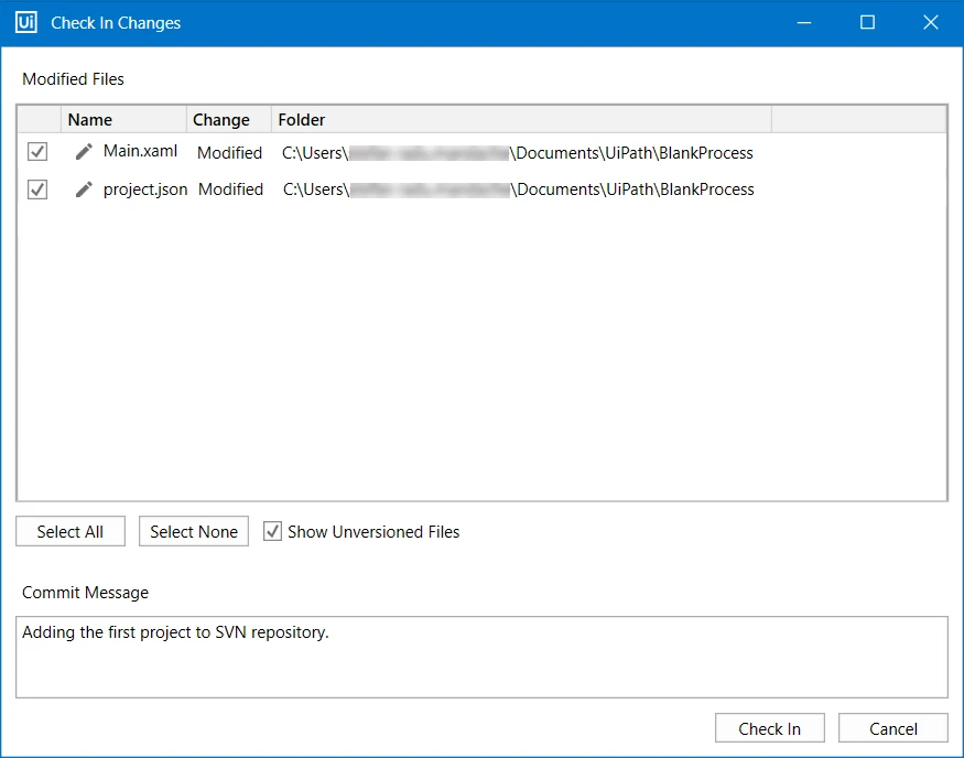

在“签入更改”窗口中,选择要添加到存储库中的文件,并写入“提交消息”。
单击“签入”。文件与“提交消息”一起在存储在存储库中。
project.json文件在 Studio 中恢复为只读模式。

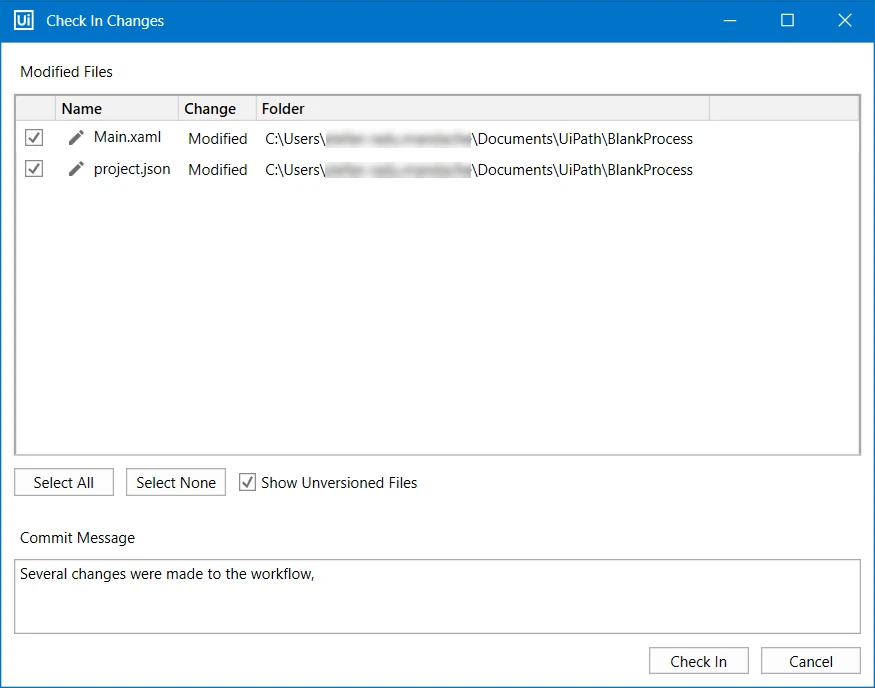

右键单击
.xaml文件或项目节点,然后选择“签入” ,或者单击
状态栏中的图标,该图标还会计算未提交的更改数量。系统将显示“签入更改”窗口。 -
检查更改并选中“显示无版本文件”框,以将导入的文件添加到存储库中。写入“提交消息”来描述更改。
单击“签入”。最新版本现在与“提交消息”一起在存储在存储库中。在 Studio 中,
project.json文件恢复为只读模式。 -
