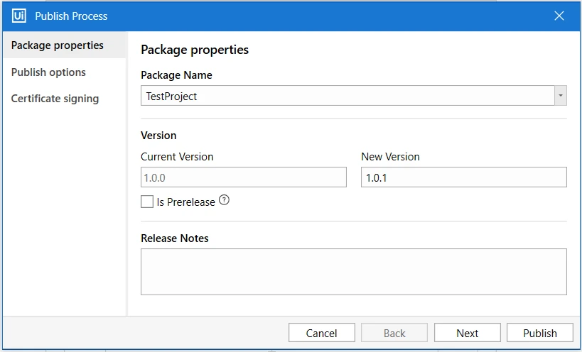

在“包属性”选项卡中:
输入包名称。下拉列表最多包含您先前发布的包的 5 个最新名称。
In the Version section, review the Current Version of your project, and type a New Version if needed. Check the Is Prerelease box to mark the version as
alpha. Please note that this automatically changes the project’s version schema to semantic. When publishing a new version of the file locally, make sure that the custom location does not already include a file with the same proposed version number. For more details about project versioning, check the About Automation Projects page. -
在“发行说明”文本框中,输入有关版本的详细信息以及其他相关信息。已发布项目的发行说明可在 Orchestrator 的“包”部分中查看。请注意,“发行说明”字段最多可接受 10,000 个字符。
单击“下一步”。

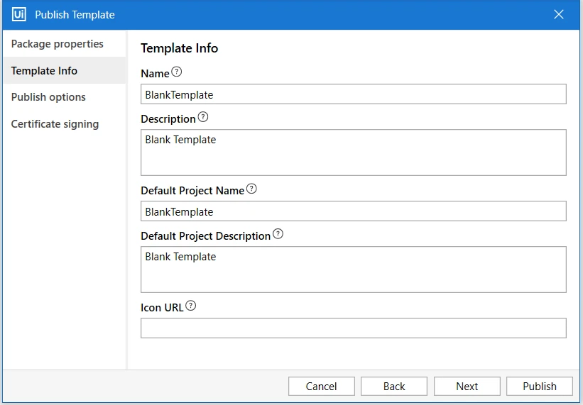

如果要发布模板,则接下来要打开“模板信息”选项卡(步骤 5)。否则,请继续执行步骤 6。
(仅适用于模板)在“模板信息”选项卡中,提供以下信息,然后单击“下一步”:
名称 - 模板的名称。
说明 - 模板选项卡中的模板说明。
默认项目名称 - 使用此模板创建新项目时的默认项目名称。
默认项目说明 - 使用此模板创建新项目时的默认说明。
图标 URL - 指定为公共 URL 的可选模板图标。该图标在此特定模板的“模板”选项卡中可见。

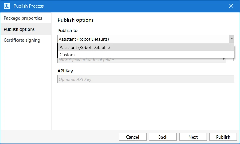

在“发布选项”选项卡中,选择发布项目的位置。可用的选项取决于您要发布的项目的类型:
- 对于流程(包括 StudioX 项目):
- Assistant(机器人默认值)- 机器人和 Assistant 的默认包位置,
C:\ProgramData\UiPath\Packages。此处发布的项目会自动显示在 Assistant 中。如果 Studio 连接到 Orchestrator,则该选项不可用。 - 自定义 - 自定义 NuGet 订阅源 URL 或本地文件夹。添加 API 密钥是可选的。
- Orchestrator Tenant Processes Feed, Orchestrator Personal Workspace Feed, and any tenant folder with a separate package feed - available if Studio is connected to Orchestrator. Please note that the Orchestrator Personal Workspace Feed is only available if the connected Orchestrator has the Personal Workspace feature enabled.
- 对于测试用例:
- 可用于流程的相同选项,但 Orchestrator 个人工作区订阅源除外。
- 对于库和用户界面库:
- Orchestrator 租户库订阅源或 Orchestrator 共享库订阅源 - 在 Studio 连接到 Orchestrator 时可用。可用选项取决于是否已在 Orchestrator 中启用租户库订阅源。
- 对于模板:
- 本地 - 默认情况下,在本地发布模板的位置:
C:\Users\User\Documents\UiPath\.templates。 - 自定义 - 自定义 NuGet 订阅源 URL 或本地文件夹。添加 API 密钥是可选的。
