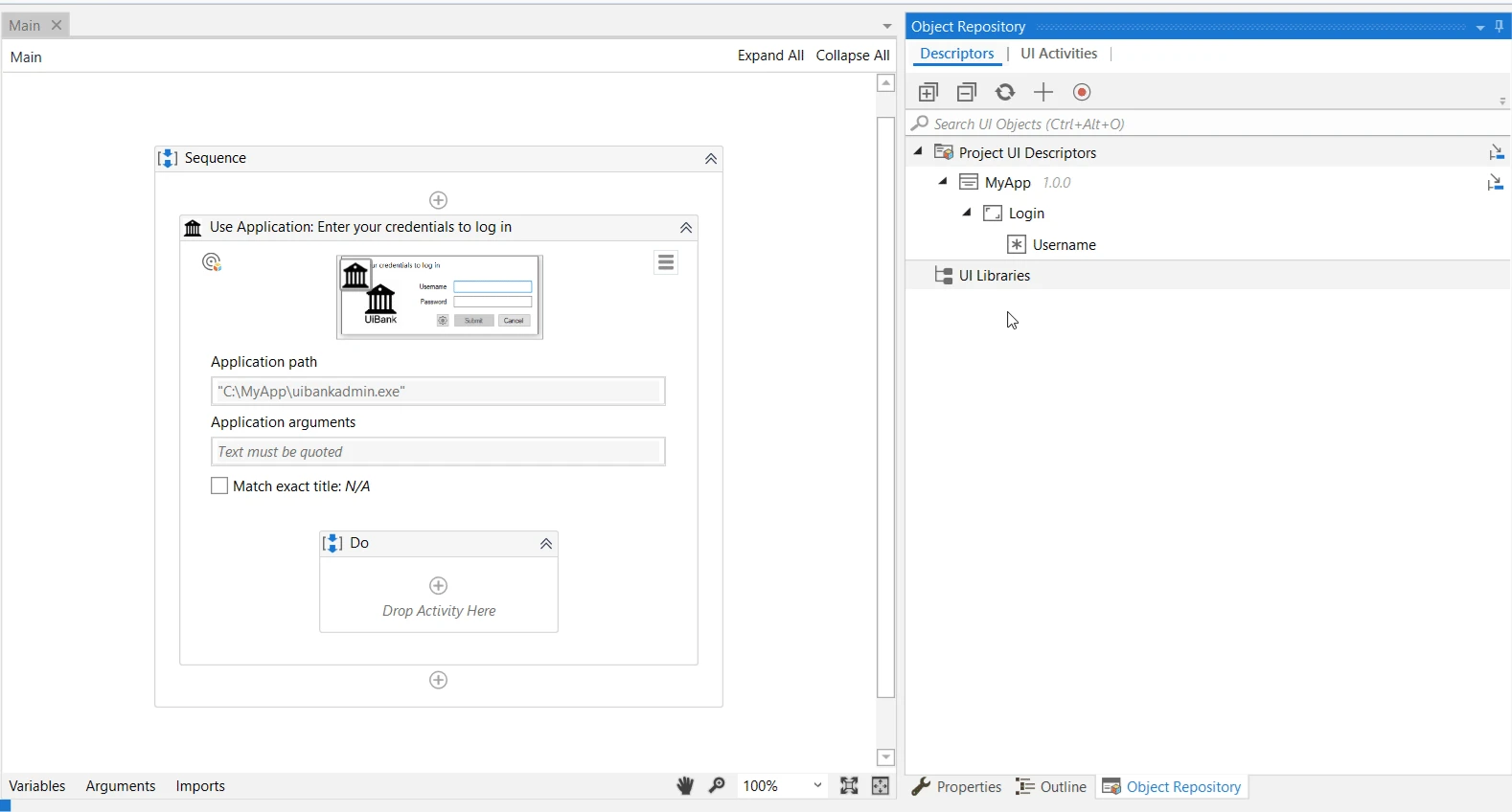

在当前项目中使用对象​
从“对象存储库”中,将应用程序、屏幕或元素拖放到工作流中的活动之上。系统会自动将对象的图像、参数和其他详细信息添加到活动中。
在下面的示例中,我们将 MyAppScreen 对象拖动到“使用应用程序/浏览器”活动之上。应用程序路径将自动添加到活动中。
或者,将一个对象拖到工作流内加号上面,以打开兼容活动的列表。选择活动,对象将自动添加。在流程内部,活动收到以下标签:活动名称和对象名称。
