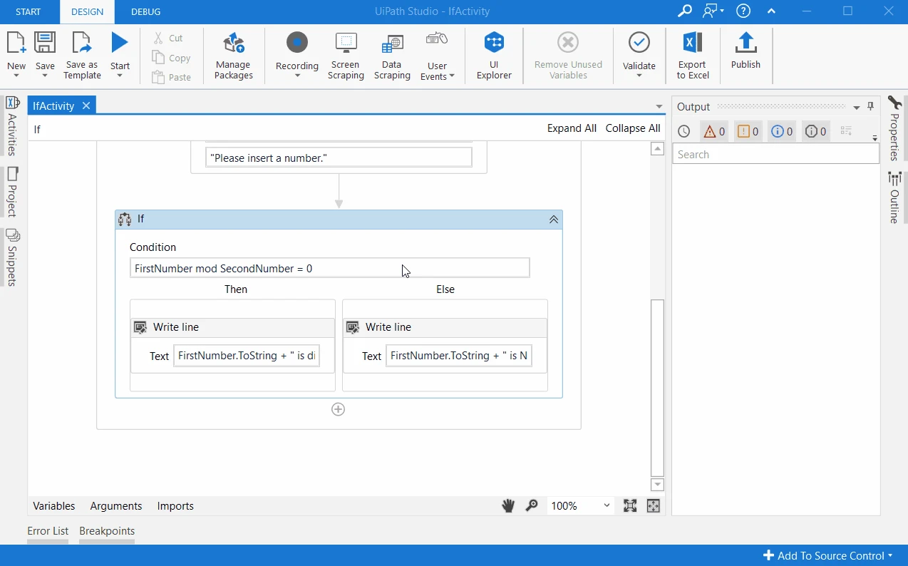

For the If Activity example, we created a process that asks the user for two numbers, checks to see if one is divisible by the other, and depending on the result, displays a different message in the Output panel.
如要查看流程中定义的“If 条件”活动的行为,请使用“测试活动”选项,如下图所示:
“测试活动”操作会将活动放到调试器中,并向您请求变量的值。提供变量值后,单击“继续”按钮,以继续调试流程。此示例中,我们在“输出”面板中写入一条消息,并且还给出了正确答案,这意味着“If 条件”活动中写入的表达式是正确的。
