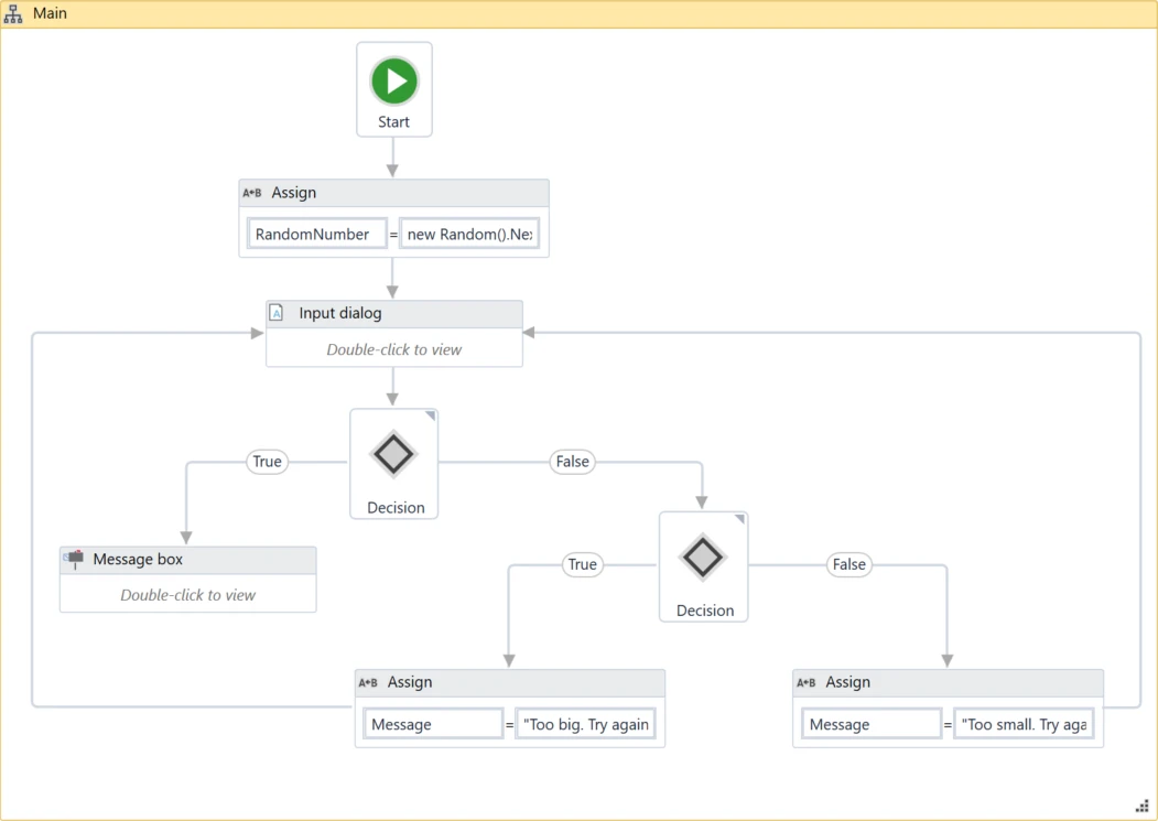

为了举例说明流程图的属性,我们将构建一个猜数字游戏,这个游戏生成一个 1 到 999 之间的随机数。用户必须猜中这个数字。要创建这样的自动化,请执行以下操作:
  1. 创建一个空白流程,并从“设计”选项卡中的“文件”组中,选择“新建”>“流程图”。系统将显示“新建流程图”窗口。
    备注:
    您还可以将“流程图”活动添加到“设计器”面板,以创建新的流程图项目。
  2. 在“名称”字段中,键入自动化的名称,例如“第一个流程图”,然后保留默认的项目位置或者添加字文件夹。单击“创建”。“设计器”面板会相应地更新。
  3. 创建两个 Int 32 变量(RandomNumberGuessNumber)和一个“字符串”变量 (Message)。
  4. Message 变量的默认值设置为“猜测一个 1 到 100 之间的数字”。RandomNumber 存储一个 1 到 999 之间的随机数,GuessNumber 存储用户的猜测,Message 存储要向用户显示的提示消息。
  5. “分配活动”添加到“设计器”面板,并将其连接到“开始”节点。
  6. 在“属性”面板的“至”字段中,添加 RandomNumber 变量。
  7. 在“值”字段中,键入 new Random().Next(1,999)
    备注:
    This field uses the Random() function to generate a random number between 1 and 999. For more information on variables, see Variables.
  8. 将“入对话框”活动添加到“计器”板,并将其连接到“分配”活动。
  9. 在“属性”面板的“标签”字段中,添加 Message 变量。
  10. 在“结果”字段中,添加 GuessNumber 变量。此活动将询问用户的猜测并将其存储在 GuessNumber 变量中。
  11. Add a Flow Decision activity and connect it to the Input Dialog. This activity enables you to tell the user if he correctly guessed the number or not.
  12. 在“属性”面板的“条件”字段中,键入 GuessNumber = RandomNumber这用于验证用户添加的数字是否与随机生成的数字相同。
  13. 添加“消息框”活动,并将其连接到“流决策”“真实”分支。
  14. 在“属性”面板的“文本”字段中,键入“恭喜!您猜对了! 数字为“ + RandomNumber.ToString + “。”。如果用户猜对了数字,就会显示这条消息。
  15. 添加新的“流程决策”活动,并将其连接到先前添加的流程决策的“False”分支。
  16. 在“属性”面板的“条件”字段中,键入 GuessNumber > RandomNumber此活动用于检查用户添加的数字是否大于随机生成的数字。
  17. 在“显示名称”字段中,键入“比较”。这使您能够很容易地区分所使用的两个“流程决策”之间的区别。
  18. 添加“赋值”活动并将其连接到“比较”活动的“True”分支。
  19. 在“至”字段中键入 Message 变量,在“值”字段中键入一条消息,指示猜测值太大,例如“太大。请重试。”。
  20. 选择“赋值”活动并按 Ctrl+C 键,将整个活动及其属性复制到剪贴板。
  21. 按 Ctrl+V。系统将显示前一个“赋值”活动的副本。
  22. 将其连接到“比较”活动的“False”分支,并在“属性”面板中的“值”字段中键入“太小。请重试。”。
  23. 将第 18 - 22 步中创建的“分配”活动连接到“输入对话框”。系统将创建一个循环,并要求用户键入一个较小或较大的数字,直到用户正确猜出数字为止。
    项目的最终呈现应如以下屏幕截图所示。
  • 流程图示例
